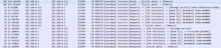

     在禁用“By PLC” 的情况下,WinCC与PLC的数据交换方式是通过WinCC发送读任务请求,PLC进行相应的读任务响应来完成的。那么当激活“By PLC”之后,会是一种什么样的情形呢?
     设置PLC循环周期通过延时程序设定为5秒左右。WinCC画面仅有一个变量M0.0, 周期为画面周期2秒。(根据前面的测试方式,也可以设置成10秒)。激活“By PLC”。通过Wireshark,查看WinCC连接PLC过程,与没有激活By PLC的启动过程不同,这里增加了注册的机制。WinCC会告诉PLC要循环读的变量和刷新周期,参考序列73,接着PLC会给与应答,参考序列110,且周期性的发送数据给WinCC。
     此时发现一个令我非常震惊的结果,根据序列110,258,408,PLC会自动推送Push数据给WinCC,竟然间隔时间为100秒,是PLC循环周期的20倍,通信周期非常慢。当然数据仍然是CCP发出。这就是一些客户曾经有过的苦恼,使用300PLC与WinCC通信经常慢的原因之一。
     那么为什么是100秒?这个时间是从何而来,与PLC的周期时间5秒,以及变量的画面周期2秒的关系是如何呢?再次进行测试,设置PLC的周期时间为1秒。发现PLC会每隔20秒周期性发送数据到WinCC。那么这个周期时间推测为PLC的周期Tplc(秒) X变量的刷新周期Tvariable (秒) X10。经过多次测试证明该公式是正确的,然而当PLC的周期越来越小的时候,该计算出的周期时间的偏差会越来越大,所以这个公式只能作为一个参考。上述情形是一个变量,那么画面上出现多个多种周期的变量结果是如何呢?接着我在画面上设置多个多周期的变量,刷新时间依次设为250ms, 500ms,…...10s。

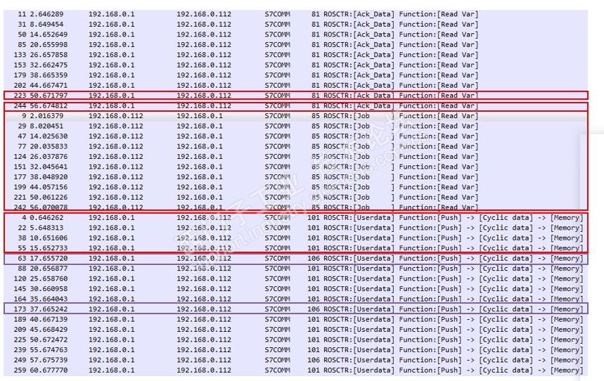

     改变变量的刷新周期,只有500ms,2s,5s。那么注册的循环读任务仍然是如上说法。此时PLC的周期是1秒。所有周期都遵守前面总结的公式。例如, 5秒(0.5x1x10)(序列4,22,38,55),6秒(5+1))(序列9,29,47,……242),以及20秒(2x1x10)(序列63,173)。
     此时再使能Change Driven transfer,在PLC的延时程序中,使画面上的对应变量自增1,也就是使之时刻发生变化。然而测试的结果发现,对于300PLC在该条件下没有任何作用,因为300PLC是通过CCP发送数据的,所以数据变化也不会立刻发出,只能等到CCP。
