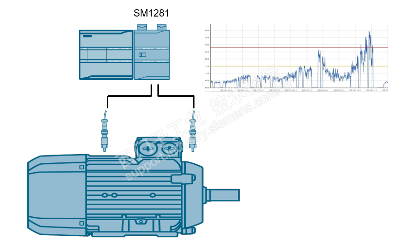

        电机作为一种典型的旋转机械,振动是其普遍存在的一种现象,无论其处于正常状态还是处于故障状态。所以振动量值成为电机非常重要的运行状态特征。每台电机都有其被认为能正常工作的振动标准,这一振动水平即为该电机正常运行时可接受的合理振动值。如果振动过大或者持续上升,则电机可能出现了故障。 另外,振动过大对电机的部件带来危害,如磨损加剧、连接松动、材料疲劳等。
        通过仪器或者监测设备对电机的振动情况进行测量和监视,根据主要特征值的变化趋势,可以对电机的运行状态进行评估。在振动异常的情况下,进一步对振动数据进行分析,还可以帮助判断具体的故障原因。
         电机的振动故障通常由机械方面或者电磁方面引起。电机断电后,振动迅速消失,是电磁故障引起的振动;反之是机械振动。
