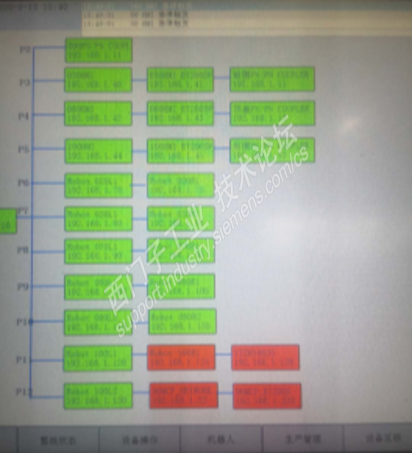

      车间一条主焊线,cpu1500系列PLC,下挂216个从站,使用X224做星型拓扑,连接ET200ASP及SMC阀岛、巴鲁夫模块、库卡四代机器人等。在各个工位使用X208进行网络连接。
      出现单工位,单台机器人与主线PLC连接频繁闪断。

      根据现场X208交换机的指示灯的状态,判断网络电缆没有严重问题,且现场没有强干扰;

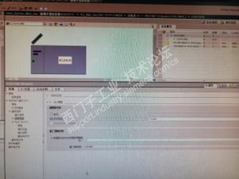

      网络较复杂,网段站点较多;机器人与PLC通讯的设备描述文件中通讯参数设备为默认参数,没有进行参数优化。
2.2 故障或问题处理
      增加故障工位库卡机器人的通讯周期;
