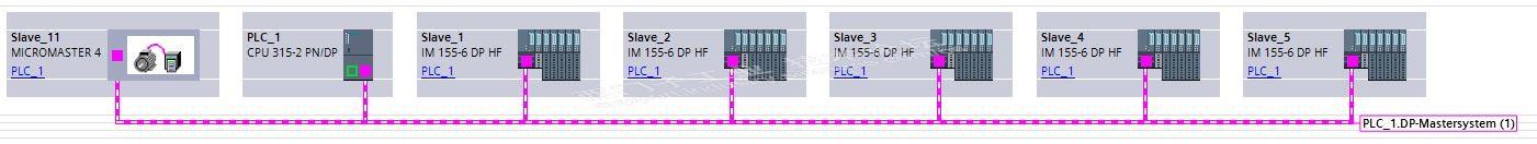

      一天部门老大找到我说XX现场从站老掉线,谁谁去过了没解决,你去看看。接到任务,我先找到去过现场得工程师了解情况。很老的现场,DP通讯,有一个过SICK光通讯的MM440的小车经常掉线,有时很快能自己恢复有时需要断电才会好。当时判断是DP头松了,建议客户换一个。
      大致有数了,最怕遇到这样的情况。前一位工程师的判断方向是对的,但是往往换一个DP头不够。
      来到现场,看了下产线,从站很多,大概二三十个。一些从站箱藏在工位下,是开口朝上的那种,T200也是躺着装的落了很多灰。吸着老灰,翻开一个一个柜子,大致理了一遍拓扑,也没啥问题。找不到问题,又亲眼目睹掉线的情况。分析大概率是因为元器件老化加上不规范造成的,因为用的DP线和DP头也都不是原厂的,ET200应该也是不允许躺着装的。
      跟客户的沟通中获知,产线用了6年,几乎没有保养。之前也有掉线的情况,但很少,不影响生产。最近变得太频繁了,几分钟一次。我也跟客户讲了我得看法,客户不太认可我说的老化,只用了6年还是低负荷生产,设备寿命不应如此,更不想很多钱解决这个“小问题”。
      现场遇到这种问题能做的其实很少,我把接的不好的DP头都剪掉重新接了接,把传输频率调低。也把现场的情况跟公司反应了,公司的意思是人先撤回来,回头让销售跟他们谈设备维护改造,这个项目已经过质保期了。

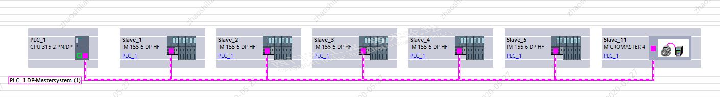

     客户是很好的人,表示能够理解我的难处,让我先回去剩下的让领导们去谈,他们多断断电也能生产。弄得我有点莫名的心酸,不管什么原因也是自家的设备出了问题不搞好也不好意思。突然灵机一动想到一个办法,我把爱掉线的站挪到PLC附近会不会好一点,死马当作活马医。稍作改动把拓扑由图一改为图二,把MM440提到了PLC前面。
                                                                                                              图 一
                                                                                                           图 二
      改好后观察了两个小时,一直没有掉线。回公司后一直没忘这个事,因为我觉得这样没有彻底解决问题。跟销售打听维护改造谈得怎么样,销售告诉我客户直夸我认真负责,说上次去过之后网络好得不得了一直没有掉线,比刚交付都稳定。不知道这位销售老兄有没有在心里骂我害他少了一个单子,但是我知道这个问题就像一个定时炸弹,下次不一定什么时候还会出现,而我只是把问题减缓了一些而已。
