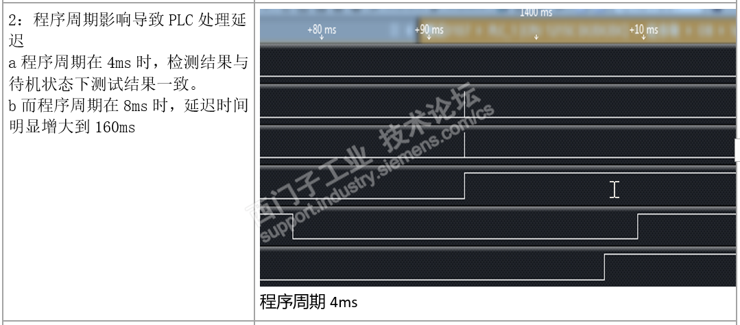

      我在项目中应用的Siemens 1217 PLC V4.2 , 通过CM1241模块接收电路板发过来的串口消息,电路板负责将所接的光电信号转成串口消息,电路板5ms向外发一次数据,PLC程序周期5-8ms,遇到的问题:使用过程中,PLC接收到串口发过来的光电信号明显延迟。
2.故障的检测和解决
 2.1 故障或问题分析(根据故障或问题,进行分析,从而提出潜在的一些解决方案用于解决该问题)

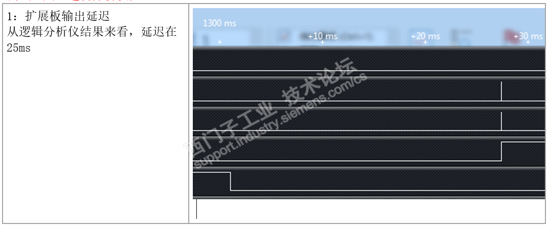

         导致信号延迟的原因可能有
      (1):电路板输出和光电信号直接的延迟;
      (2):PLC程序周期的影响,周期越长,延迟越大;

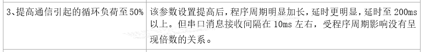

      (3):PLC设定通信循环负荷的影响;

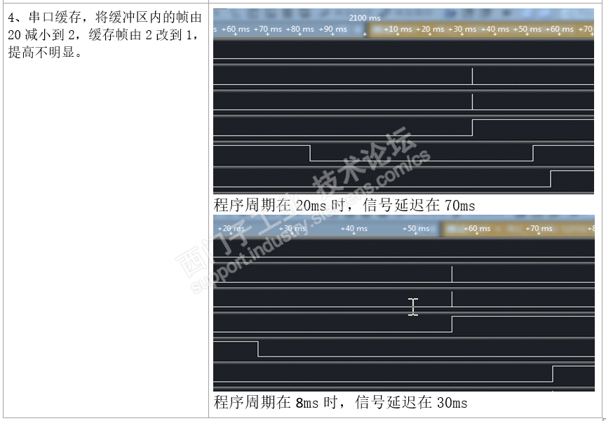

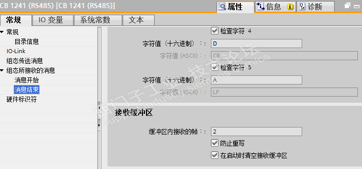

      (4):串口模块缓冲区内接收的帧。
2.2 故障或问题处理(根据分析各种导致故障的可能性,逐步排查,描述您解决此问题的操作步骤,最终确认原因,排查过程有条理,思路清晰)
       根据2.1中分析,逐一分析排查。
       测试工具:逻辑分析仪;
3.实践联系理论
      程序周期短时,系统处理串口消息比较快,延时较小。当程序周期较长时,系统优先处理计算部分,通信部分优先级靠后,导致缓冲区内缓存较多,系统空闲时处理的串口消息并非当前接收的帧,导致实际看到的延迟效果。将缓冲区内接收的帧减少,系统空闲时尽量处理当前实时消息,减少延迟。
