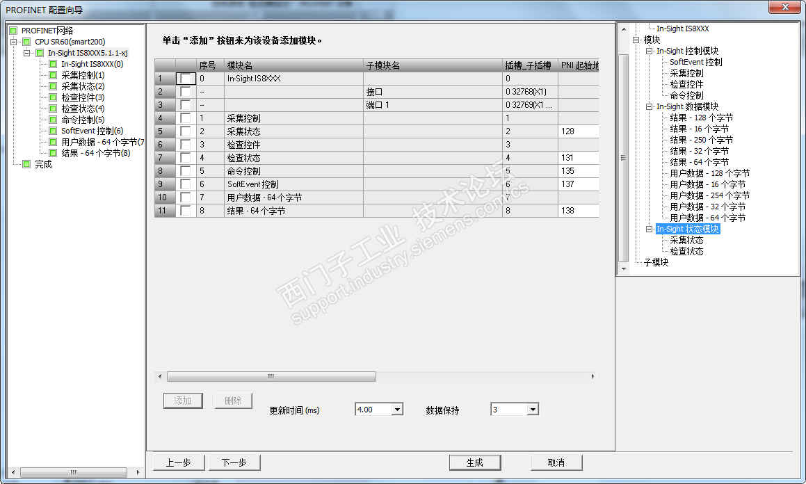

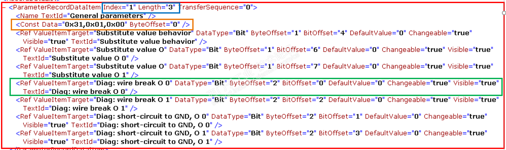

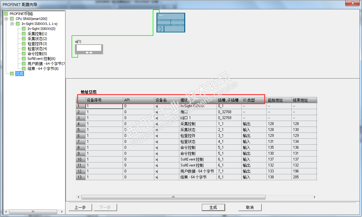

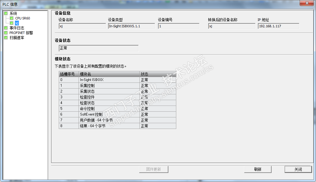

     我的项目主要应用了一台西门子S7-200 SMART SR60的PLC,软件版本V2.4,没有使用通信模块,与康耐视的工业摄像头IS8000系列进行Profinet通信,通过学习把工业摄像头的GSD文件导入到PLC,并且也能搜到工业相机,并且连接上,把向导等下载到PLC都没有出错 ,通过PN_RD_REC 指令从 PROFINET 设备读取数据记录。根据指令要求,把需要的参数写好,但是读不到数据。
     具体操作步骤如下:
     1、导入GSD文件并下载到PLC中
       2、查看状态是否有错
       3、设置GSD参数
       4、读取参数程序

     现在错误报警是80,去查了一下 ,发现“CM 响应正常,但出现 PROFINET 协议定义的 错误。”
2.2 故障或问题处理(根据分析各种导致故障的可能性,逐步排查,描述您解决此问题的操作步骤,最终确认原因,排查过程有条理,思路清晰)
     虽然也根据错误代码去手册上查询是什么错误,也试了好几种想法,都没有完成通信。
