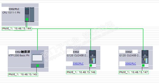

    主站CPU 1511-PN 6ES7 511-1AK01-0AB0(固件版本V2.1)、其中1500PLC为主站,CU240E-2 PN 6SL3244-0BB12-1FA0共2台为从站,TP1200触摸屏1台,上位机为WINCC  V7.3,其他的还有一台modbus 485仪表加modbus_tcp网关。这种类似配置的生产线有2条,CPU等网络硬件配置类似,相差不大。

      1500plc通信正常无报警,tp1200触摸屏无法显示采集数据,数据区变灰色,G120变频器报警亮红灯,一台modbus 485仪表modbus_tcp网关数据发送指示灯不亮,同时甲方采集数据opc kepserver也无法采集数据,上位机wincc数据区灰色, G120要手工复位才能恢复通信,modbus网关可设置为自动重启后能恢复通信(不接入网络情况下,把笔记本装上ModbusSlave仿真软件,单独测试仪表也一直正常,说明仪表也没问题,1500plc调用不同版本的modbus库,也无问题,可以说明不是程序的问题)触摸屏,wincc通信可以自动恢复通信。上述情况间隔一段时间还会出现。

    (1)更换交换机及网线,后故障依旧,将网络拓扑结构由总线型改为树型故障依旧…..
    (2)通信参数有问题?调整plc通信时间50%为其它故障依旧,过大了?逐渐调整小了几次也没有变化, HMI有问题?把采集频率降低到3s甚至10s也没有效果。
    (3)将接入工厂管理网络网线断开无此现象,连在一起就频繁出问题。
      前期一直正常工作,听所说后来甲方上了一套MES系统后,开始出现问题,临走前一天与甲方网络室工程师沟通一下,说为了解决办公网,生产网络层次不分,没有物理隔离的隐患,将具备相同功能和安全等级要求的设备划分到同一区域,甲方具体措施就是将监控的设备添加到工厂级scada平台上,会不会与此有关?后来甲方工程师将设备的ip与mac重新在平台上进行了设置(说是出于网络安全考虑),一直没出现问题。
