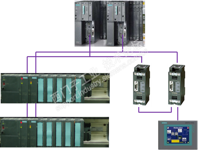

    北京某国营宾馆有一套2007年投产的水处理设施,采用S7-400H冗余CPU+IM153-2远程IO的配置方式,监控设备包括2台上位机和一台触摸屏。2台上位机配置CP1613网卡与CPU进行冗余的以太网通讯,唯独触摸屏没有以太网接口,而是采用2个485中继器搭接了一个路由连接到触摸屏的485接口,详见下图。
       该系统当初由我师傅调试,不知什么原因,冗余DP网络老是报错,只能拆掉一个DP网络,所以这么些年一直带病运行,西门子的东西倒也经得起考验。

      前几年该系统大修,更换上位机系统,下位硬件都不变,任务交给了我。该系统只能单DP运行的问题我之前也听师傅说过,这次有机会决心把问题搞明白。查看了关于400H连接触摸屏的文档之后我找到了问题所在:2个485中继器不能同时上电,如果同时上电那么相当于冗余DP网络通过485中继器连接成一个网络,必然造成DP地址冲突,所以以前只能拔掉一路DP网络才能正常。
2.2 故障或问题处理(根据分析各种导致故障的可能性,逐步排查,描述您解决此问题的操作步骤,最终确认原因,排查过程有条理,思路清晰)
西门子的文档里提供的解决方案就是通过编程确定当前的主站CPU,并利用DO输出切换中继器的供电,保证同时只有一个中继器得电,这样两个冗余的DP网络就不会互通,触摸屏只与主站CPU通讯。西门子还细心的提供了案例程序专门用来确定当前的主站,我把中继器的供电电路稍加改进,通过两个中间继电器控制供电回路,运行测试一切OK,一个持续了多年的故障被我解决了。
