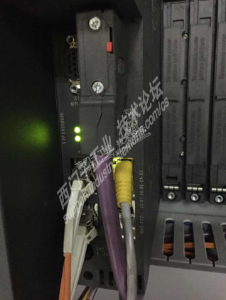

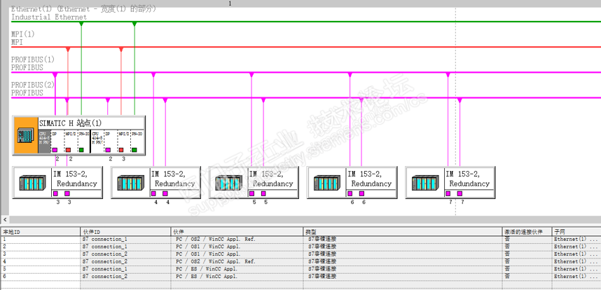

     生产线有两条,都是用的冗余系统。现场出现一个问题就是,上位机不定时出现闪断通讯故障,导致设备停机。现场配置是PLC用的是414-5H PN/DP 固件号V6.0两套。下挂冗余接口模块 IM153-2  订货号:6ES7  153-2BA10-0XB0 硬件版本2 固件版本v6.0.3  有五个分站 一个工程师站,两个操作员站。配置框架如图所示:

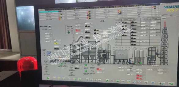

      出现故障的现象:很多报警出现,超出设置报警的上下限故障,部分停机。这个状况,是设备安装一来就存在这个问题。

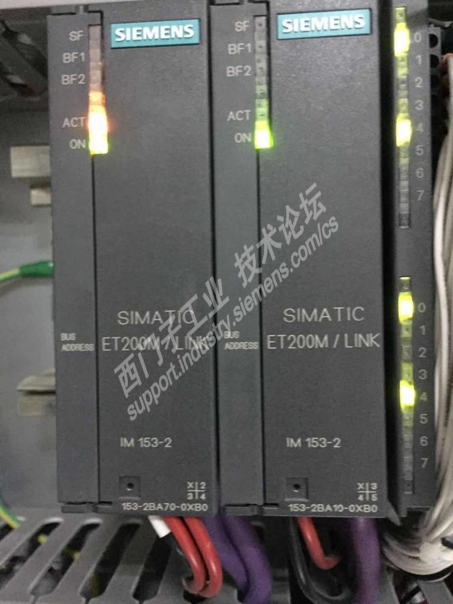

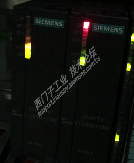

     这个故障时不定时的出现,也不是很频繁。通过在线监测查看plc报的诊断信息,是在冗余切换的时候发生的故障。而且,我手动切换冗余时候也是出现这样的故障。其中,三号分站出现红灯指示,冗余故障。这套设备安装不到两年,怀疑是冗余接口模块的故障;
     我通过现场看到三号分站用的冗余接口模块的订货号是:6ES7 153-2BA70-0XB0。 还有一个分站也是用的是这个订货号,但是那个分站冗余切换过程中没有报警。 有个问题,需要明确:硬件组态的冗余接口模块是6ES7 153-2BA10-0XB0。实际应用的是6ES7 153-2BA10-0XB0,直接兼容吗?不知道与这个关系大吗?
     还有一个问题记得DP总线连接的DP接头,有进有出,终端电阻打到OFF位置,只进不出要打到ON位置,但是这套系统终端电阻位置也是很奇怪,附图所示:
     这个是PLC上DP口位置单根DP进线,拨码开关在OFF位置,这个系统也一直正常运行 这么久的。
