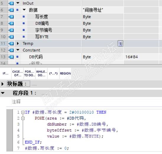

     主要使用S7-1214CDC/DC/DC。通信对象PC端的TCP助手。
     通信要求:
     1、PLC端建立TCP服务器IP为192.168.0.10    端口号2000    ID:1
           采用定长接收(ADHOC=0)   接收区域P#I10.0 BYTE 4
     2、PC端创建3个TCP_client   PC的IP为192.168.0.101   网线直连,没有其他任何设备并入网络
     3、3个TCP客户端分别在任意时刻发送不同的数据,但数据长度都为4个字节。
        例如客户机1发送:16#22 0A 01 01
               客户机2发送:16#22 0A 02 03
               客户机3发送:16#22 0A 03 03
    4、每个客户端发送数据的间隔时间可能是100ms。(100ms以内可能3个都在发送数据)
    5、PLC中单独创建一个块采用POKE指令,对客户机发送过来的数据分别进行处理
    6、目的:通过客户机发送的数据,向不同的数据区域进行写值。
    POKE指令如图所示:

     难点:
    1、由于TCPIP的粘包现象,导致客户机发送过来的数据,PLC端不能及时给出响应。
2.2故障或问题处理(根据分析各种导致故障的可能性,逐步排查,描述您解决此问题的操作步骤,最终确认原因,排查过程有条理,思路清晰)
     例如,可能由于编程所导致的通信中断,那么解决步骤是在线查看功能块出现的故障代码,查看手册,修改程序等等。
     1、为了解决粘包现象导致的数据响应过慢,将TCP通信改为UDP通信。
     发现的新问题:
     1、一个UDP接收其余三个UDP的数据。当三个UDP并发数据时,堵包现象,导致PLC接收到的信息不及时。
     2、解决方式,对于每个发送端的UDP分别创建一个接收端,即3组UDP通信(1对1)

     遗留问题:
     1、由于创建了多个通信通道,导致PLC的扫描周期加长了3ms左右
 4.2改进方法(解决问题后,根据原因结果,针对故障现象可以采取的预防措施,技术要点等。可以提出更好的解决方式或建议)
