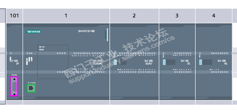

    本设计中电控系统选用西门子S7-1200系列PLC做控制器,PLC组件由CPU模块1214C、DP主站模块CM1243-5、数字IO模块SM1223、数字输入模块SM1221以及模拟量输出模块SM1232等硬件组成。其PLC硬件组态见图1.
                                                                                            图 1

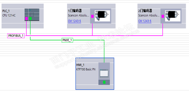

    PLC和绝对值编码器通过PROFIBUS数据总线连接,实时读取编码器编码值,利用PLC程序进行周期计算得出每扇闸门位置状态和升降速度实时信号,以便系统对每扇闸门进行速度与位置监控。为了方便数据设置、报警查询和降门速度曲线记录等,本设计还选用7寸触摸屏用作系统HMI,设计了友好的人机交互界面,实时显示各系统状态和相关数据。通讯网络组态见图2。
                                                                                      图 2
