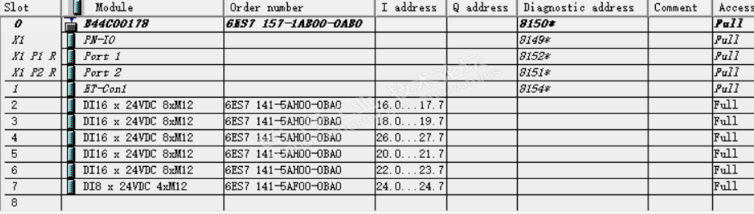

    当时的项目配置是:西门子CPU 317-2 PN/DP Firmware V3.2,和一些费斯托汽缸,S120伺服控制模块,康耐视相机
    远程IO为ET200AL(6ES7 157-1AB00-0AB0,V1.0)
    ET200AL主站下面再挂一些输入输出模块具体如下:
      这种配置用了一条生产线的5个站,每个站的规模有大有小,但是就是一个站频繁发生问题(配置如上图),另一个站偶尔发生问题。具体问题为:某个从站掉线(不固定),绿灯闪烁,主站报红灯。一般通过将从站的通讯线重新松开再拧紧又能通讯上。这个方法不行就断电几分钟之后能恢复。

怀疑是通讯干扰问题。
2.2故障或问题处理(根据分析各种导致故障的可能性,逐步排查,描述您解决此问题的操作步骤,最终确认原因,排查过程有条理,思路清晰)
     例如,可能由于编程所导致的通信中断,那么解决步骤是在线查看功能块出现的故障代码,查看手册,修改程序等等。
    我们开始的时候由于货期的原因,使用的第三方的通讯电缆。然后就全部更换为西门子电缆。但是掉线问题并没有改善。
    将掉线的模块和通讯电缆全部更换,还是会出现问题。
    然后又想出办法,将所有从站的通讯电缆从电缆槽中拉出,和电机线离开半米距离。问题还是没有改善。
    祭出大招:将所有通讯电缆套上金属网,问题还是没有解决。
    后来只能将这个站的远程IO更改为其他类型的。
