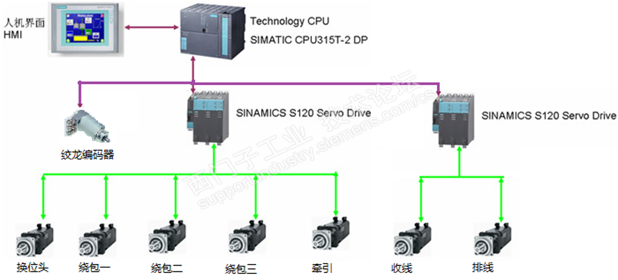

    之前,我做过一个变压器换位导线生产线的项目,用到了MP270, S7317TCPU和S120伺服系统,产品型号分别为:
    6AV6643-0CD01-1AX1
    6ES7317-6TK13-0AB0
    6SL3040-0MA00-0AA1等。
   系统结构如下:
     317TCPU与两组S120的CU320之间用Profibus DP等时同步通讯。在我们上电开始调试时,Profibus通讯时不时的中断,设备根本无法运行。
2.故障的检测和解决
2.1 故障或问题分析(根据故障或问题,进行分析,从而提出潜在的一些解决方案用于解决该问题)
      一开始我以为时通讯速度设定得太高了,就试着减低通讯速率,但是一直降到最低通讯还是不时中断,我们又检查网络接线,也都是正常规范的,接地措施也都做了,通讯还是不成功。我担心我的程序有什么问题,又试着重新写了一个最简的程序专门测试通讯,通讯还是没有很好的建立。这到底是怎么回事?
2.2故障或问题处理(根据分析各种导致故障的可能性,逐步排查,描述您解决此问题的操作步骤,最终确认原因,排查过程有条理,思路清晰)
    后来实在没有什么办法,就开始检查其它的接线情况,这时突然发现,工人在安装时没有按设计的线径来敷设DC24V的电源接线,实际线径用的较小,由于整个产线比较长,设备分散,跨接距离比较长,因此担心DC24V在这么小的线径下,可能电压降落的比较厉害。用万用表一测,果然如此:个别设备接入点的24V电压实际只有18V多点,由此怀疑,通讯老是中断的原因,可能就是因为,DC24V供电不足导致。查阅手册知道CPU要求的DC24V电压范围是20.4 – 28.8V。到这里解决办法就有了:更换线缆,考虑敷设距离较长,又增加了一个Profibus RS485 中继器。做完这些工作,上电重新测试,通讯一切正常!
