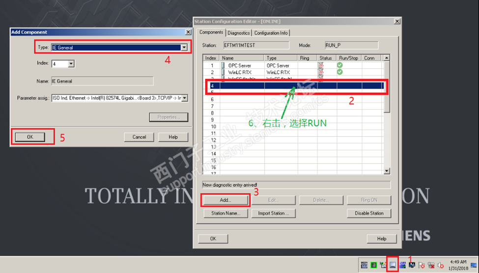

      生产线过程中出现了几次通讯故障:
      上辅机的主机操作界面显示下辅机高料位(实际下辅机正常,无故障),怀疑料位计损坏
2.2 故障或问题处理(根据分析各种导致故障的可能性,逐步排查,描述您解决此问题的操作步骤,最终确认原因,排查过程有条理,思路清晰)
     1.检查下辅机机料位计正常。下辅机显示正常。
     2.重启下辅机IPC后故障仍无法恢复
    3.从主机ping下辅机IP地址,发现ping不通
    4.检查下辅机IPC的station configuration,发现IE General丢失
    5.手动添加IE General,右击运行,重启IPC后与西门子通讯恢复正常。
