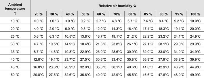

1.2.1 环境温度、湿度、露点表:
比如环境温度是30度,空气湿度是20%,那么结露点的温度在4.7度。

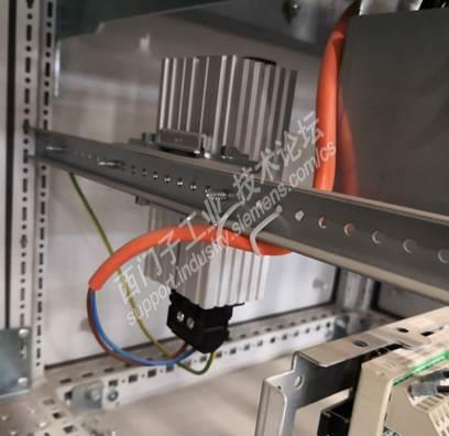

1.2.2 环境湿度过大:
 通常采取除湿、通风、干燥等方法改善环境湿度,对于变频器柜机,可以加装抗冷凝加热器,进而防止外界湿气进入柜体内部。
<图1-2 变频器柜机抗冷凝加热器>

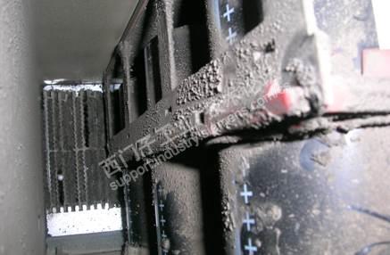

1.3 变频器周围粉尘:
1.3.1 粉尘聚集在导体上:
导电粉尘聚集在铜排、印刷电路板表面,减小器件间的爬电距离,甚至直接造成短路;普通粉尘聚集在铜排、印刷电路板表面,加上环境潮湿,也会减小器件间的爬电距离,最终也会导致炸机情况。
1.3.2 粉尘聚集在散热通道上:
粉尘聚集在散热器或者散热风道上,会导致散热不好、通风不畅,变频器报过热故障,甚至出现功率器件损坏,炸机情况。
<图1-3 堵塞的散热器风道>

4) 变频器机柜安装抗冷凝加热器。
