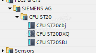

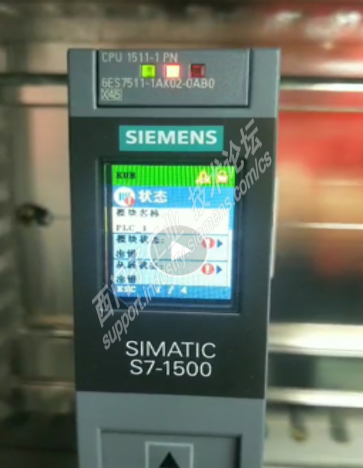

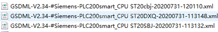

       Smart软件版本可以相互打开程序,项目使用中就发现,客户和我使用软件版本不一样,他为2.3版本,打开了我发给的2.5版本程序下载后,通讯中断,并导致CPU上电运行变缓(故障表现为CPU报I/O从站故障,从机CPU指示正常,但数据为0,开启时间变缓,推测为从站配置问题,后沟通发现软件版本不一致);GSD文件方面,由于是一对一GSD文件,存在GSD名字重复或者相互覆盖问题,在调用过程中可能与实际不符,导致通讯失败。

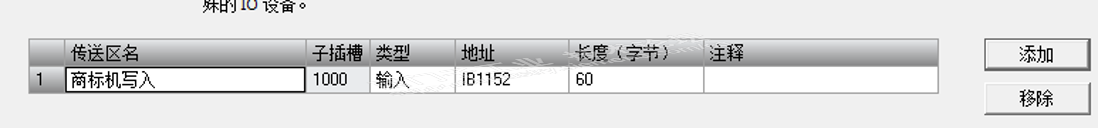

    利用profinet功能实现smart与西门子300 1500 乃至于smart本身和三方设备的智能I/O通讯是一件比较简单的事情,重点在于GSD文件配置方面。以前做过和其他三方I/O通讯,就在GSD文件上卡了很久,smart就比较简单,只需要注意三点:
以及
   ,也就是IP地址站名、映射区域和标识名字。
标识名字决定导出名字,
也决定了导入后的名字,
站名两边一致,是定位从站的重要凭据。
       映射区域是固定了的,smart组态好了后主站只需要填地址,非常直观。
       另外需要注意,smart地址为固定地址,做主站做从站的地址不一致,长度只有128个字节(单I或者单Q),修改过smart 的PFROFINET参数,必须重新导出GSD文件更新。
