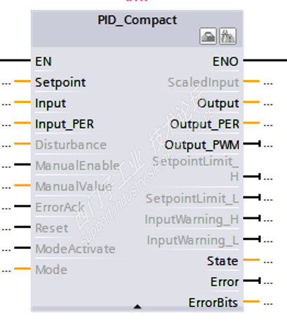

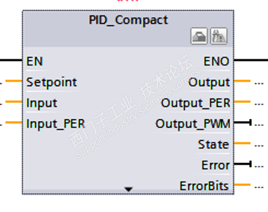

          PID_COMPACT的赋值接口是非常简洁的,大量的数据隐藏在了背景数据块中。
     将接口展开,展示了输入参数ModeActivate和输入/输出参数Mode。
     Mode参数为INT型,指定 PID_Compact 将转换到的工作模式。 选项包括:
     ·       Mode = 0:未激活
     ·       Mode = 1:预调节
     ·       Mode = 2:精确调节
     ·       Mode = 3:自动模式
     ·       Mode = 4:手动模式
     ModeActivate参数为BOOL型,上升沿激活Mode参数中保存的工作模式。

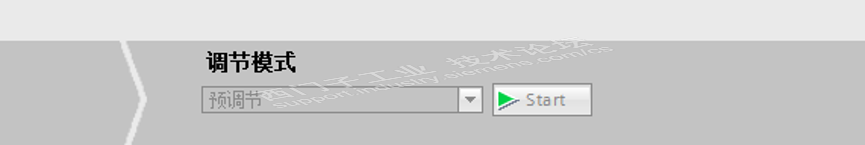

          这是TIA-PORTAL软件的PID调试界面。
        为Mode参数赋与不同的值,相当于在调试界面选择了不同的工作模式,ModeActivate参数上升沿相当于按下了Start按钮。

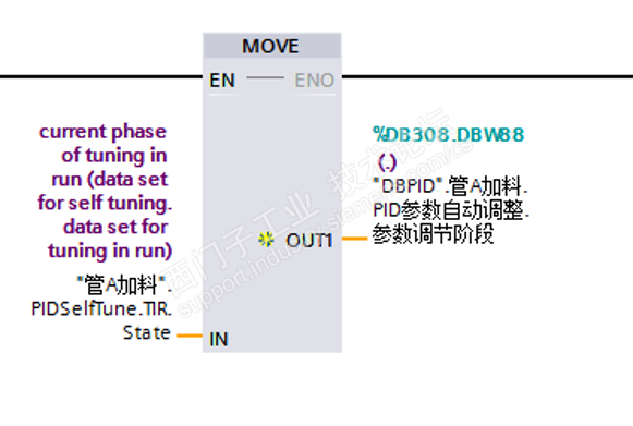

       在PID_Compact功能块的背景数据块中,有一个.PIDSelfTune.TIR.State参数,表示自整定的步骤,是这样定义的:
      ·       State = -100:无法进行精确调节。将首先执行预调节。
      ·       State = 0:初始化精确调节
      ·       State = 200:计算标准偏差
      ·       State = 300:尝试达到设定值
      ·       State = 400:尝试使用现有 PID 参数达到设定值(如果预调节已成功)
      ·       State = 500:确定波动并计算参数
      ·       State = 9900:精确调节已成功
      ·       State = 1:精确调节未成功
      可以使用这个参数来判断自整定是否完成。有了这些参数的支持,就可以通过编程来完成自整定过程了。

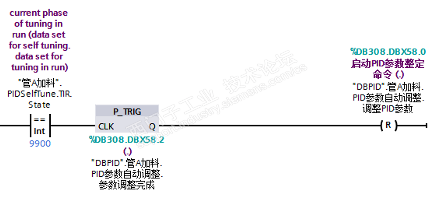

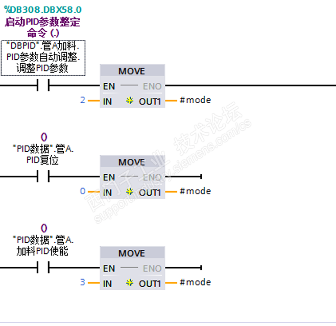

      定义一个BOOL型变量,表示自整定开始,由HMI设备置位。
          在不同的工作状态下,为Mode参数赋与不同的值。
          为ModeActivate参数赋与上升沿,这里使用了1Hz方波信号。
          将自整定的过程赋与相应变量,显示于HMI设备上。

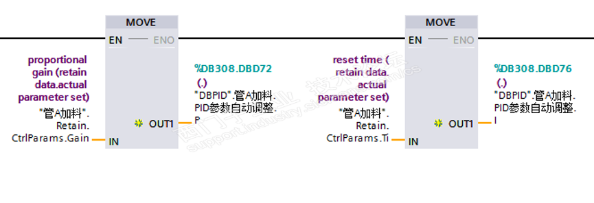

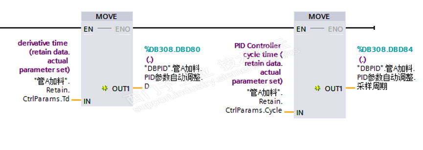

          PID_Compact参数自整定完成后,复位自整定开始变量。
          将自整定的结果赋与相应变量,显示于HMI设备上。

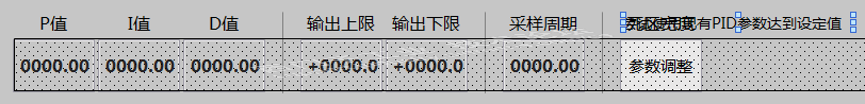

          HMI的界面设计如下图:
          参数调整按钮,用于置位自整定开始变量。

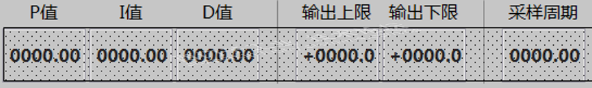

          自整定结果的显示。
