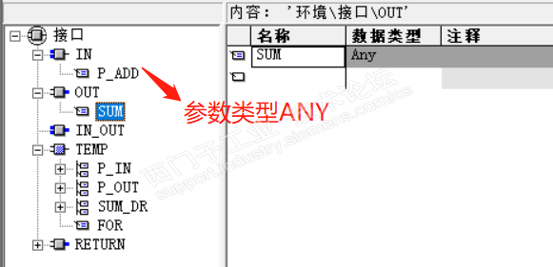

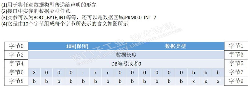

    1、对于参数类型ANY的使用 :

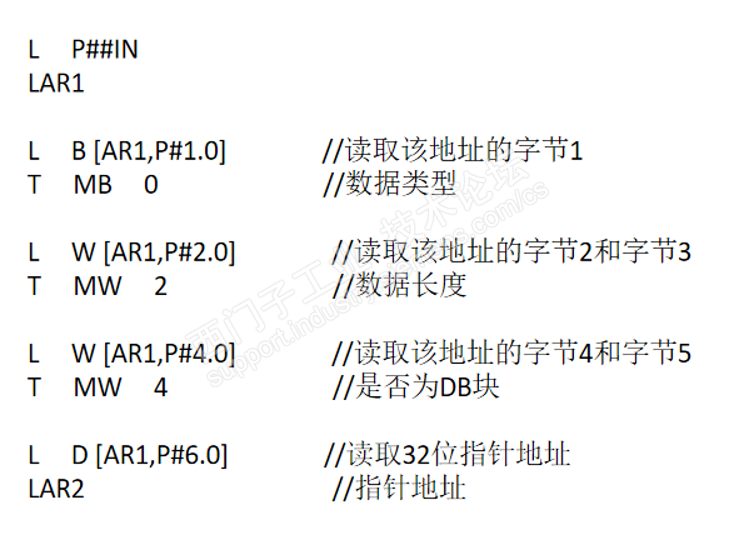

     2、可以按照如下方式对ANY的10个字节进行解析。
       2、例如:利用它做一个可以输入任意长度数据然后求和,如下图。因为这里我多次判断了输入的数据类型,所以整个程序较长。早些年写的。
       因为图片导致文件的大小超过了1M,所以只好将程序复制过来;

//对ANY进行解析
      L     B [AR1,P#1.0]
      T     #P_IN.P_1
      L     W [AR1,P#2.0]               //数据长度
      T     #P_IN.P_23
      L     W [AR1,P#4.0]
      T     #P_IN.P_45
      L     D [AR1,P#6.0]
      T     #P_IN.P_6789

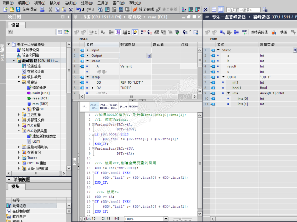

      1、在S7-1500中REF和Variant.直接上图。这里只介绍了它的使用。
3.2故障或问题处理(根据分析各种导致问题的可能性,逐步排查和测试,描述您解决此问题的操作步骤、想法,最终确认原因,排查和测试过程有条理,思路清晰)
      移植问题示例:
     1、总的来说S7-1500还是方便不少,而且SCL显然也比STL简单方便。
