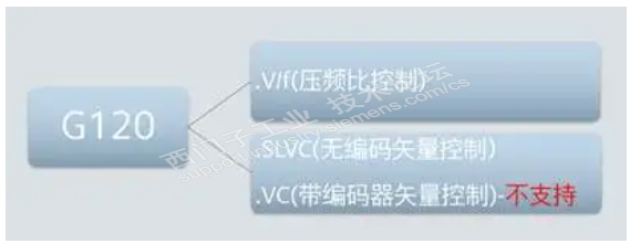

02 G120驱动永磁同步电机的方法
        G120驱动永磁同步电机支持V/f和无编码器的矢量控制(SLVC)控制方式。
<图2-1 G120驱动永磁同步电机的控制方式>
       在使用G120驱动永磁同步电机的调试过程中,有可能面临以下问题:
? 没有针对永磁同步电机的专用调试向导
? 无法针对不同的电机铭牌数据做相应的处理
? 没有针对有可能出现的故障做预处理
? 对调试人员的技术能力要求太高

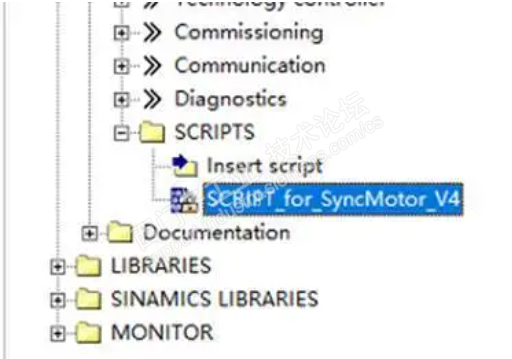

03 使用SCRIPT脚本调试

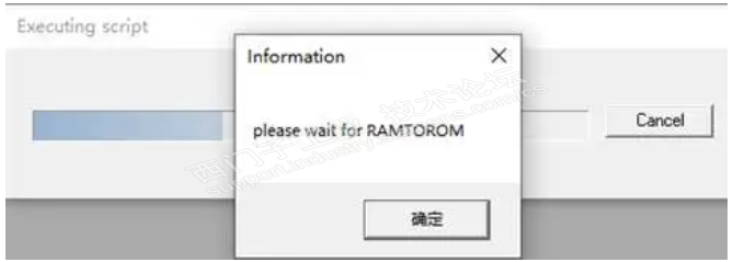

本脚本是基于STARTER或SCOUT软件开发,可以在这两个软件平台执行。脚本是为了帮助大家在调试永磁同步电机的时候降低调试难度,缩短调试时间。是西门子工程师基于现场永磁同步电机调试经验总结的一套调试方法,可以最大限度地帮助工程师快速地调试永磁同步电机。
<图3-1 使用脚本自动调试永磁同步电机>

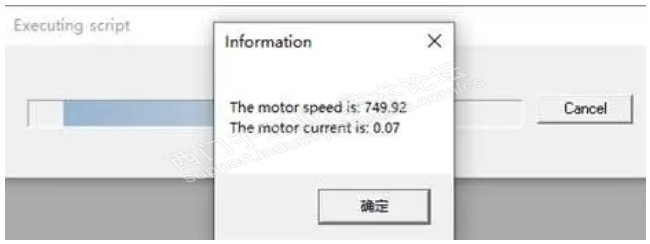

本调试脚本程序会自动执行数据的计算与转换,同时自动完成电机参数的静态识别和动态优化;整个执行过程中只需要用户输入电机的铭牌基本数据即可,其他操作不需要任何参与。
<图3-2 脚本执行过程中的输出显示>
        执行完毕后,脚本会自动执行项目保存操作。
<图3-3 脚本执行保存操作>

       由于永磁同步电机样式繁多同时现场设备负载多样,因此本脚本只是帮助工程师降低调试难度/缩短调试时间;但并不保证现场永磁同步电机调试成功,同时本脚本只针对空载情况即现场永磁同步电机不带负载情况。
       脚本在执行的时候会自动启动运行变频器,电机会做静态识别和动态优化,优化完成后会运行电机测试效果;因此使用本脚本前必须确保现场电机可以自由旋转同时必须保证电机周围没有人员进入,确保人身安全。
