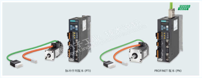

SINAMICS  V90  伺服驱动和  SIMOTICS  S-1FL6  伺服电机组成了性能优化、易于使用的伺服驱动系统。八种驱动类型,七种不同的电机轴高规格,功率范围从0.05kW到7.0kW以及单相220V和三相380V的供电系统使其可以广泛用于各行各业,如:定位,传送,收卷等设备中,同时该伺服系统可以与S7-1500T/S7-1500/S7-1200 进行完美配合实现丰富的运动控制功能。
SINAMICS V90 根据应用可分为两个版本
1. 脉冲序列版本(集成了脉冲,模拟量,USS/MODBUS)
2. PROFINET通讯版本(V90 PN 版本集成了 PROFINET 接口,可以通过 PROFIdrive 协议与上位控制器进行通讯)
      SIMOTICS-1FL6 为自然冷却的永磁同步电机,通过电机表面散热,自锁式快插接头使电机安装变得轻松快捷。不同的电机轴高可满足市场的需要。1FL6 支持 3 倍过载,配合 SINAMICS V90 驱动系统可形成功能强大的伺服系统。
产品特点
01 伺服性能优异
?先进的一键优化及自动实时优化功能使设备获得更高的 动态性能
?自动抑制机械谐振频率
?1 MHz 的高速脉冲输入
?支持不同的编码器类型以满足不同的应用需求
02 易于使用
?与控制系统的连接快捷简单
?西门子一站式提供所有组件
?快速便捷的伺服优化和机械优化
?简单易用的 SINAMICS V-ASSISTANT 调试工具
?通用 SD 卡参数复制
?集成了 PTI, PROFINET, USS, Modbus RTU 多种上位接口方式
03 控制功能丰富
?集成多种模式(V90脉冲序列版本):外部脉冲位置控制、内部设定值位置控制(通过程序步或 Modbus)、速度控制和扭矩控制
?SINAMICS V90 PROFINET 版本:内置位置控制器,可实现基本定位功能(EPOS),也可以与S7-1200/S7-1500/S7-1500T组合实现运动控制功能。
04 经济可靠
?高品质的电机轴承
?全功率驱动内置制动电阻
?集成抱闸继电器(400V 型),无需外部继电器
?电机防护等级 IP 65,轴端标配油封
?集成安全扭矩停止(STO)功能
