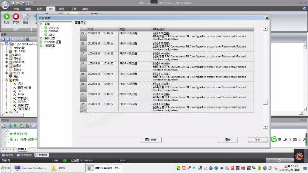

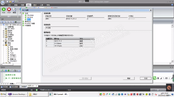

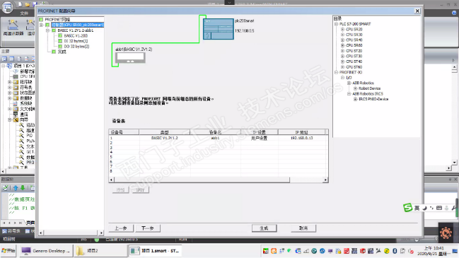

     按照西门子Smart PLC的文档进行配置,先挂ABB的GSD文件,然后配置PN参数,配置完毕后,下载程序,然后用网线将PLC和IRC5连接。等待一段时间后,PLC的ERROR灯仍然显示有错误,于是用软件连上PLC,监控PLC的事件,发现显示未连接,如图1、图2。
                                                                     图1 PLC报错信息
                                                                          图2 ABB驱动报错信息

    3.1.1 首先检查PLC中的PN配置,初步检查是正确的
     3.1.2 怀疑是GSD文件问题。询问西门子热线,热线工程师说Smart只支持V2.34版本或者低于V2.34版本。检查发现使用的GSD文件是V2.33版本的,符合Smart的要求。后面为了测试,换了几个不同的GSD文件进行测试,包括V2.32版本的也试过了,诊断仍显示连接不上。

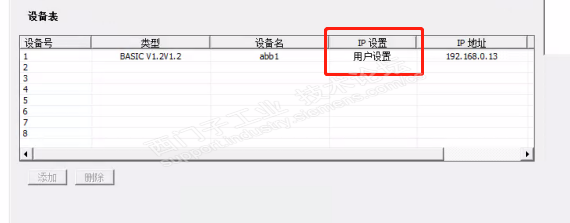

     3.1.6 在Smart PLC的IP设置中,将“用户设置”改成“固定IP”,此时诊断显示模块状态正常,但是设备状态仍然显示未连接。

      通过上面的步骤,基本所有可能的原因都尝试过了,但是依然连接不上,这时就比较郁闷了,不知道问题出在哪里。没办法,只能重新梳理之前的测试,看有没有漏掉了什么细节。在与客户重新沟通的过程中,客户说到的一个细节引起了我的注意。客户提到,在配置Abb驱动器的IP地址的时候,IP地址无法配置,更改完毕后,会自动变成0.0.0.0.由于Smart PLC中使用的PN设备IP设置是由PLC分配的,我猜测可能是由于PLC的分配导致ABB驱动器的IP地址清零了。同时我注意到,在PLC的诊断信息中,ABB设备信息中“IP地址”一栏是无法正确识别驱动器的IP地址的,而在与S7-1200 PLC过程中,该地址是能正确识别。
        依次分析,很大可能是这个IP地址的问题导致连接错误。于是我让客户在IP设置中,将“用户设置”改成“固定IP”,然后再在驱动端更改ABB驱动的IP地址,看IP地址会不会自动变成0.0.0.0.经过测试,成功通讯上了,IP地址也能正常识别了。至此,问题解决。
