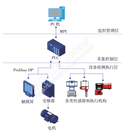

    监控系统采用三层构架形式 ,分为上位机监 控管理层、PLC采集控制层和设备检测执行层,实现 分布控制,集中管理。系统采用了Profibus DP通信控制。

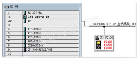

PLC硬件组 态如图所示。

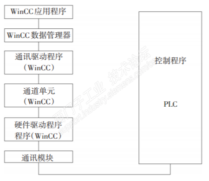

上位机组态软件应用WinCC V7.3,该软件主要 功能是使用多种协议和现场控制设备等交换数据, 将产生重要的数据,通过屏幕显示在计算机上,并 采用 Microsoft SQL Server 2008 R2 数据库进行数据 的归档。在联想工控机 Windows 7(旗舰版)系统环 境下进行开发,能够清晰反映出压缩机系统当前的 工作状态及人机互交界面,保障监控系统正常运 行。PLC与WinCC通讯结构图如图所示
