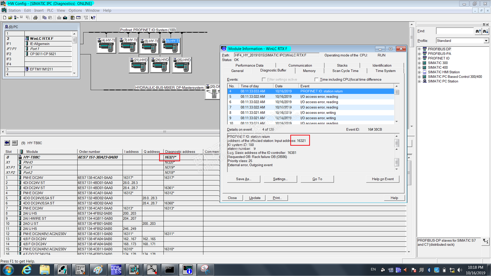

 该液压系统采用IPC427C作为软PLC,由于液压执行机构比较分散,故IPC下带了7个ET200S分布式I/O站,接口模块为6es7-151-3ba23-0ab0带有两个profinet通讯口如下图:
3.问题的分解和解决
3.1 故障或问题分析
由上图可以得知问题出在了液压系统,通过PG打开step7连接液压站PLC打开CPU诊断缓存区发现了多个i/o地址访问错误,而进一步检查这些i/o点均来自同一子站i/o模块内,该子站丢站后又会瞬间站点恢复,所以上位机直接复位后可恢复正常,诊断信息如下图:

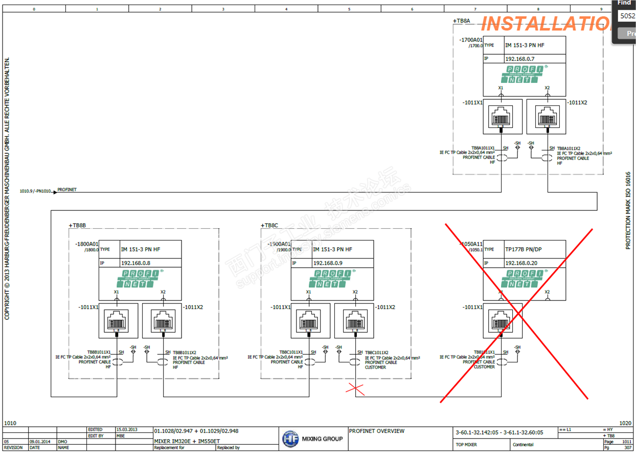

       2),子站通讯模块故障,考虑到液压执行机构动作时冲击力较大会对现场子站的柜体产生振动导致接口模块松动引发子站模块丢失,参考液压站网络拓扑结构紧固了该子站和上端子站的接口通讯模块后仍会出现丢站现象,故怀疑模块损坏,该子站下端未带子站所以将该子站和上端的接口模块一起更换后再未出现丢站现象,拓扑图如下:
