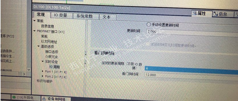

有的客户甚至反馈说PLC和SICK的激光测距DL00组态不成功,典型特征是在PLC的组态软件上报看门狗超时,但是检查网络接线一切都是正常的。而且用Ping 的方法测试SICK的激光测距DL100的IP地址方法监控,发现没有网络中断情况。

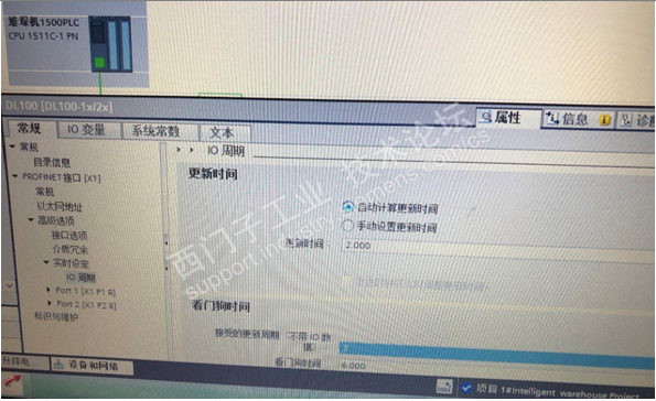

:在PLC硬件组态中将看门狗时间调的大一些。方法如下:
 :调整网络更新时间。
:若系统更新时间较短,可将系统更新时间调大,如8MS或者16MS等,能显著减少看门狗报超时情况。
:若系统允许,可直接将DL100网络不经交换机进入PLC的PN口,或者和现场的运动控制网络分开用不同的网络交换机,来减少交换机的数据分配压力。
一般通过如上所述的方法就能基本解决因网络拥塞导致看门狗超时现象。
