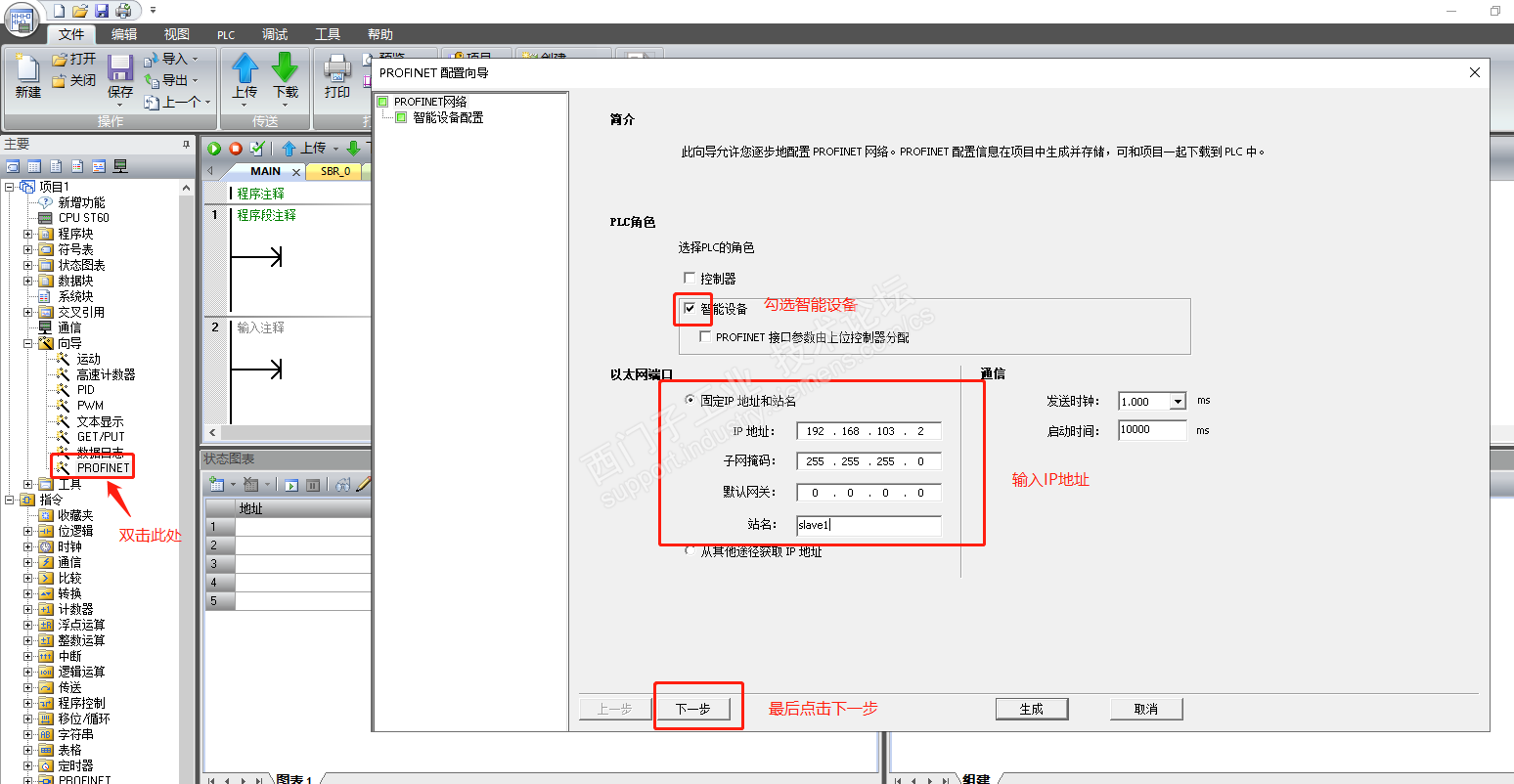

自从200 SMART软件更新2.5版本之后,听说出了新功能,200 SMART可以作为Profinet通讯的控制器,也可以作为智能设备,一直没有机会用这个功能,决定尝试一下新功能。所以我的项目主要应用了两台西门子200smart PLC,V2.5版本SR20的CPU,主要是为了尝试一下新功能。

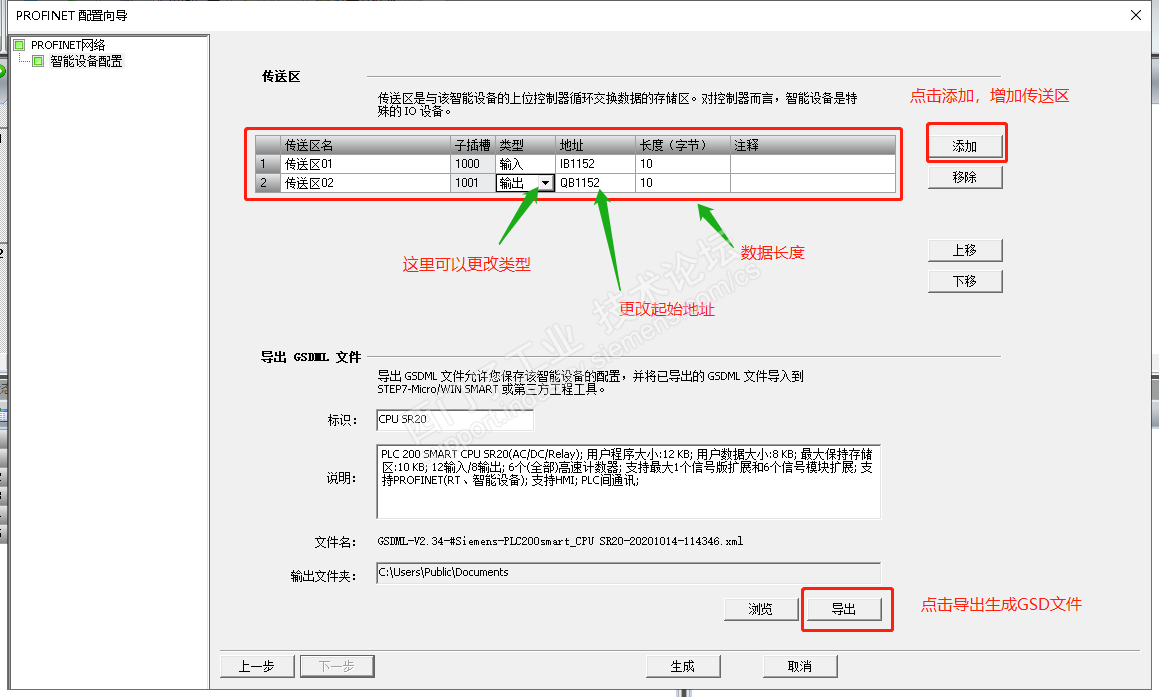

1、获取200 SMART的GSD文件

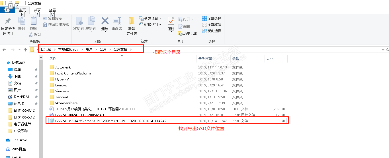

起初做的时候以为这个GSD文件需要到网上去下载,去网上扒拉了一会,发现是要自己导出。然后自己按照手册上的步骤开始导出GSD文件。
1.1  Profinet配置向导1
1.2  Profinet配置向导2

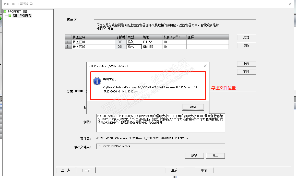

1.3GSD文件导出完成

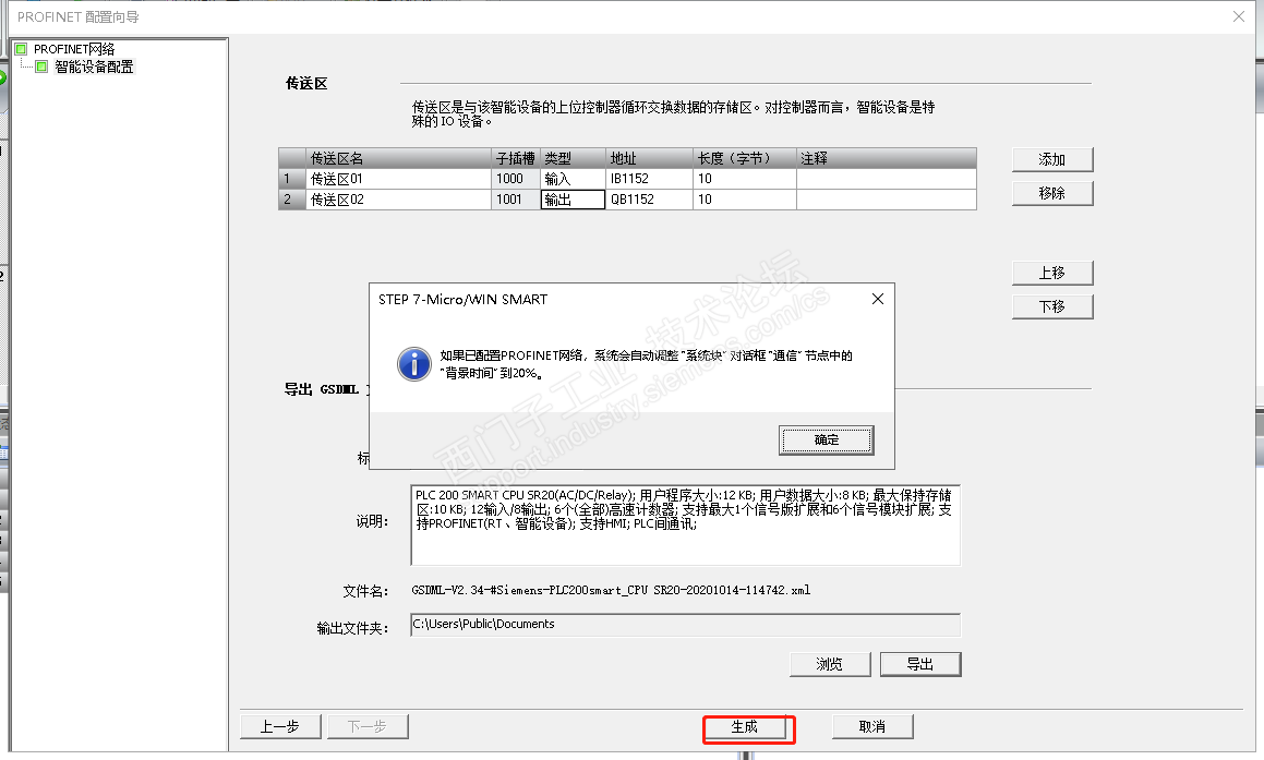

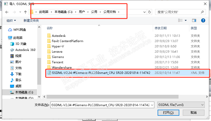

在电脑实际位置,可以根据这个目录查到:C:UsersPublicDocuments。这样作为智能设备端的PLC配置就完成了。
1.4点击生成,组态配置就完成了。这里会提示“系统块”对话框“通信”节点中的“背景时间”将为20%。
1.5  然后将工程下载进PLC中去。这样智能设备的工程就完成了。

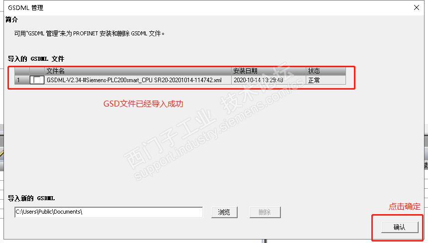

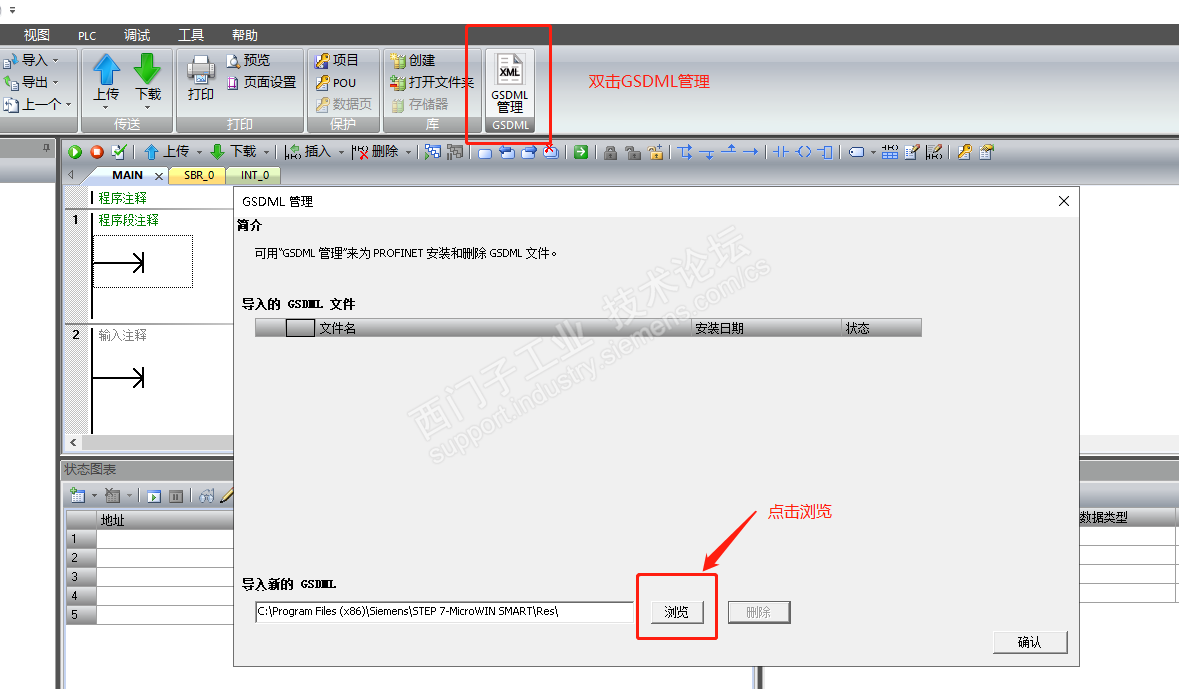

2.1 导入智能设备的GSD文件。
2.2 找到刚才存放GSD文件的位置。
2.3 导入完成,点击“确定”按钮

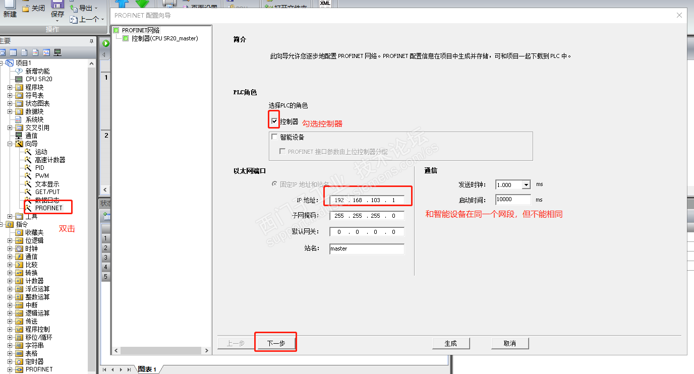

2.4 利用Profinet向导组态,配置Profinet控制器。
注意:IP地址要和智能设备同一网段。

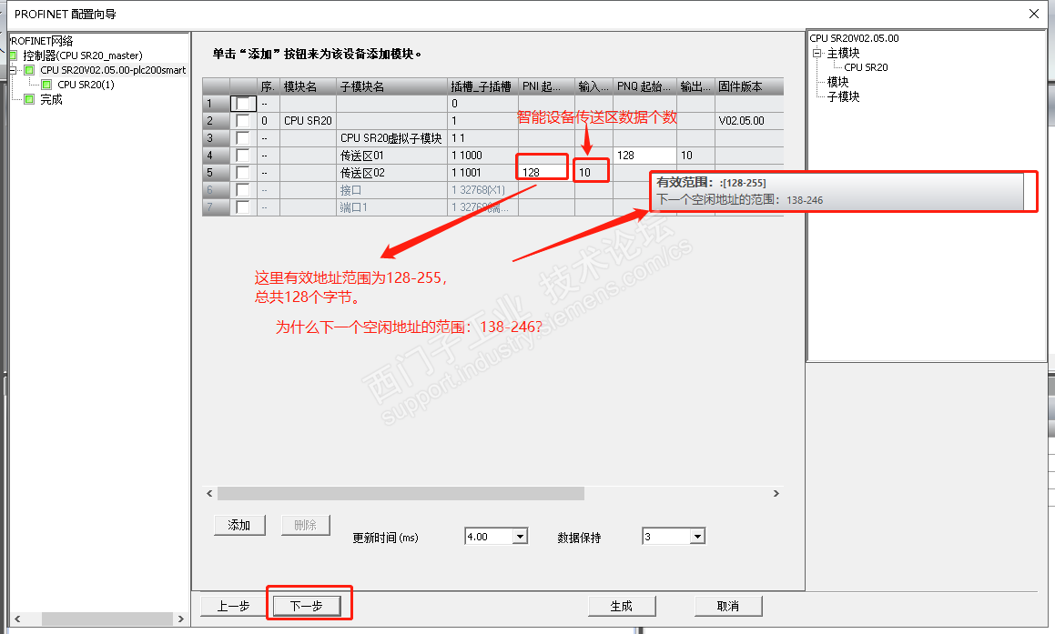

将配置好的PROFINET-IO拖拽到设备表中。点击下一步,因为在组态“智能设备”时已经将IP和传送数据长度配置好了,所以这里直接拖拽过来就可以了。
点击下一步,可以查看“控制器”输入输出的开始地址和结束地址,然后点击“生成”完成配置。

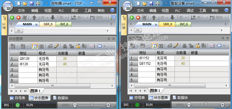

2.6下载完工程之后,可以在线监控数据。这样就完成了。

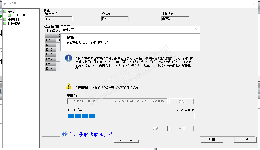

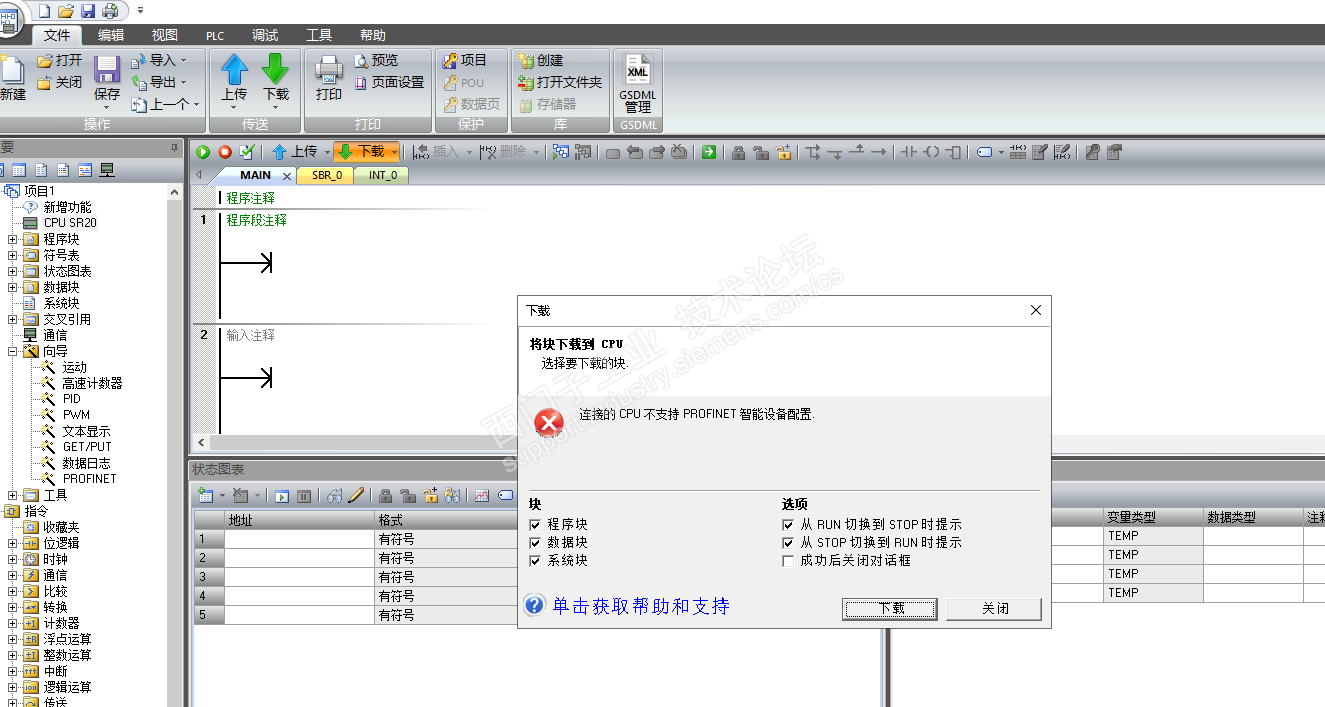

在配置完“智能设备”,下载工程时出现了“连接的CPU不支持profinet智能设备配置”

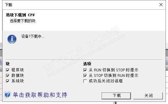

还有就是下载“控制器”工程时,老是下载不了提示“连接当前IP地址失败。请检查IP地址、网络连接”

1、出现了“连接的CPU不支持profinet智能设备配置”,但是想着应该是固件没有更新,重新更新了一下固件好了。
2、还有就是下载“控制器”工程时,老是下载不了提示“连接当前IP地址失败。请检查IP地址、网络连接”,下载了好多遍都是这个问题,因为当时用了一个小的交换机和公司网连一起了,所以想是不是和公司谁的IP地址有冲突,把公司外网拔掉之后,重新下载了一遍,好了。

图片中的位置,关于地址的有效范围,能看明白;但是对于下面那一个 “下一个空闲地址的范围138-146”没有看太明白。
4.2改进方法(解决问题后,根据原因结果,针对故障现象可以采取的预防措施,技术要点等。可以提出更好的解决方式或建议)
再多写几个范围试试,这个地方显示什么?争取搞明白。
