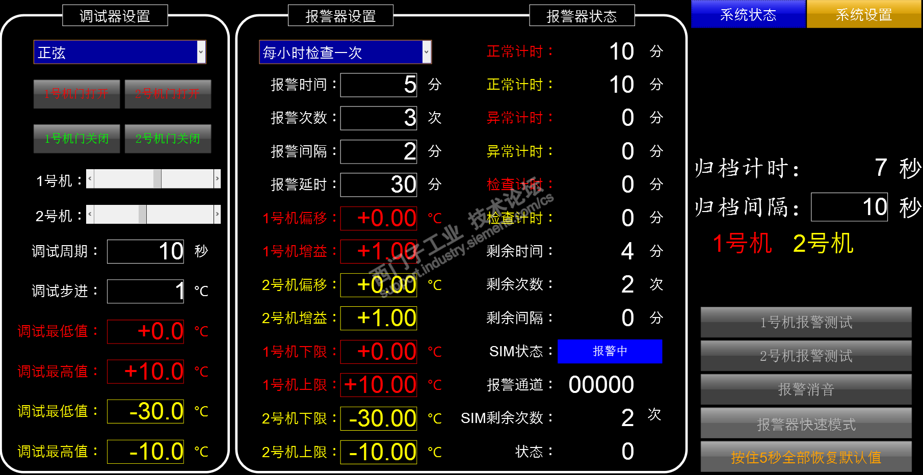

   前阵子在做我店里的冰箱温度监控系统,在得到西门子论坛老师们的协助下,历经不少的坎坷,这系统总算是搞好了。WinCC通过PPI电缆连接CPU226,然后在CPU里随意编写了一个正弦波发生器测试,可以看到WinCC已经正确的采集到了它。这个小程序成就感十足!从这个程序中学习到了报警控件,趋势图控件,变量记录等等,满满的收获。
