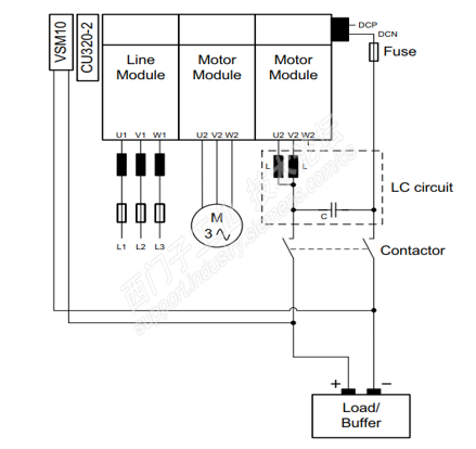

1                           概述
     DCDCCONV(DC-DC转换器)是SINAMICS S120基于基础应用矢量与伺服控制的软件扩展功能,激活使用DCDCCONV功能控制正常电机模块的三相输出作为直流电压变换器,可以用电压或电流的控制方式实现控制电容或电池的充放电功能。本文主要介绍DCDCCONV最新版本V1.3 SP1相关功能应用介绍,DCDCCONV硬件配置连接如图1-1。
                           <图1-1 硬件接线图>

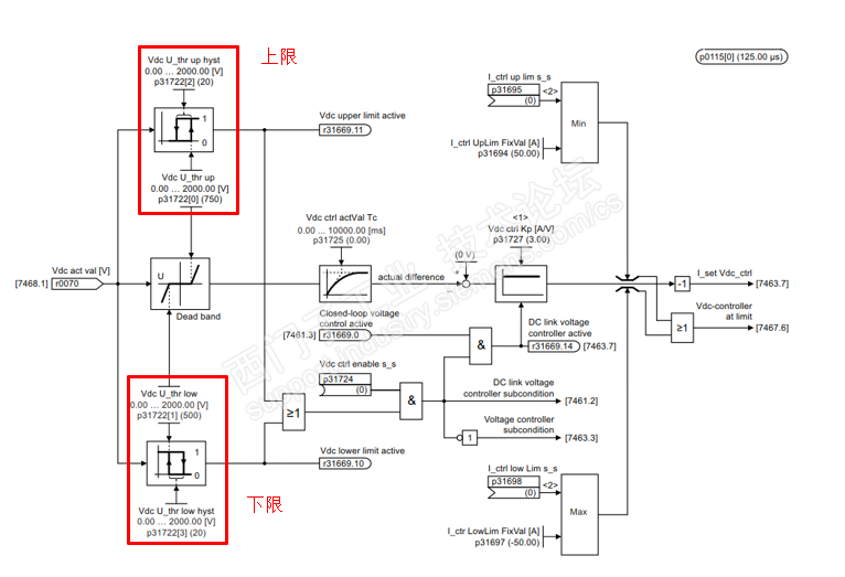

2.3 供电失败Vdc控制
如果出现电源故障,激活电压控制器或Vdc控制器来补偿直流母线上电压的偏差。例如,随着负载的变化,可能会出现这些偏差,可通过参数p31724激活Vdc控制器,当直流母线电压超过或低于通过参数p31722.0与p31722.1设置的上限与下限值,这时Vdc控制器将控制电池或电容充放电以补偿直流母线偏差,如图2-3。
                         <图2-3 控制功能图>

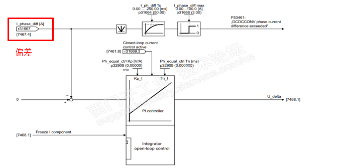

2.4相电流补偿
  如果两个输出相电流不平衡,电流补偿器会优化电流分布(比例p32908,积分p30909)如图2-4,特别推荐装机装柜型的电机模块系列。
                         <图2-4 相位补偿功能图>

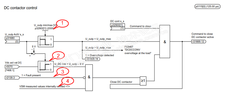

2.5直流接触器控制
    电机模块输出侧直流接触器将储能装置与驱动系统分离,通过TM31端子端模块或者控制单元数字量输出端子进行控制。当储能装置出现过电压时(即输出电压大于p32902[1]中设置的最大值),直流接触器打开。当①输出电压小于阈值,②U_DC link > U_outp – 5 V,③系统无故障,④VSM监测电压不能恒定时接触器闭合,控制逻辑如图2-5。
                      <图2-5 直流接触器控制功能图>

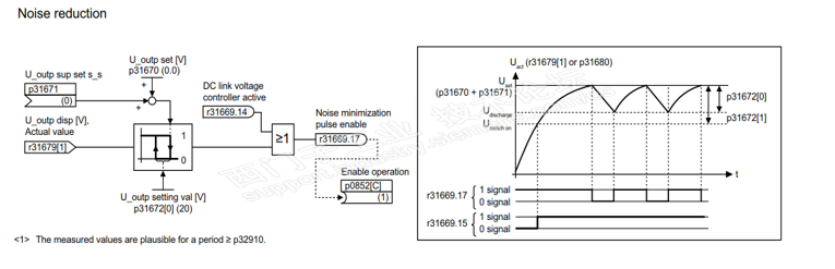

2.6降噪
   可以通过在储能装置充电时禁用脉冲来实现如图2-6。
                         <图2-6 降噪控制功能图>
