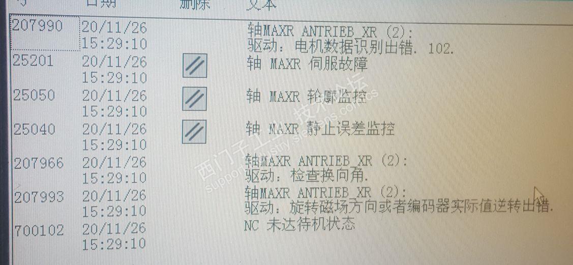

故障:840DSL系统,XR轴直线电机初级对地,修回的直线电机安装后,做P1990转子识别,连续做几次观察P431中的角度变化小于3度,然后移动轴,可以移动几MM后过流报警。观察发现向一个方向转动,可以看到电流在逐渐增大,反向转动发现电流会变小到0后再次增大,然后再次识别角度,发现P431变了,而且变化很大。再次做几次P1990转子识别,P431又可以稳定在一个数值,但移动轴又出现前面的情况,如此反复。
处理:怀疑相序接反了,但导线上有线号没接错,试着对调了2根电机线,故障情况依旧。
咨询维修厂家,说初级内部绕组改过,怀疑是否电机的定子电阻,漏感等电机基本参数发生了变化,导致机床中的参数与维修过的电机不匹配。
决定做电机的静态识别,检测下当前电机的基本参数,就当是第三方电机的调试。
静态识别P1910=1(先设置1,后给OFF1使能,不然无法设置1),出现207993 : 旋转磁场方向或者编码器实际值逆转出错.
207990 : 电机数据识别出错.   102.
207966 :检查换向角
然后做转子识别,出现207995:极点位置识别出错.    3.
根据旋转磁场方向这个报警,怀疑还是动力线相序不对,再次更换一种相序后,正常了,角度识别很稳,不在出现不同位置识别不同的情况,电机电流也很稳定。
从上面的过程看,相序错了,但在一定范围内,P431换向角是稳定的,而且电机也可以移动,只是电流会逐渐增大,直到报警。
