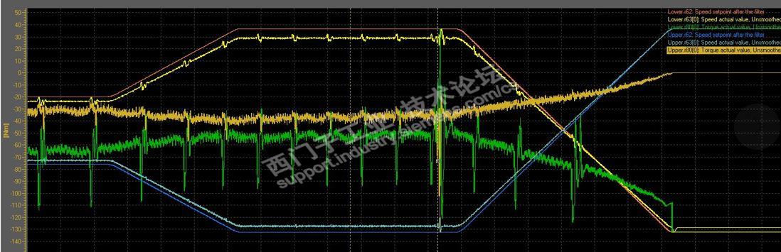

根据手册说明,轧机的主辊电机应该是长时间转矩在极限值运行造成的。于是询问设备的操作员,得知最近生产一种新的产品型号时才出现的报警。报警停机后可以直接复位并继续生产所以并未上报设备异常,并且该报警的产生只在高速模式停机时才会出现。

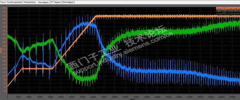

于是进入HMI上的电机转矩监控画面,通知生产开机继续生产。设备启动后显示的上下辊的转矩波动较大,切换高速模式,转矩波动继续增大。高速下开始停机,速度下降时,下辊的转矩持续性升高,最后显示500N左右并且驱动器又发出了报警。测试多次后现象基本类似,压力越大,速度越快,停机时下辊的转矩升的越高。

由于S120驱动器之前是其他人调试的,于是开始联系交流故障的产生原因,解决办法。最终决定增加droop功能使用负荷分配功能(扭矩均衡)。监控实际速度,upper上辊比下辊快。加速时,上辊拖着下辊运行,下辊发电;减速时,上辊拖着下辊运行,下辊发电;

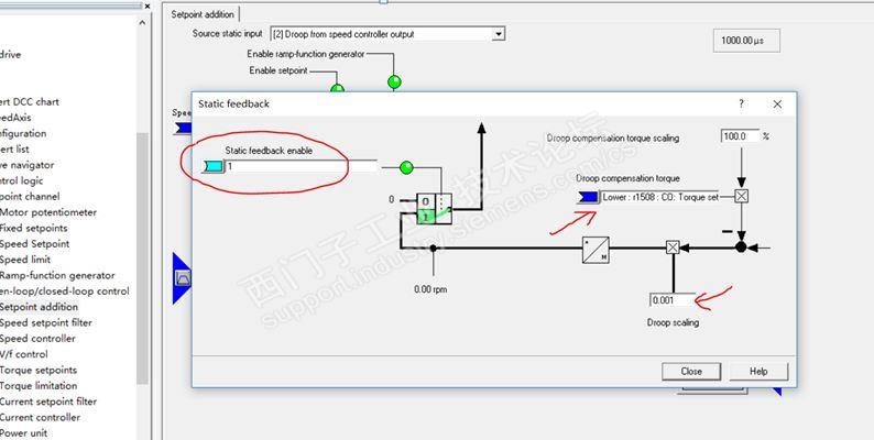

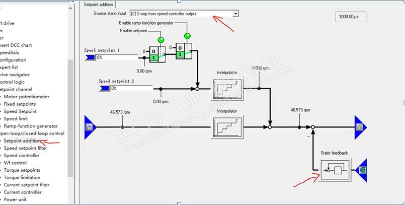

解决方法:upper axis从轴参数,激活droop软化功能,实现负荷分配(扭矩均衡)
1) Setpoint addition--p1488=2;
2) p1492=1;p1486= lower.r1508;p1489=0.001
待现场不生产时,修改参数;改完参数后,加压上下辊压料,慢慢增加速度带料运行,同时监控实际转速和扭矩。两个轴的扭矩相同方向增减,不出现“分叉”现象。同时转矩也控制在100N以内,波动较小。
