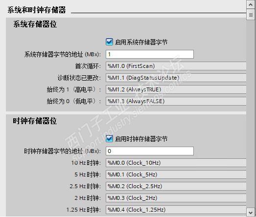

问题:在S7-1200/1500的FB中,如何获取CPU启动首次循环的状态?
为什么需要首次循环状态?有一些功能, 最常见的是自由口通讯,MODBUS通讯,以及MODBUS TCP通讯等,需要在CPU刚启动的时候,对通讯口的参数做一次初始化。有可能是启动时立马初始化,也可以启动一段时间比如5S后再进行初始化。但无论如何,都需要先获取CPU的首次循环。
对于不理解我提出的全局变量红线的人来说,这问题原本就不存在。只需要在CPU的属性中,指定一个MB字节,然后程序中需要用到首次启动的时候,直接使用M变量即可。
但这对于我们标准化阵营的同仁来说,这却是一个长久以来的难点。
你做了一个程序,需要用到首次扫描状态,但不管是在FB内部使用M变量, 还是把FIRSTSCAN状态直接做到INPUT管脚上,但每次程序移植,都总有可能因为疏忽了在CPU中勾选启用M字节,或者使用了其它的地址,程序功能莫名其妙失效。
如果这个M是不可设定的,如S7-200,它就是一个简单SM0.1供你使用,不可以更改,而且总是使能的, 那暂时没有问题。而怕就怕在既需要勾选使能,而地址还可以修改, 这就留下了后患。
分析一下对这个首次循环状态位的需求:
1,         CPU不管是从失电状态到上电后的冷启动,还是带电状态的STOP切换到START状态的热启动,都需要首次循环为1, 而之后为0。
2,         这个状态需要保持,即在过了首次循环之后的整个CPU运行中,都需要保持为0。
而实现的方法,经过摸索,答案其实非常简单,简单到无聊,简单到这个问题太水,都不可以称之为技术问题:
你只需要在FB的静态变量中,建立一个名字叫做FirstScan的BOOL位,缺省值为1,掉电保持状态为NO;
FB程序正常的逻辑中直接使用这个FirstScan变量,只需要在FB的最后,对这个变量做一次复位即可!
