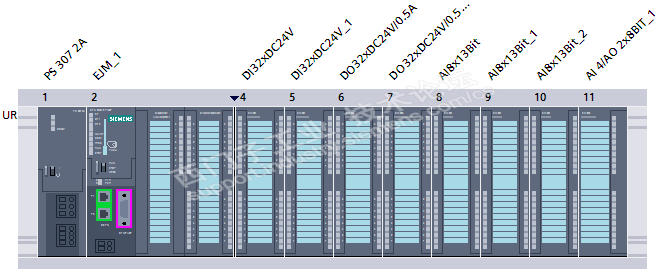

  1. 硬件配置如下:
  2. 程序在初始编写道一半时用的STEP7,到现场后改为了TIA。现场调试时遇到最后的两块模块怎么也访问不到。
  3. 由于第一次用集成型CPU且后面模块在满载的情况下,心里嘀咕难到是因为超过了8块的扩展能力(既然能组态进去应该是可以使用的,西门子还是有这个纠错能力的)?所以将前面的模块拆掉,后面的往前移,结果还是不行。
  4. 实在没办法了 ,继续往前移,单独对最后两块组态 ,还是不行,再查看程序 。由于上一套程序是1200的 ,惯性思维把AI模块的输入地址写成了 IW* , STEP7 那部分编写的是 PIW*。原来原因在这里,恍然大悟啊。
