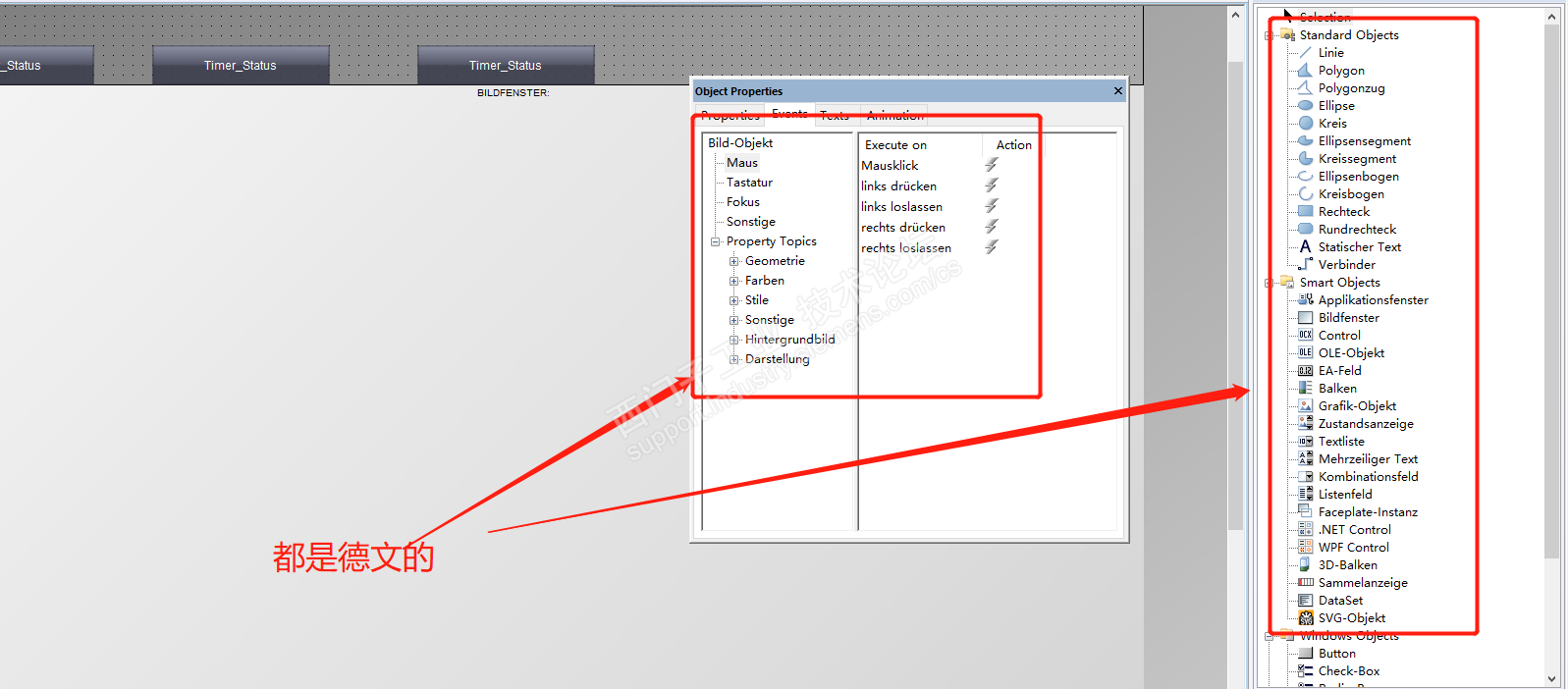

最近为了赶一个项目,使用的是博世焊机做群控,既要读数据库,又要看现场状态,还要数据能导出到excel。安装了博世的软件,office2019和数据库后开干。
一开始没有说明白要求,我先用vs做一个,后来一看还要读现场设备设备状态,用的是1500的plc,这只能用wincc了。马上更换,安装wincc7.5后打开图形编辑器,晕头德文的。
技术支持说安装英文语言包,我重新安装一看英文是默认的选择。最后没办法了,卸载wincc重新安装,选择英文,德文,中文三个语言包。安装后wincc正常了,原来做的项目中的excel控件不显示了,重新注册找不到这个控件。重新安装office2019 32位,不行,又安装64位的还是不行。最后请教万泉河版主,说wincc对最新的office支持不好,安装了owc11_12。重新打开wincc,注册控件,终于注册成功了。打开最好的页面,控件还是不显示,单击控件的位置拖动可以看到控件的形状,说明控件本身还是存在的,右键属性,可以看到控件名称是英文的,而我的图形编辑器现在显示是中文的。这说明我用的office2019,现在装的owc版本低了,不兼容,和语言也有关系。果断删除控件,重新添加控件,修改控件名称。保存运行后数据正常了。
从这里可以看出,工控人还是不要追潮流,落后几年才是正常的。
