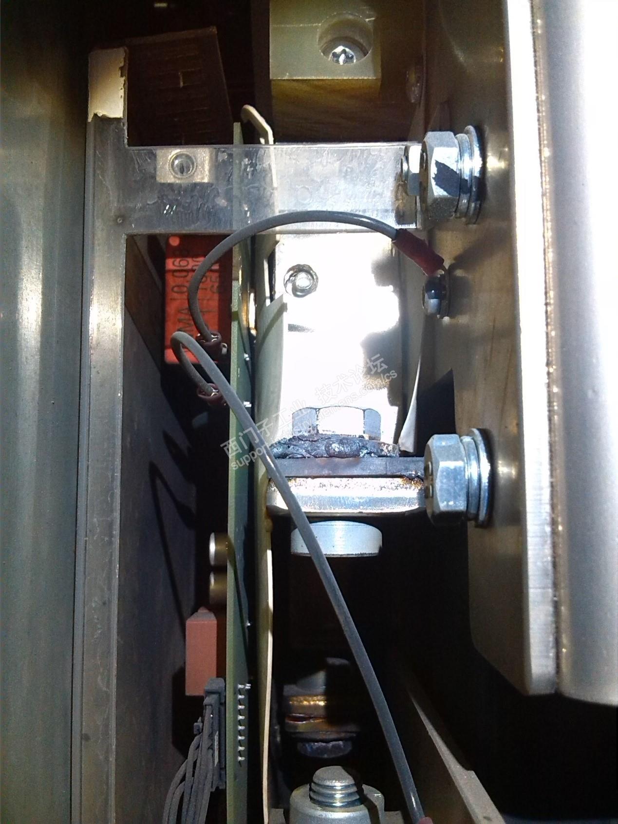

井队正在用一号电机起下钻,约70t负荷,这时网电突然断电,我们听到一声巨响,检查高压房600V断路器跳闸,红色复位按钮弹出,ISD灯常亮,然后我们分别检查了变频器、600V变压器、400V变压器、电机等,未发现明显故障,后来发现是国网倒负荷电网停电,但停电未予提前予以通知。

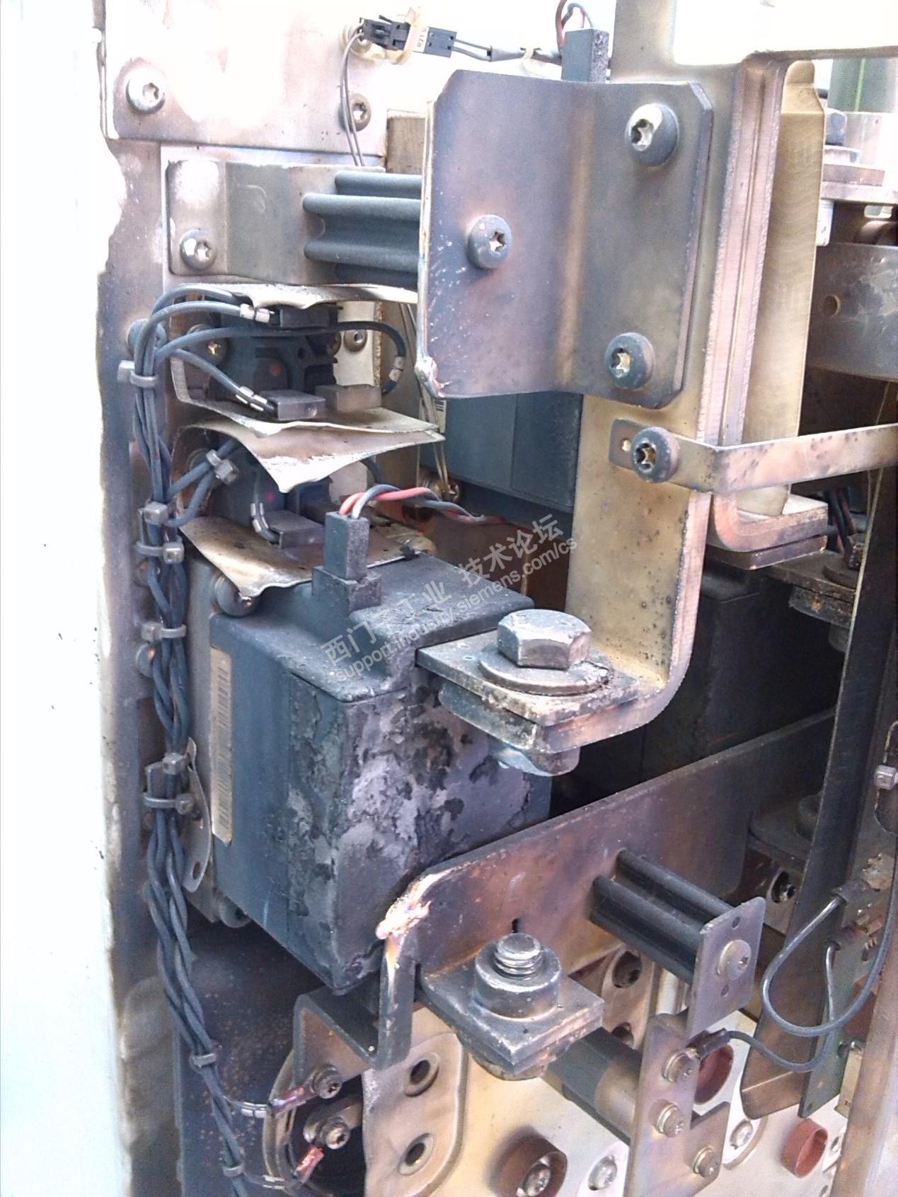

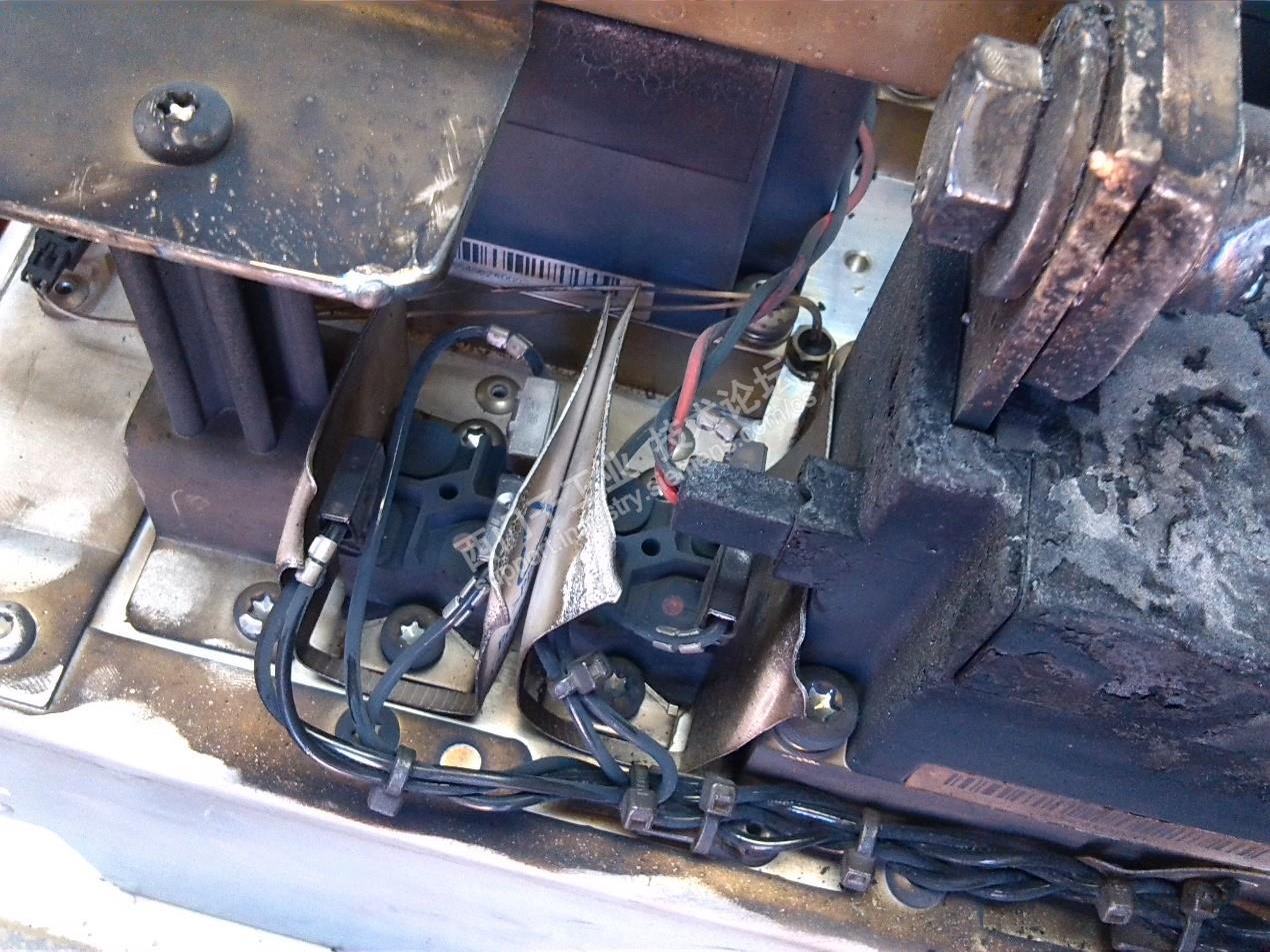

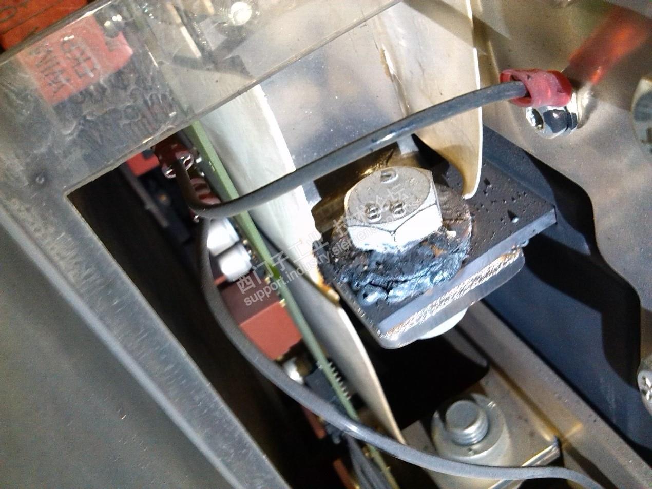

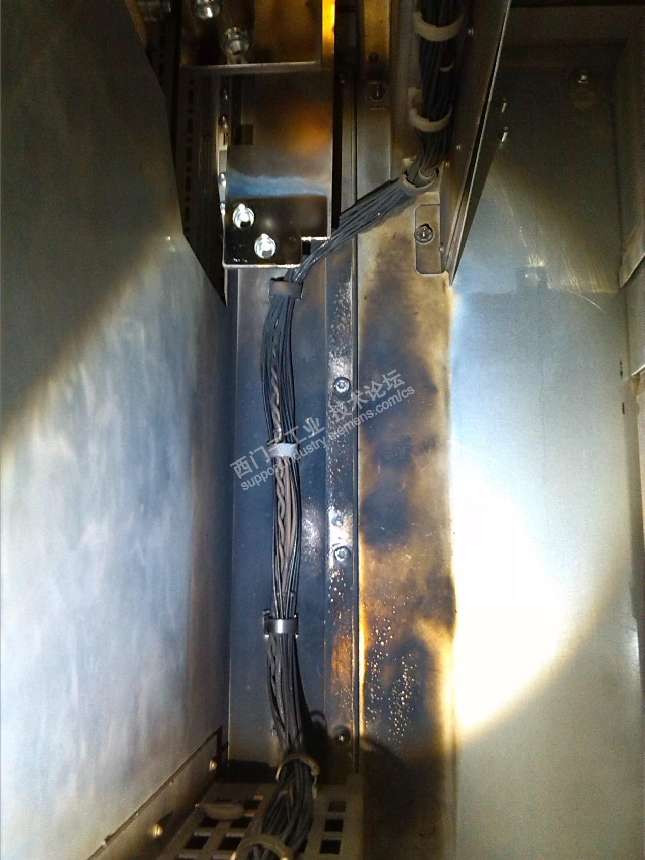

网电来电后,送电,正常上电高压房的高压侧及低压侧之后,将电送至变频房,变频房送电完成后2分钟左右,井队准备试着启动1号电机,在启动1号电机瞬间1#变频器第二组整流逆变柜出现打火,有响声,此时高压房10kV高压柜正常,低压侧600V断路器跳闸,红色复位按钮弹出,ISD灯常亮。随后我们打开1#变频器柜门,发现变频器整流逆变柜整流单元左侧螺丝及部分器件有明显烧毁痕迹,此后检查发现1#变频器的两组进线柜分别有一相快速熔断器被烧毁。
检查2#变频器未发现故障,井队要求启动2#电机,出于安全考虑我们将1#变频器AC220V电压断掉,检查1#变频器24V为内部供电(AC220V转DC24V),送电后发现PLC的CPU报SF、BF故障,我们已经测试2#电机可以正常使用。
联系西门子公司,赶紧填写服务申请单,注明“系统掉电,未发现故障,系统重新上电后,2分钟左右,准备启动电机的瞬间变频器大火,断路器跳闸,发现变频器整流单元左侧有被烧现象”
同时,现场单机运行,不影响正常作业(钻进在地表层,负荷不是很大,单机完全可以胜任)。
西门子工程师到位后,就是专业又professional。
一顿操作猛如虎。
G150的柜子瞬间就脱下了华贵的外衣,一丝不挂的呈现在面前。
重新更换元器件,G150元气满满的又开始工作了。
但是,为什么会出现这种情况?
好像有点说不清,那复盘吧。

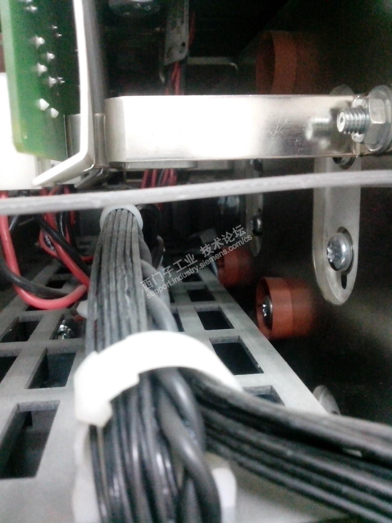

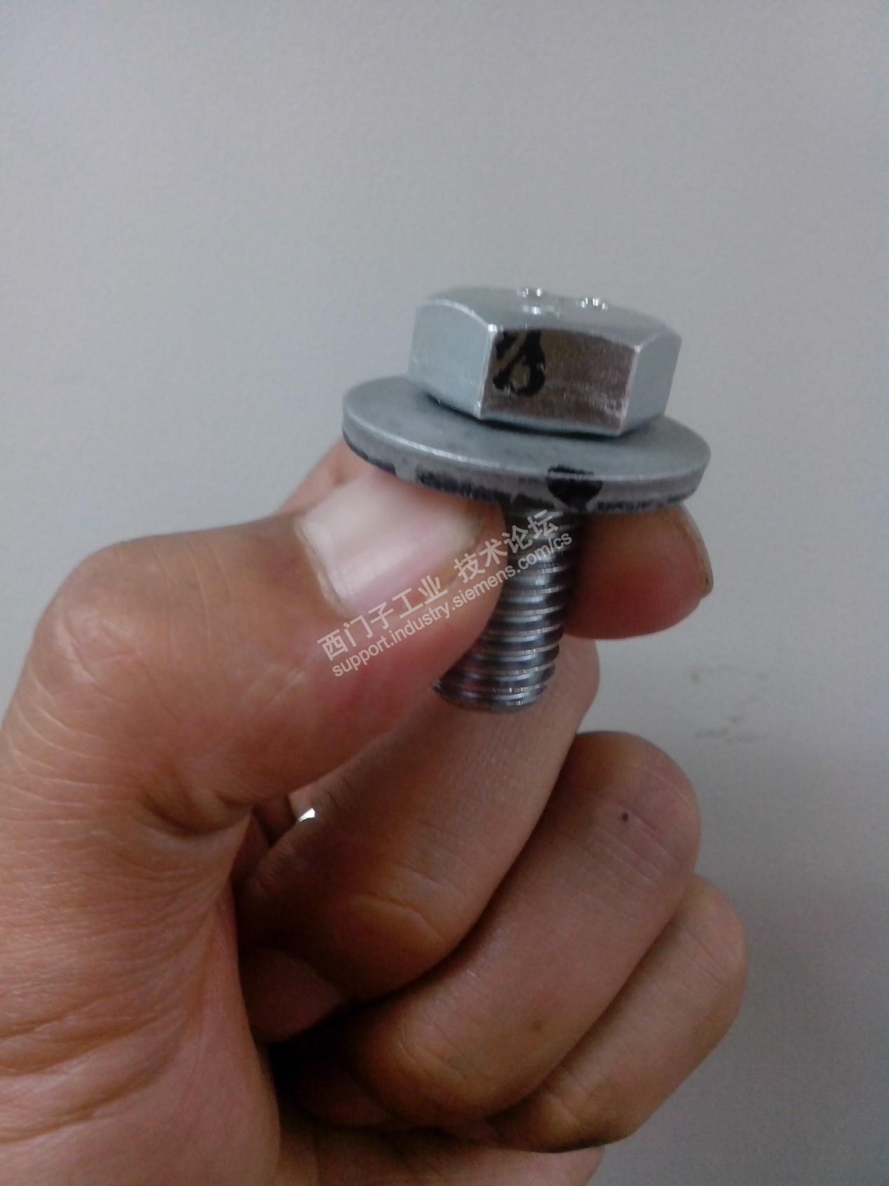

记得好像初期安装上电的时候从VFD柜内找出来一个螺栓。
当时找了一圈没有发现是哪里掉落的,就取出来继续上电了。这是不是导致多米诺骨牌倒下的原因?
