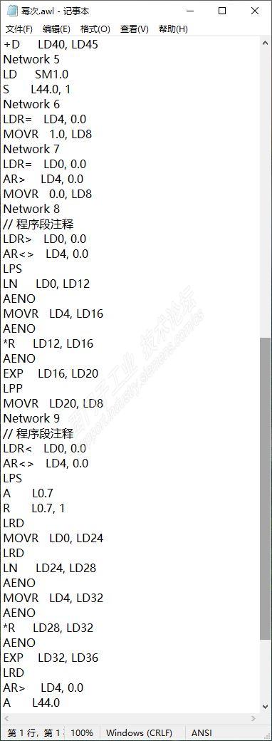

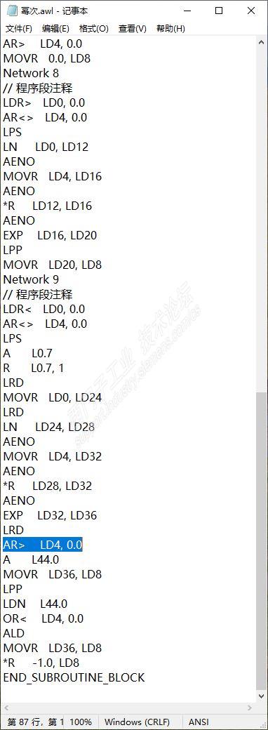

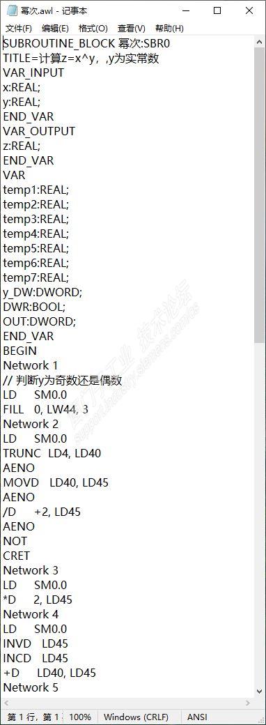

使用smart 200做程序的时候,会用到一些幂次的计算,如果一个一个写非常麻烦又会占用很多程序空间,就想着做个库,每次用到的时候直接调用即可。
中学都学习过幂次与对数及指数的关系,其可以相互转换,在此就利用了此公式
但是这其实是有前提条件的,这个数是个正数,如果是一个负数就不能使用了,因为指数都为正。同样后面的lna,a应大于0。这样来看直接使用的话限制条件就太多了,而实际上是可能用到负数或分数等来计算的。现在参考了官方文档中关于指数与对数的说明,
http://www.ad.siemens.com.cn/productportal/prods/s7-200-smart-portal/200smarttop/programming/EXP_LN/EXP_LN.html
及关于奇数、偶数等判定,来做了个全范围求幂次的程序库,用着感觉还可以,没出过问题。大家可以看一下,或者看看是否还有优化的可能,希望大家可以提出进一步改进优化的建议。
幂次.zip
可以导入直接使用,欢迎大家可以做一下优化改进。
