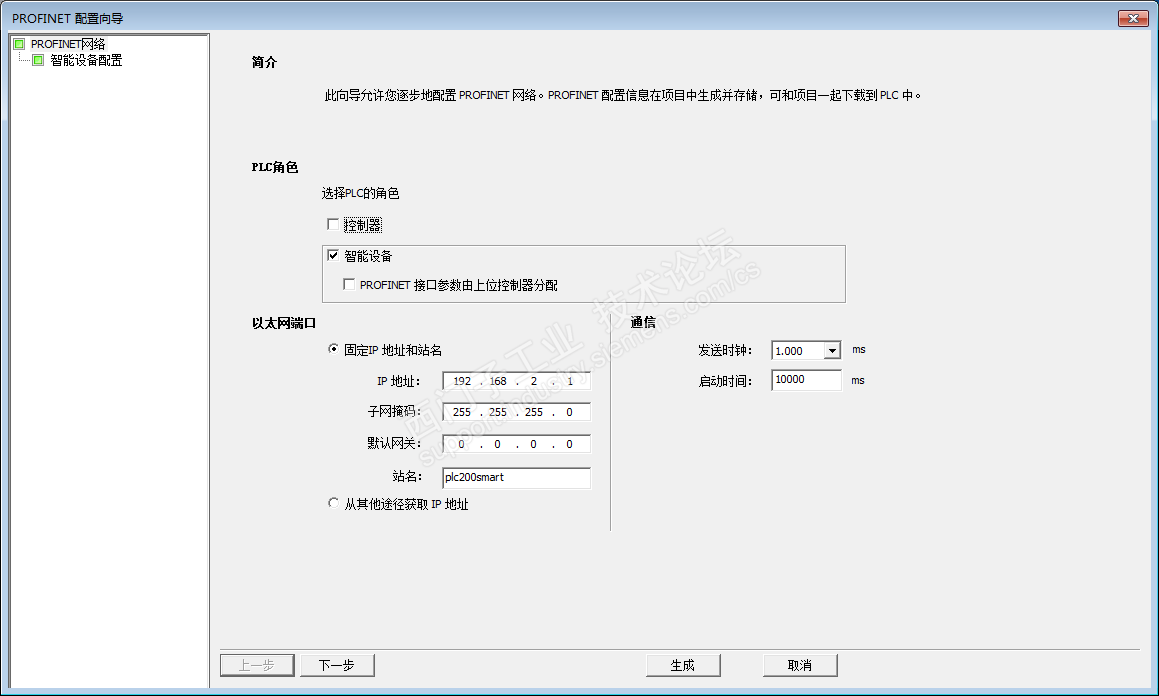

       Microwin Smart  从V2.5开始增加了支持PN设备功能,最近使用多台200SMART做PN通讯,组态和调试过程中发现几个需要注意的问题。
       首先组态PN IO设备,以便导出GSDML,在组态PN IO控制器时使用,值得称赞的是MICROWIN Smart软件增加的Profinet向导工具非常简单实用,进入向导界面后首先选择PLC角色,即PN 设备,如图1
                                                                                              图1

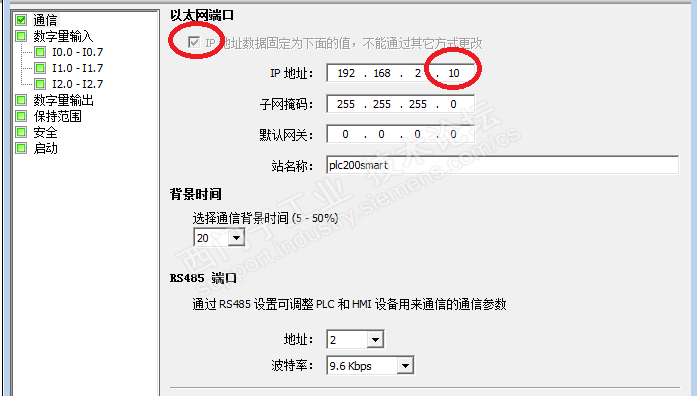

      选择角色后有个关键的地方是IP地址和站名的设置,同一网络中站名必须唯一,IP地址若选择固定IP,则我们在系统块中组态的IP地址会被此处设置的IP地址覆盖,且系统块中的IP设置变成不可以修改,如图2
                                                                                          图2
       此功能确保PN控制器组态设备参数后能正常通讯,防止用户擅自修改设备侧参数,导致PN通讯无法正常连接。

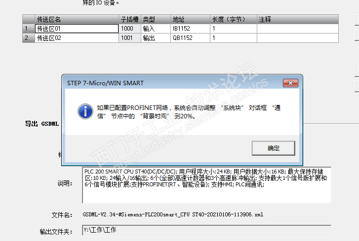

       PN 设备组态完成后,系统块中通讯背景时间被修改并固定为20%,默认值为10%,此处设置确保PN通讯最大周期时间,如果用户组态128字节输入/128字节输出,用户程序占用较大资源的前提下,20%的背景通讯时间能保证通讯数据的完整性,防止系统报错。如图3

       再次打开系统块,查看通讯背景时间已经由默认10%改为20% 。
       另外需要注意,若PN 控制器已经按PN设备做好了组态,设备侧的系统块中IP地址和背景通讯时间要保持不变,其他扩展模块和扩展卡的组态可以重新组态,最好在这个基础上去修改,保证PN向导参数的一致性。
