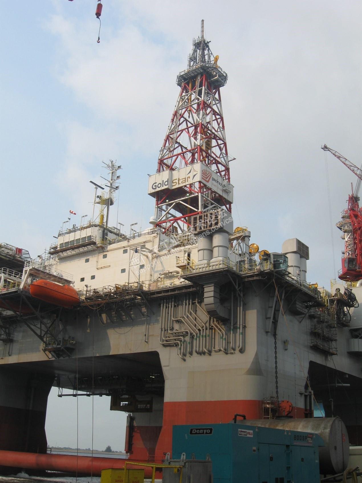

钻井平台无论是哪种形式,无论是哪种地方的设备,都存在着动力源的问题。虽然网电节能减排又环保,但由于钻井的场地一般都属于偏远或者人迹罕至的地方,所以柴油发电机还是有着普遍的适用性。

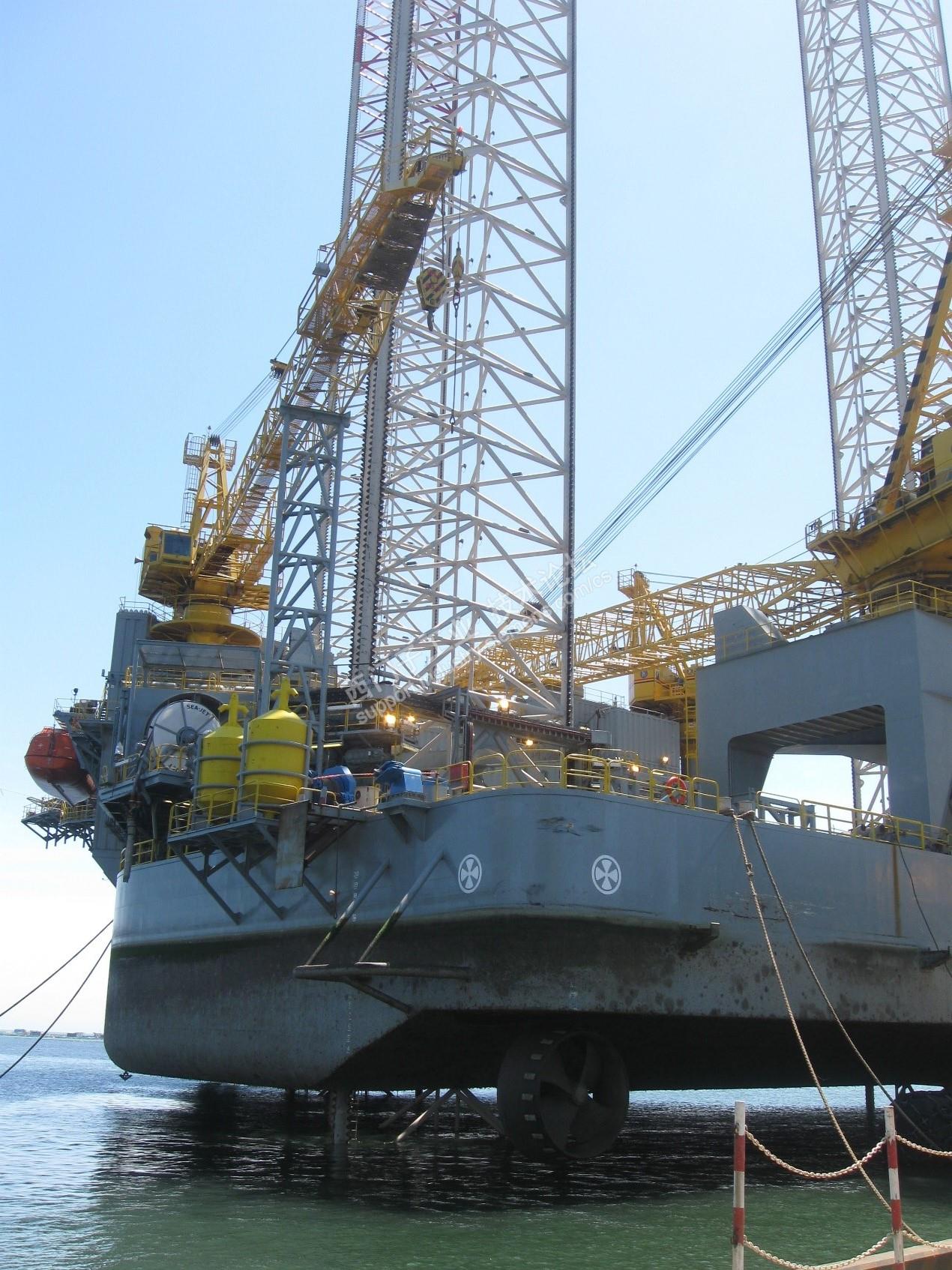

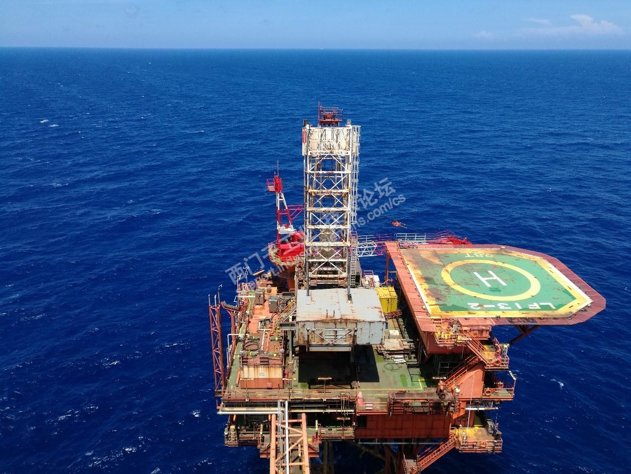

这里,捎带提一下钻井平台的事,这样以后介绍的时候,隔行的观众就能有点概念。平台有陆地的,海洋的。用英文来说,分别是Land Rig,Off Shore Rig。其中海洋的又分为近海和深海平台,近海分为固定式(也叫岛式)平台和自升式平台;深海的有半潜平台和钻井船。
这个度娘和维基百科都有介绍,这里就简单提一句带过。
并且,要求的功能在基本上也是相通的:供电(提供动力源)。只不过随着设备的级别要求,对系统的冗余度、自动化程度提出不同的要求。
我们的这套设备是应用于中间地位的自升式钻井平台的。

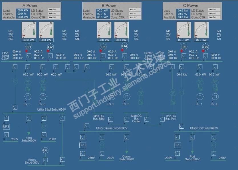

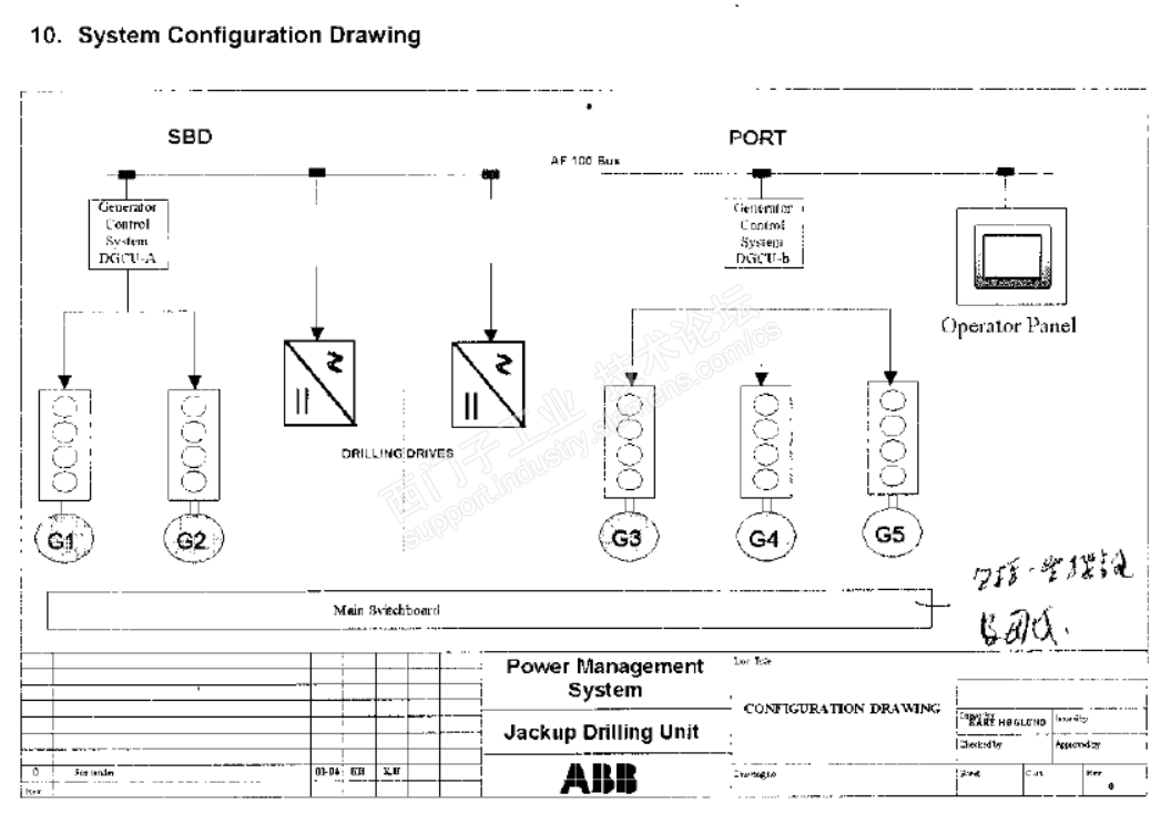

类似的控制系统如
西门子的
ABB的
各个厂家的柜体和系统HMI
然后,我们的
车间安装好柜子,检查,上电,工厂测试。然后运输到船厂,随着整体的配电盘一起安装。

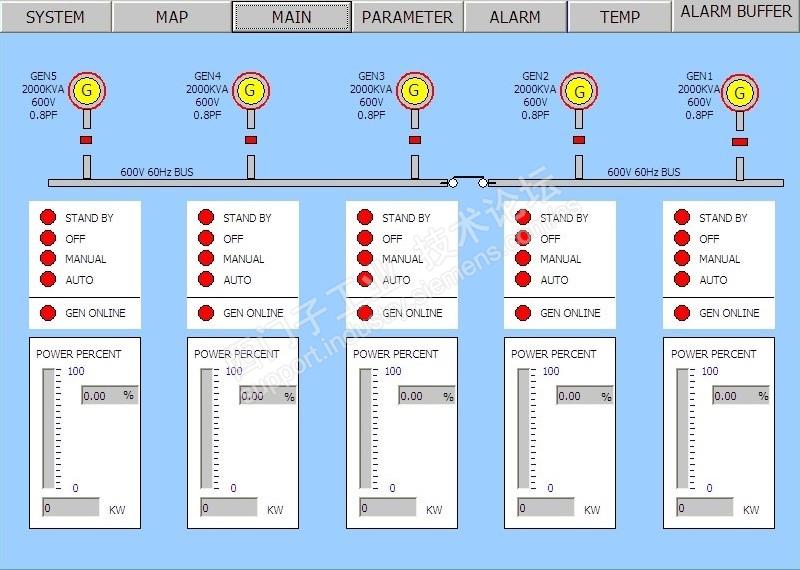

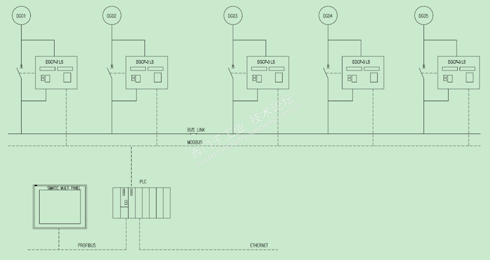

?        PMS 基于很多先进的技术。 比如:传感器,网络技术,自动控制,信号传输、变换、处理和显示,系统管理等。
?        PMS 功能包括对全船动力系统的控制,显示,保护,管理,分配等等。
?        发电机/配电板管理系统
            频率,电压,有功功率,无功功率,功率因数,开关互锁,开关控制/指示,启动抑制,报警等等
?        负荷管理系统
            负荷分配,负载限制,负荷的监视和控制,依赖负荷启动停止等等
?        失电管理
            失电预防,失电恢复等等。

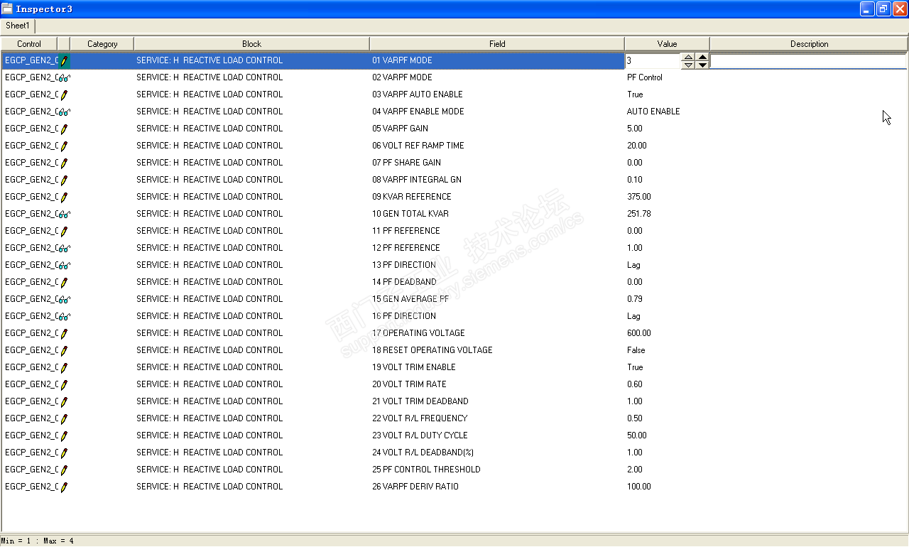

逆功、并车部分,分别加载到25%,50%,75%;GEN4刚开始负载不能均衡,后检查发现有功增益设置过大(其它位0.48,GEN4设置为0.95),并且控制硬件端子也没有接好。
