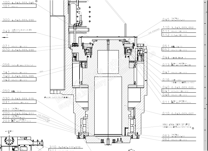

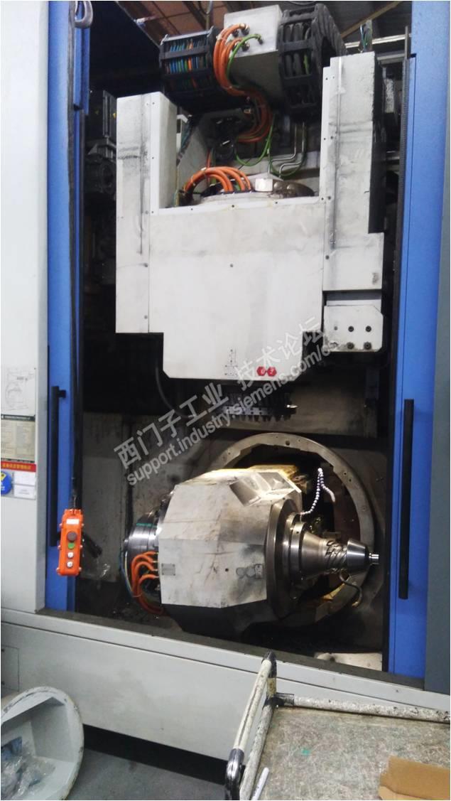

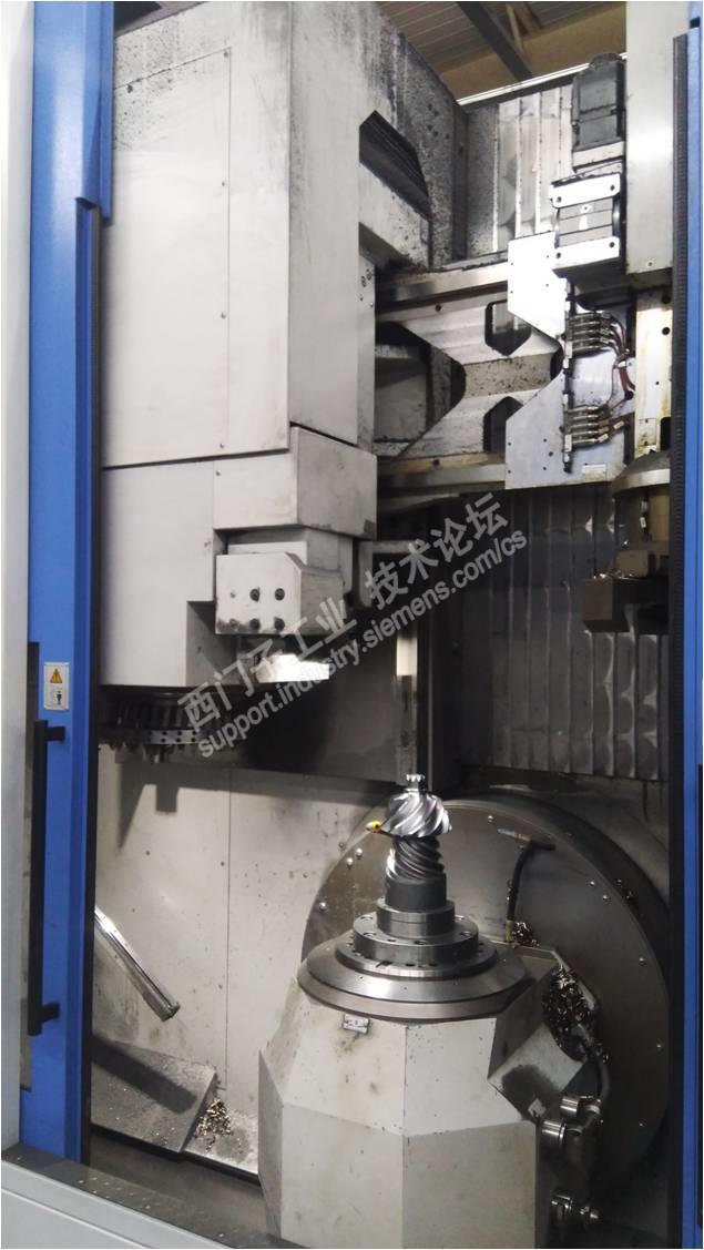

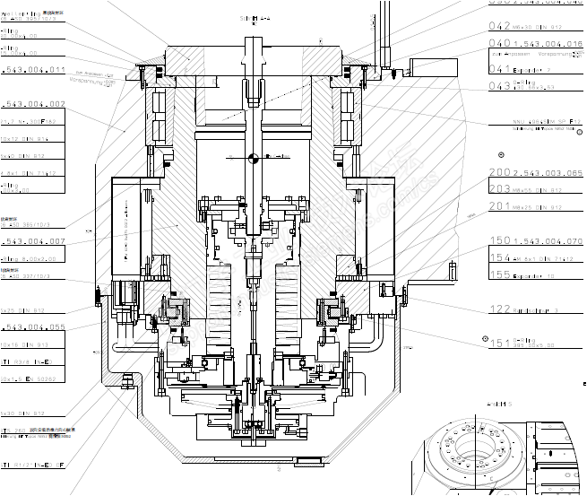

一台运用中的德国进口C50切齿机,刀具主轴A轴漏水严重,工件主轴B轴也存在漏水。
配置SINUMERIK 840D系统,威图冷却单元,1FW6230转矩电机。漏水造成每日加水50L

修,就是一张简单的装配图。
不修,图纸看不懂结构不清?

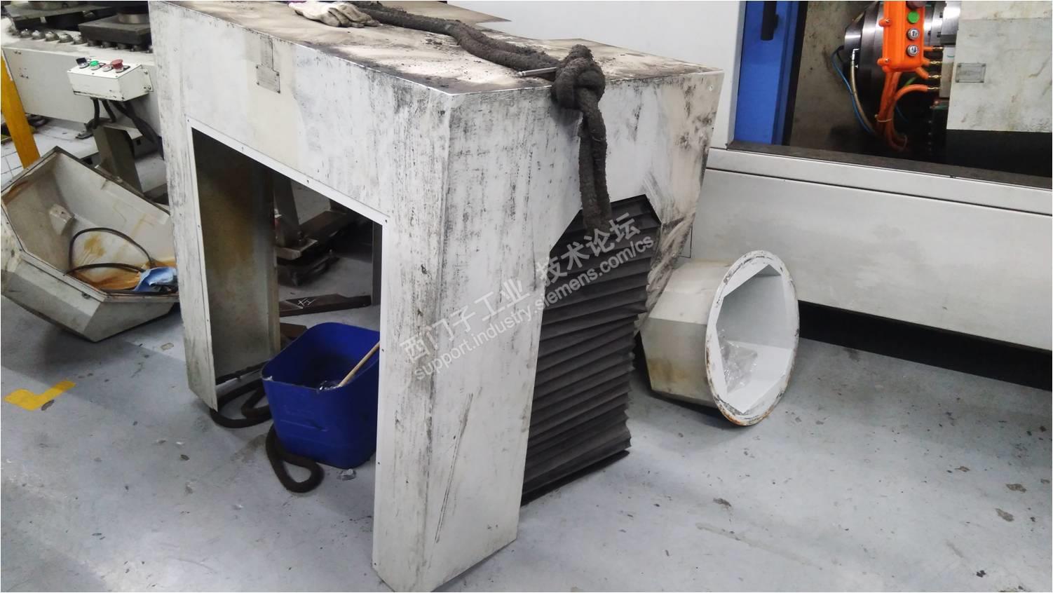

四、罩壳拆解
