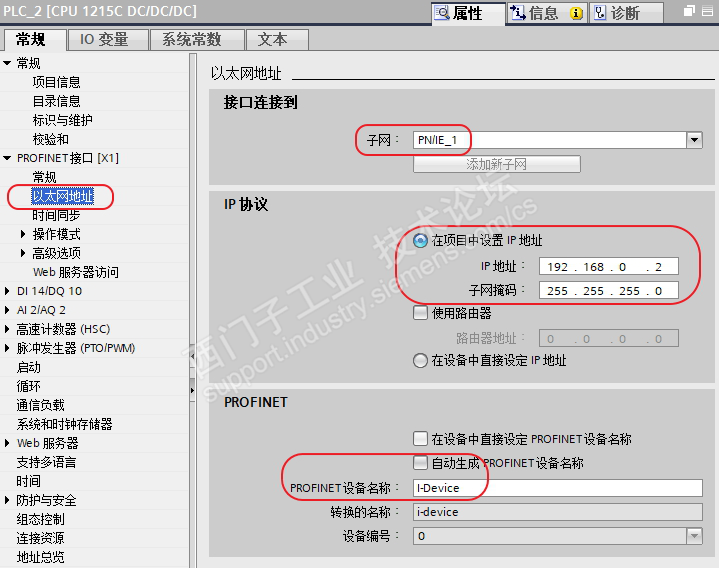

1、使用TIA V15创建一个新项目,进入网络视图添加两CPU设备,并进入各个设备以太网地址选项分别设置子网、IP地址以及设备名称。

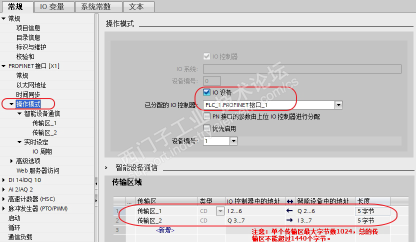

2、1215C作为智能IO设备,需要将其操作模式改为IO设备,并且分配给对应IO控制器,配置所需的传输区。选择“PN接口的参数由上位IO控制器进行分配”复选框,可指定是由智能设备本身还是由上位 IO 控制器设置接口和端口。智能IO设备还支持优先启动,勾选后加快IO设备的启动速度,详情请了解优先启动相关功能。

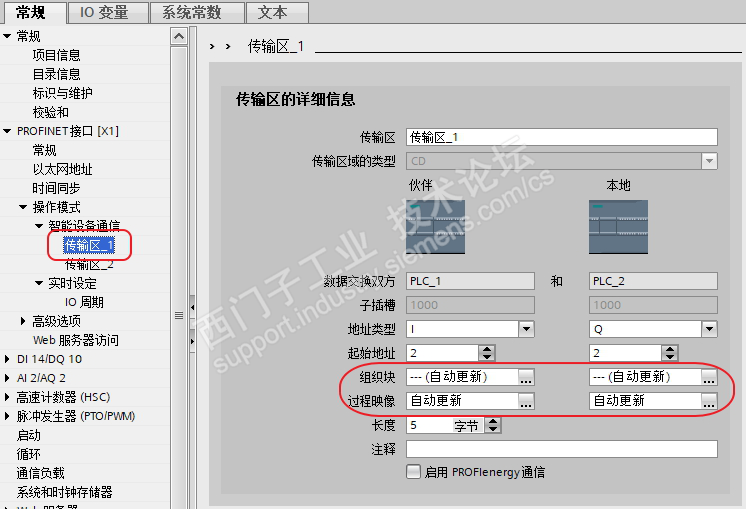

3、进入传输区视图还可以分配地址区所属组织块及过程映像。根据需要配置I、Q数量。
4、分别编译下载两个PLC,在监控表中添加传输区数据,给Q区赋值,监控发送和接收数据区是否一致。
