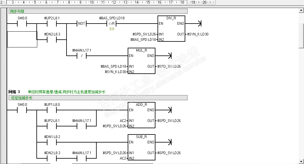

吃完后开始看设备,看他们当前的设备工作原理,和他们需求。看过之后,我就开始编程了,在编程和调试中,遇到了几个问题,
1:设备的同步升速和降速。因为电机比较多,而且主PLC一共用了3个,用PUT/GET满足不了需求,而且用的都是214-1AD23的模块。当时也没想到 用一个PLC来控制所有的电机,那同步升降速就好做了。现在设备以及这样了,这个应该怎么做呢?想用HMI里面的脚本,KTP1200BASIC还不支持。后来想了半个多小时,就想到了HMI变量里面的 属性有更改数值触发函数这一档,就在程序里面做了一个每个扫描周期加一个数的变量,然后HMI里面属性,数值更改栏添加函数--设置变量,将一个电机的设定值传送到其它两个PLC里面,再经过编程,达到同步升降时,其它电机的速度按该电机的升速比例升降。下面附几张图。
2.设备干扰问题。由于用的是紫色的通讯线,设备抗干扰能力没有网线强,那就只能慢慢找看看是哪里有问题了。首先看接地线,完好。给紫色通讯线的屏蔽层悬空,干扰稍微好点。随后就把该屏蔽层压到DP插头的铜片上,还顺便压了一根接地线上去,干扰好多了,只是时不时还会跳一下。然后我问郑工,说你们这接地桩打了几米,他说打了2.5米,我说2.5米应该没啥问题了啊。我又问你们这土壤怎么样的,他说不全部是土,有的还是沙,这边土地原本凹凸不平的,后来用石头,沙和土填起来的。我说不行重新多打个接地桩吧,之前的设备接地不变,我们现在的设备重新打个接地桩,然后再把接地桩用线连起来。这次接地桩干了3米进去。连好之后,通讯正常。
后面空试动作就顺利多了,用了半天就将动作全部试完。现在就等他们开机出产品了,等出了产品,我就可以回去了。因为其它原因,开机需要等待2天,这两天就和郑师傅白天在吹牛,晚上去集市上逛,喝果汁,他们那边的摩托车还真是多。消费一点也不比我国2线城市低。
