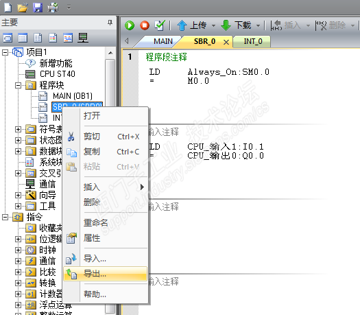

无论是MICROWIN 还是MICROWIN SMART,子程序的后缀都是*.awl,所以可以通过子程序导出、导入的方式,快速的进行程序移植。
MICROWIN SMART中右键相应的子程序,选择导出:

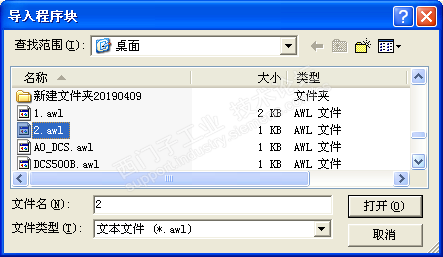

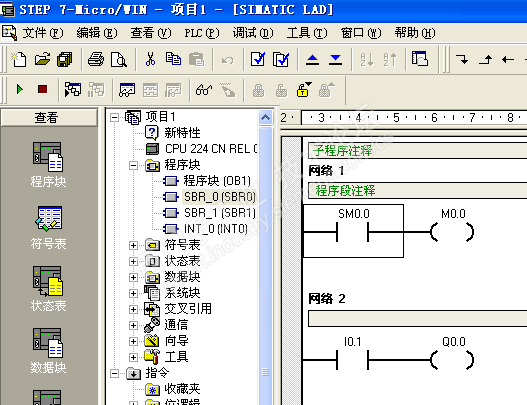

既然导出的文件类型是*.awl,那么MICROWIN中导入就是水到渠成的事。
导入后MICROWIN子程序就被导入的SMART程序覆盖了。
当然,复制、粘贴也是比较快的方式,可以选择整个子程序的所有网络复制、粘贴,在此就不赘述了。
导入后需要修改程序的,主要涉及到模拟量的输入、输出地址、量程范围及两个软件存在差异的地方都要修改,然后就可以下载调试了。
