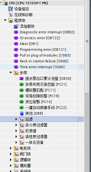

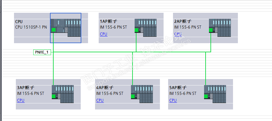

先介绍一下这个项目,项目采用西门子1510SP CPU,下挂5个ET200 SP远程IO加Wincc7.4专业版,领导太信任我,叫我一个人去做,给了我一个电机、阀门的标准模板,工艺就按实际写。
来一张组态

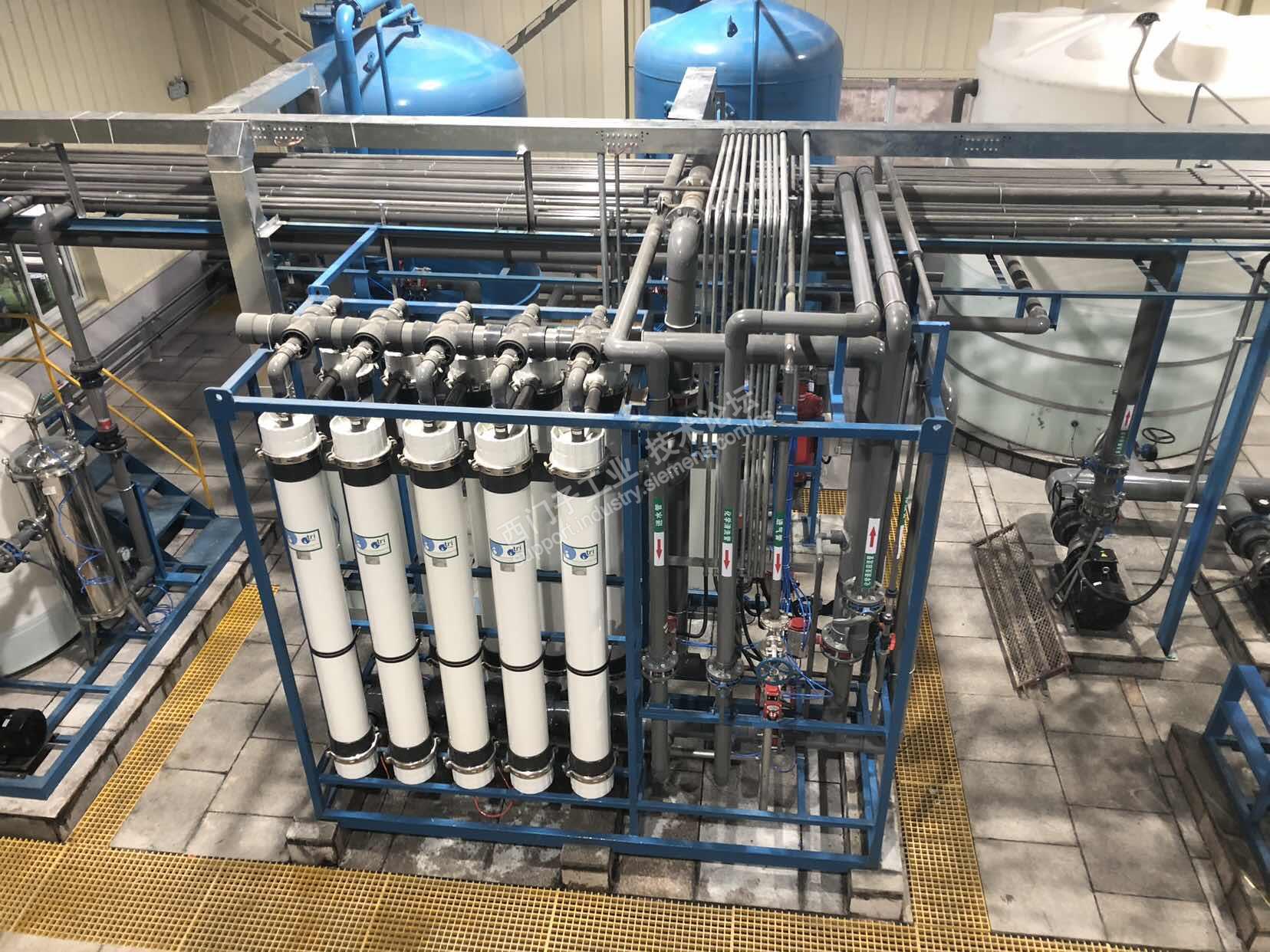

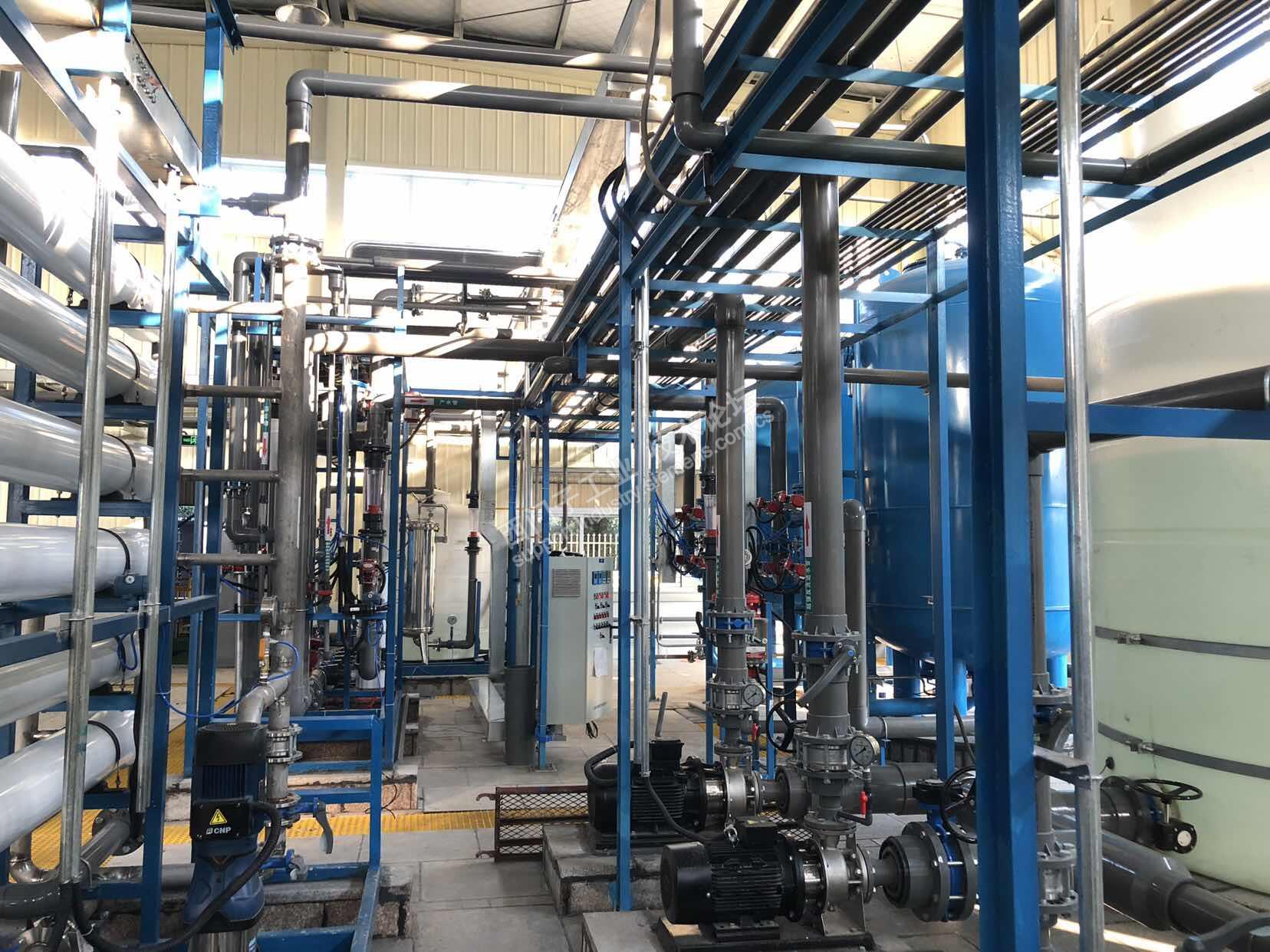

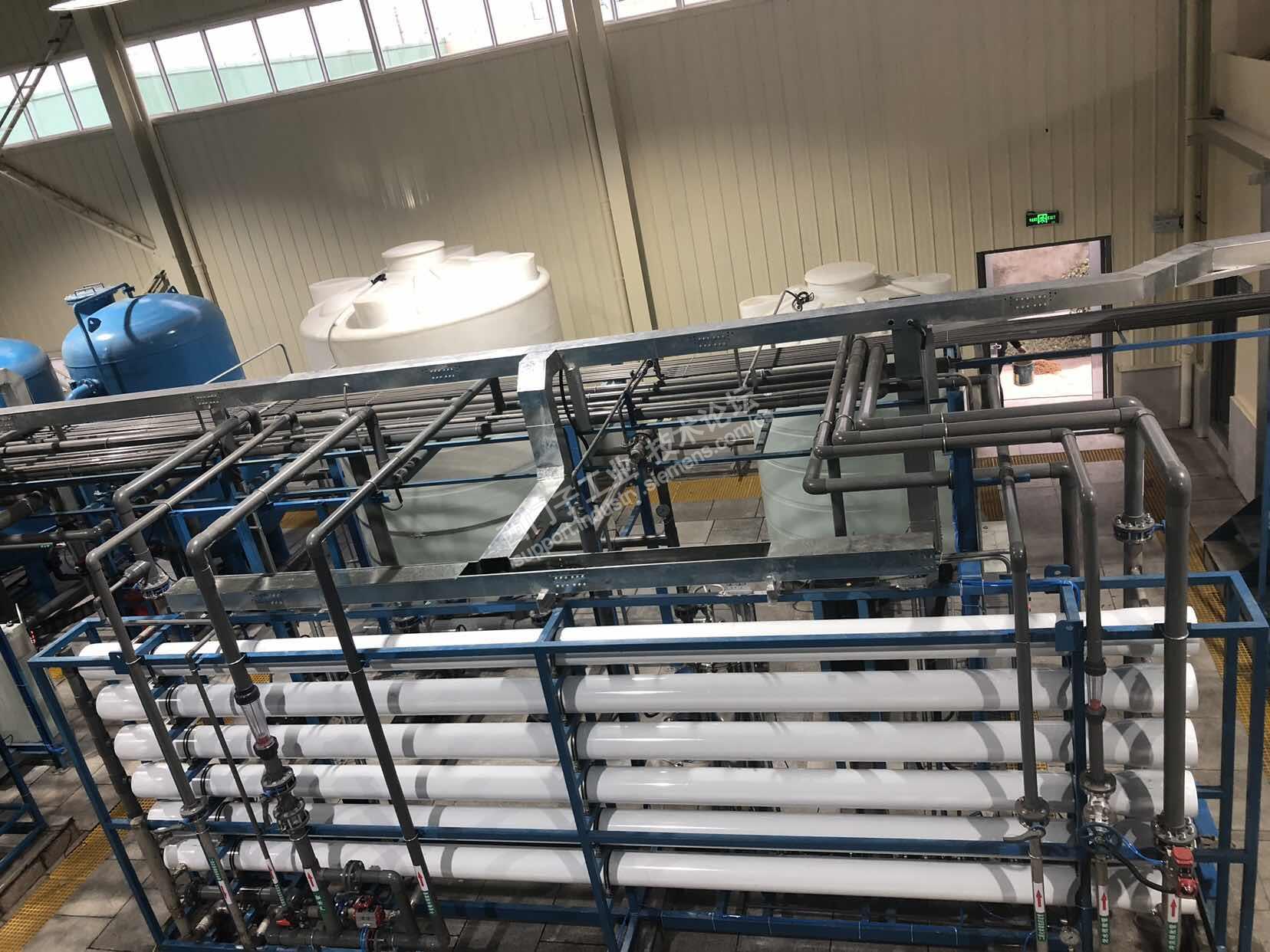

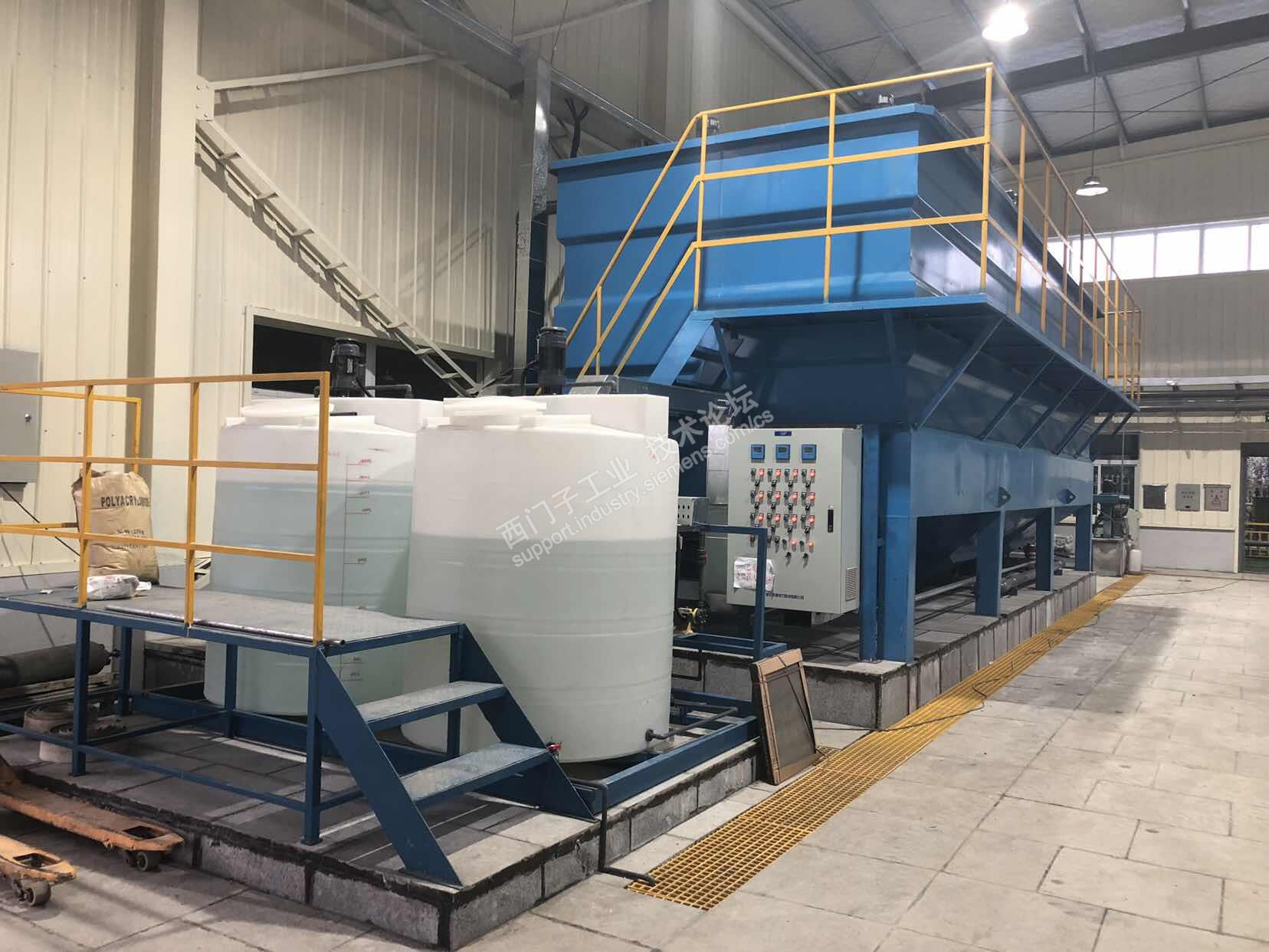

我来的时候,这里还在敷设动力电缆、网线,下面是施工后的图片

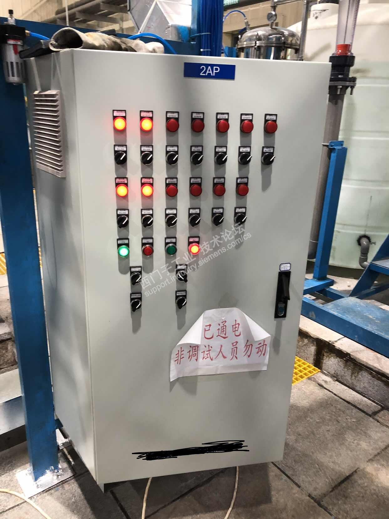

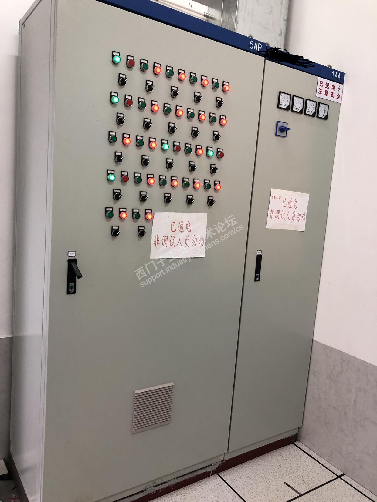

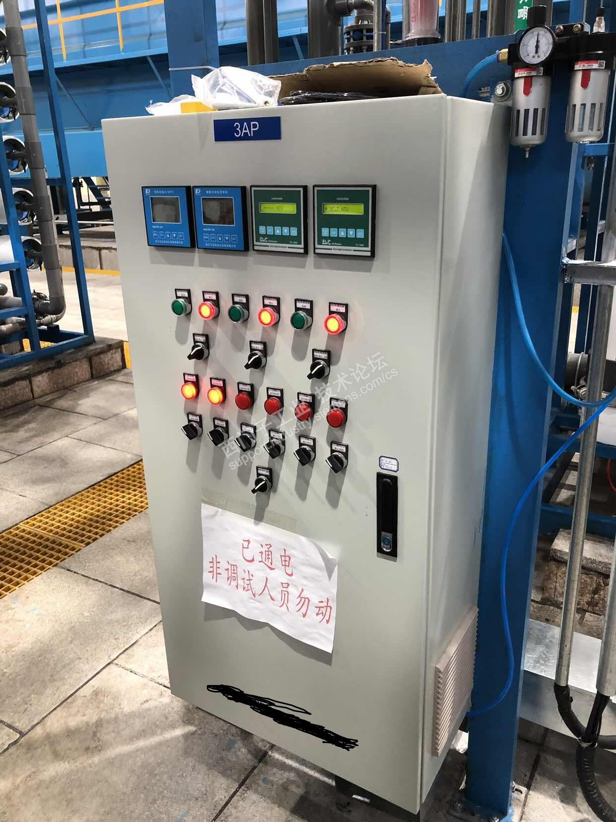

这个一套铅蓄电池废水处理系统,废水先从废水池抽到一体化设备加酸加碱搅拌中和,然后再放到一次处理池,再把一次处理后的废水送到超滤反渗透系统处理后,放到待排池,简单了介绍了一下工艺。下面是电柜的安装照片,公司Log我已经打码了

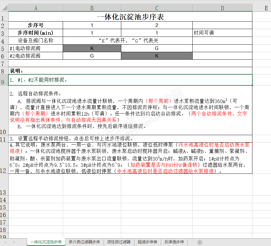

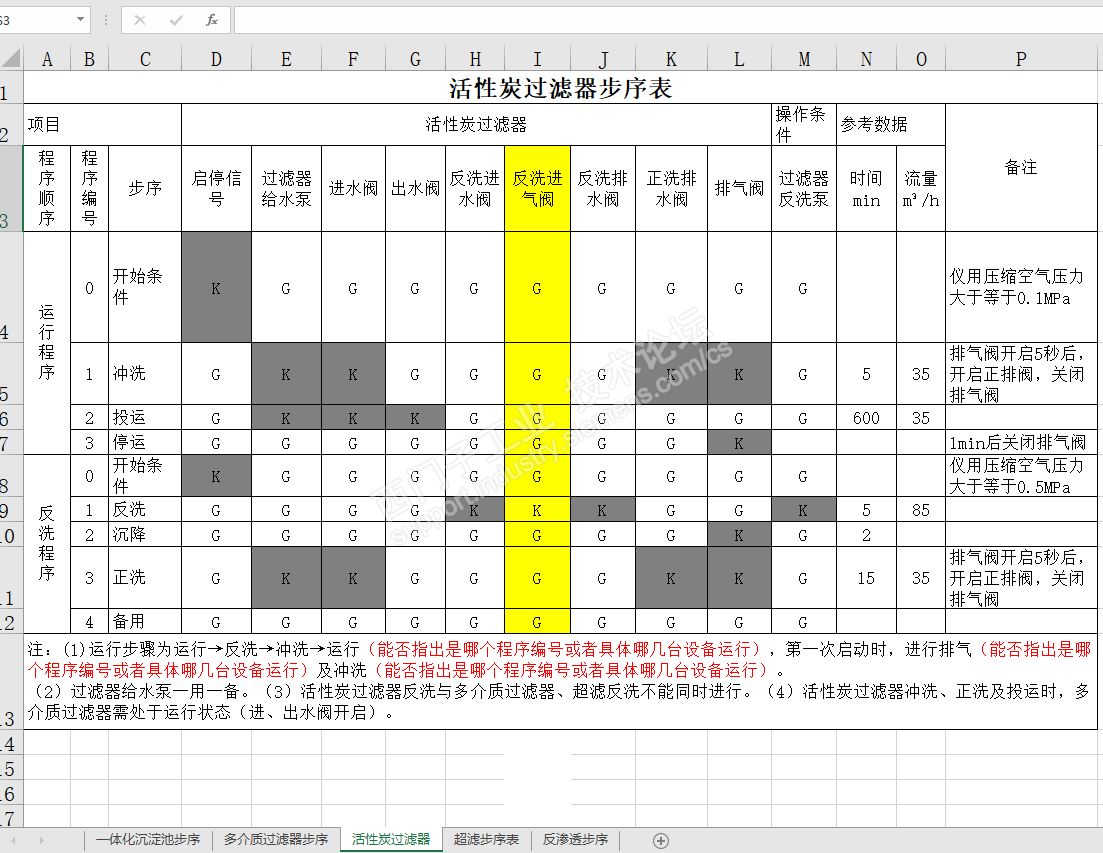

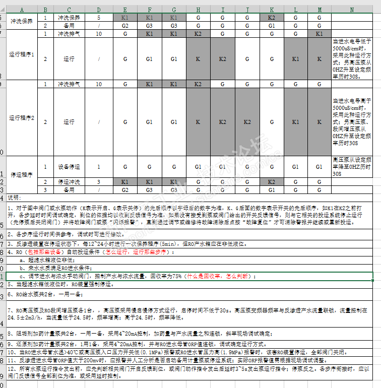

我到现场后老大才把工艺发过来,因为现场还不具备调试条件,所以只能先熟悉工艺和现场的设备了,下面是工艺提供的流程

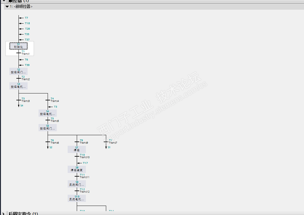

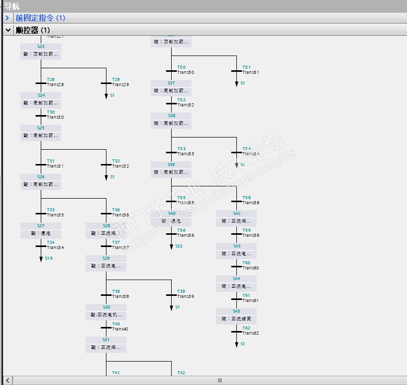

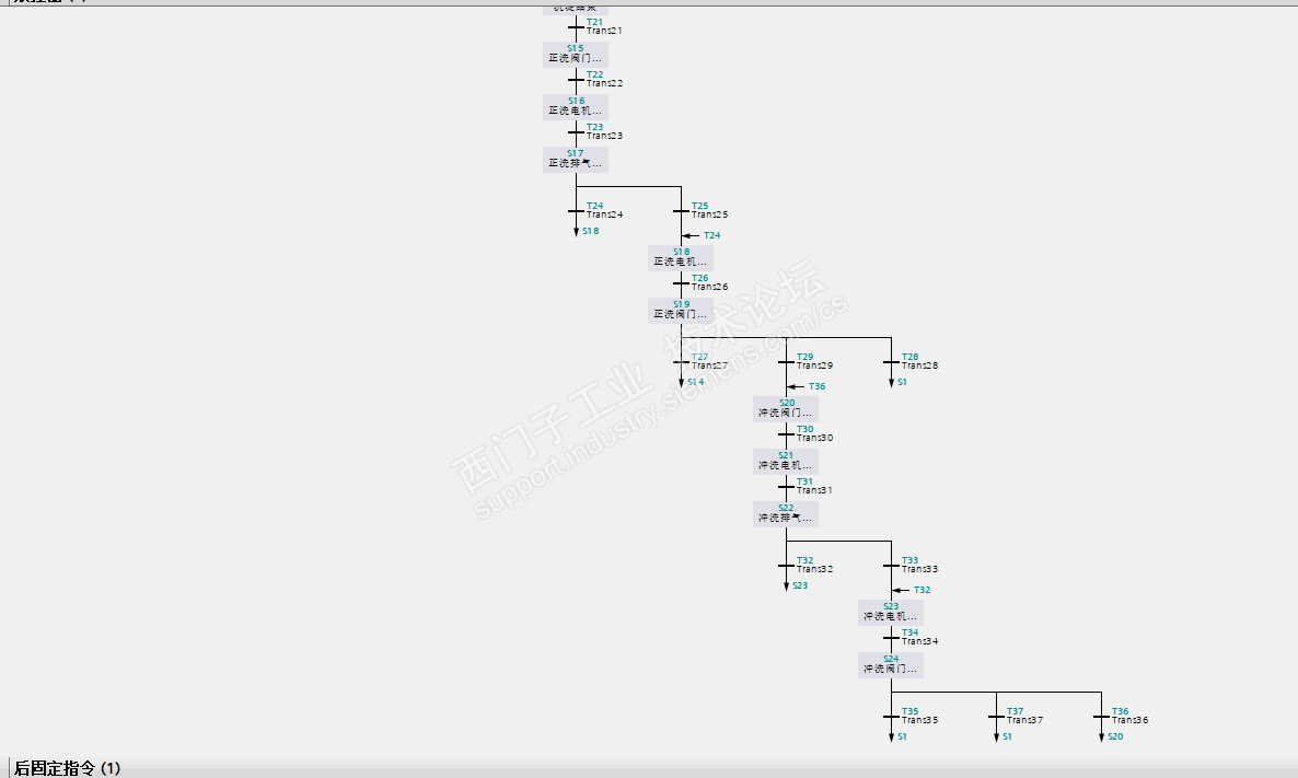

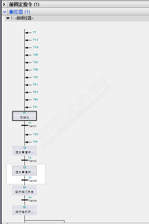

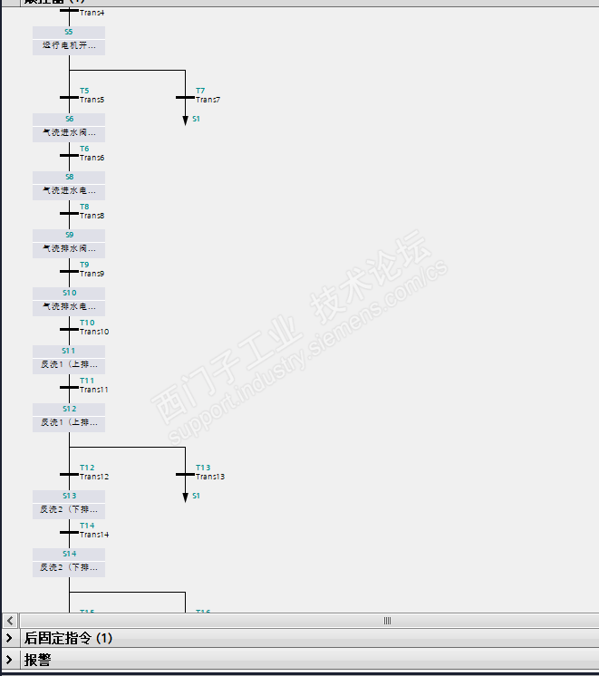

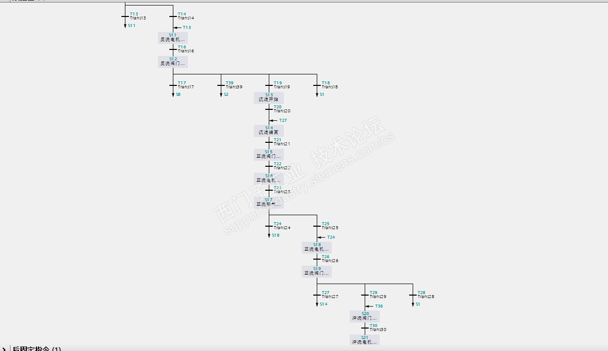

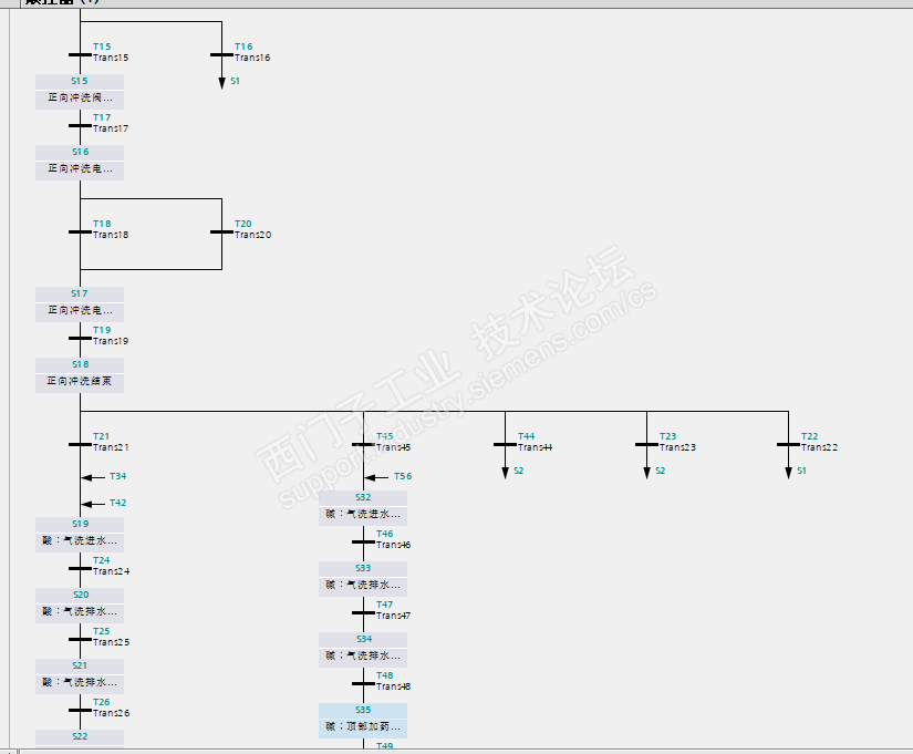

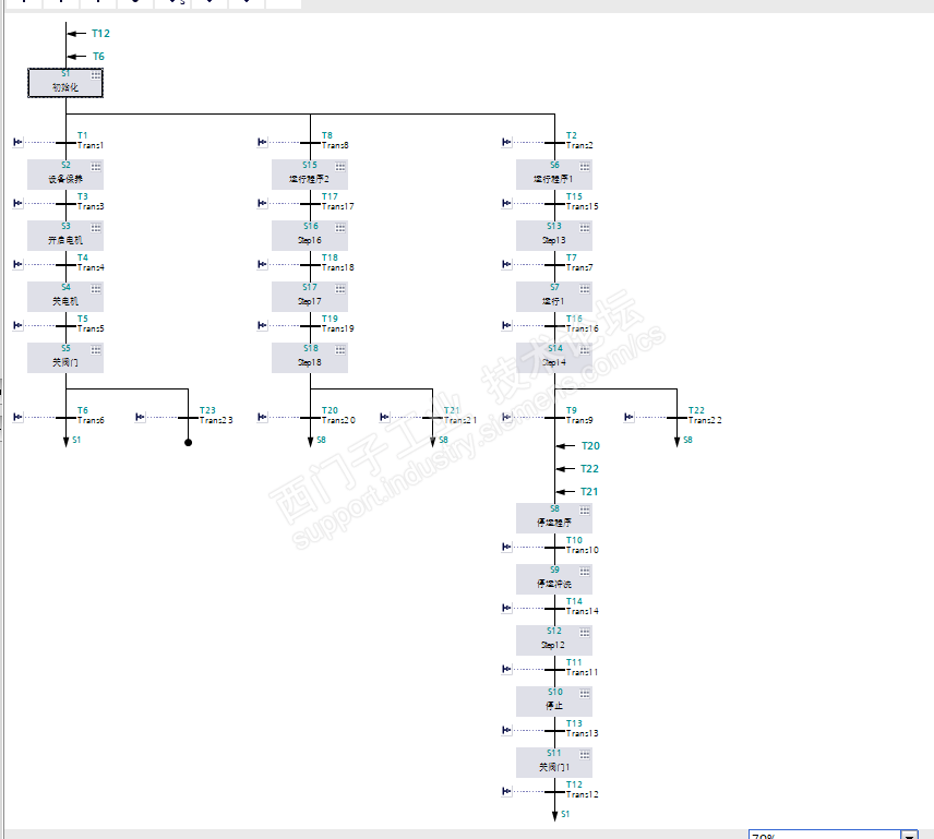

我看到后就想起用三菱的SFC写了,我当初在学校的时候,对三菱FX1N的SFC还是挺熟悉的,找了找,西门子的是Graph,最后用Graph写的,写这个程序也是个坑,因为写好程序之后你发现工艺跑不起来,多介质,反渗透,活性炭这套设备是一体化的,他们有的设备是公用的,你运行我就要等待,你用完了我再用,上面工艺中红色的字体都是我向工艺提出的疑问,还有一大堆屁问题,我在现场呆了两个月之后,终于调试完了。

1、ProfinetIO设备分配名称的问题:这个问题我处理了一下午,打过一次西门子技术支持,五个站始终只有一个能连上,我满脸疑问,技术支持问我说分配了设备名称没有,我说分配了(其实我没有分配,因为之前都没有用过),还问我用的的是什么网线,距离有多远,说了几分钟后,我说我自己再找下问题,问题最后我百度一下解决的,期间技术支持还主动联系了我一次
2、网线问题:1号站离中控制比较远有70多米,这个站连不上,我联系了我们老大,我们老大说太远了,可能需要在中间加一个路由器,最后折腾了半天发现是网线水晶头没压好
3、Graph中计数器的问题:因为超滤中的工艺涉及到循环,所以需要计数,但是Graph中的计数真的不会用,最后只有用Graph中的条件触发外面的计数器计数
4、Graph中的暂停问题:因为多介质和活性炭、超滤系统某些工艺不能同时进行,你运行我就等待,Graph的OFF_SQ只能实现停止不能实现暂停输出的功能,最后没办法,只能做一个简单的互锁解决

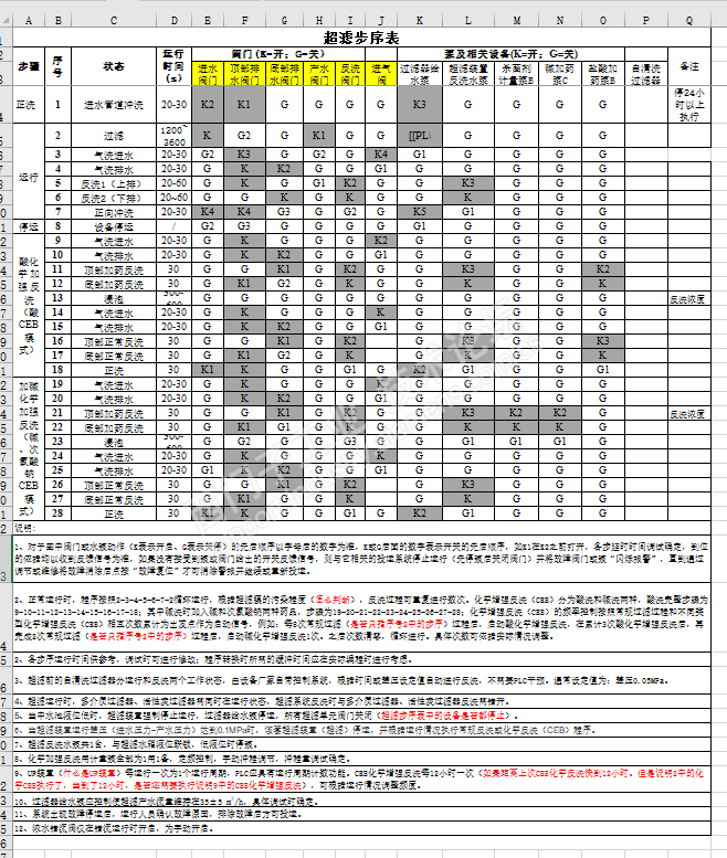

下面附图是部分程序
超滤
反渗透
多介质
附件:
482项目步序表.xls
