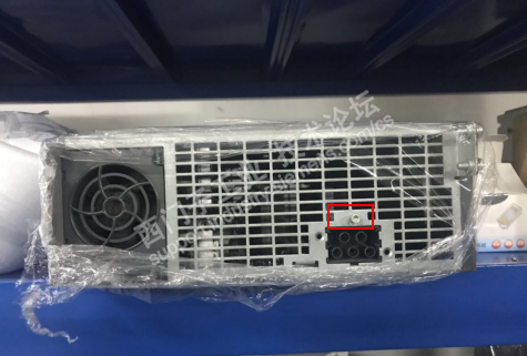

4)用内梅花将变频器下端电机线固定螺丝旋开,再将变频器电机线拔下;
5)将变频器上下固定螺丝旋开,不用完全旋开,变频器往上抬出;
