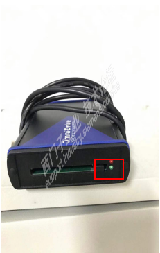

一、工具和硬件准备:
下载器USBA2(OminiDrive)(包含数据线)
TDC程序电脑
二、程序卡离线下载程序步骤:
1)TDC控制框架供电电源断电上锁挂牌;
2)确认无电源后,将TDC框架上的CPU551中的程序卡按顺序拔出;
3)通过数据线,把USB A2下载器和TDC程序电脑之间连接,连接成功后,下载器此时会亮绿灯;
4)打开TDC程序电脑上的CFC程序,选择第一块CPU551程序Charts ,右击出现一栏往下选择Compile(编译);
5)点击编译,跳出编译框,选择Complie  all,最后点OK,进程框会从0%-100%,编译完后,点Close,关闭窗口;
6)将程序卡插入下载器中,此时下载器会显示绿色,黑色的小按钮(位于绿灯的左边)也会弹出来,表示程序卡插到位;
7)继续选择第一块程序Charts,右击后,选择PLC中的Dowload,跳出Load框,选择第二个(System and user program),接着点击Load,出现程序下载进度条。进度到100%确认后,用手按住下载器的黑色按钮,程序卡就能弹出来;
(8)其余程序卡下载程序同第一块程序卡下载步骤一致;全部下载后,将程序卡装回上电。
