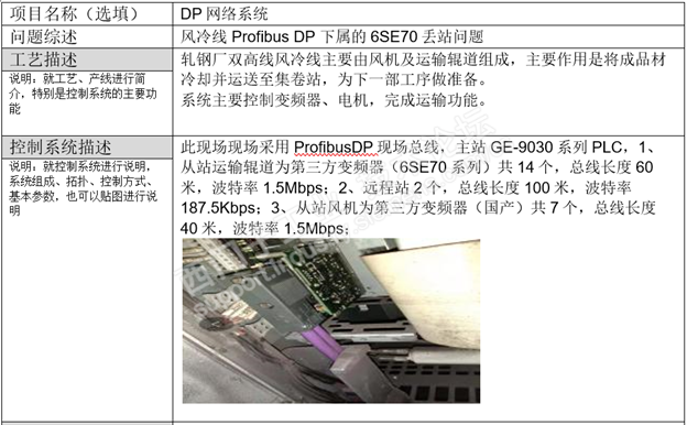

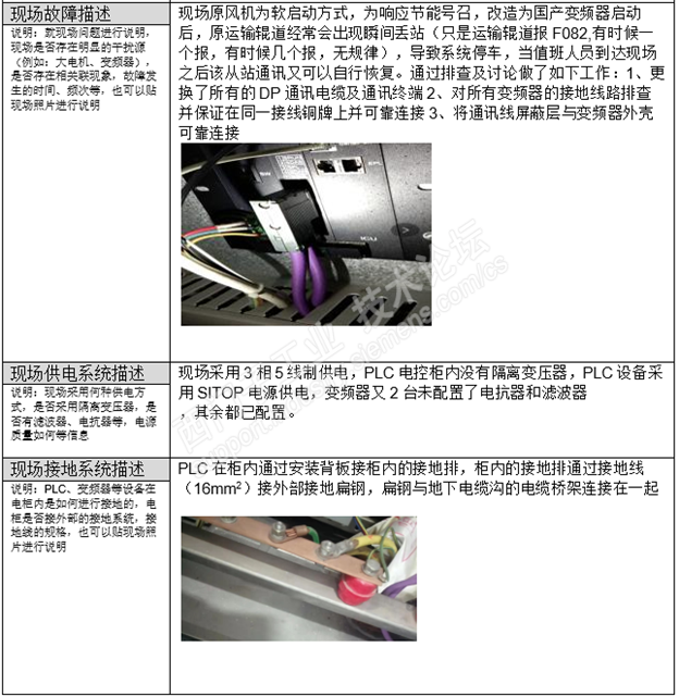

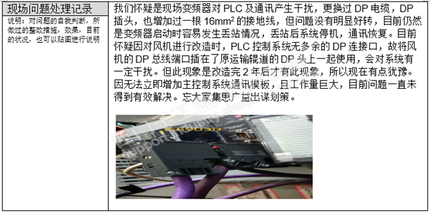

抗干扰活动西门子专家现场服务申请表
Siemens expert field service application form(For EMC Activity)
1现场问题信息采集Onsite information collection
【自动化系统干扰问题探秘】风冷线偶尔“发疯” 已锁定
