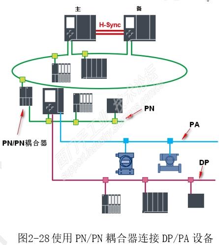

2.6 连接PROFIBUS-DP或者PA设备
     在S7-1500系统中,PROFIBUS被PROFINET替代,但是并不是所有的设备都有PROFINET通信接口,一些设备仍然使用PROFIBUS-DP接口,尤其在升级改造项目中,具有PROFIBUS-DP接口的设备还是比较常见。除此之外一些仪表带有PROFIBUS-PA接口,必须使用PROFIBUS-DP接口的主站才能连接,而S7-1500R/H系统中不能带有通信处理器,所以只能使用PN/PN耦合器的方式连接这些现场设备,如图2-28所示。
     S7-1500R/H 2.8及以上版本支持切换的S1 PN IO 设备,次级PLC整体可以作为一个智能IO设备并以切换的S1 PN IO 设备的方式接入到S7-1500R/H系统中,但是只能以GSD文件的方式(在组态中生成GSD文件,在TIA博途中再次导入才可以配置),并且主-备CPU切换时输出数据有抖动(在次级PLC中可以做处理消除抖动);除此之外,次级PLC还可以通过S7-1500R/H的系统IP(在后续的通信章节介绍)建立OUC通信(例如TCP连接),但是主-备CPU切换时,通信中断,通信数据保持,切换完成后重新建立连接,是非实时通信,适用于响应慢的场合。这两种通信方式参考图2-29。

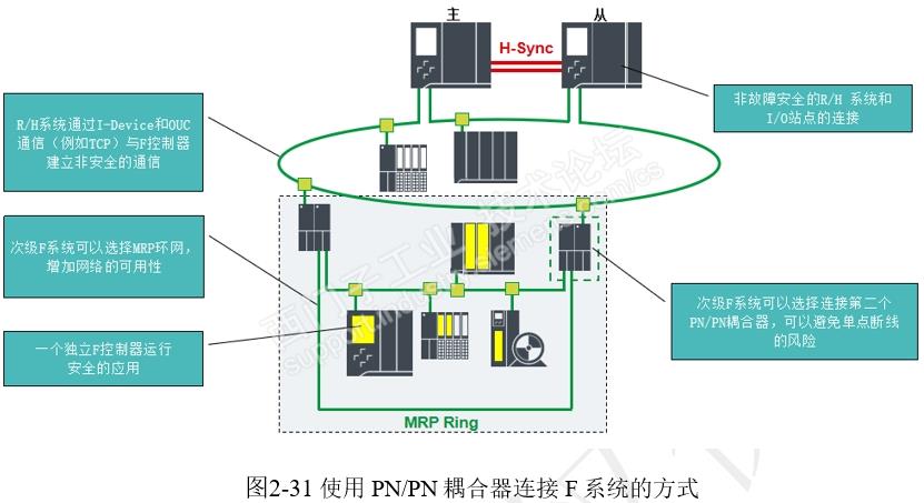

2.7 连接故障安全(F)系统到S7-1500R/H系统
     S7-1500R/H目前为止不支持F系统,但是可以将一个F系统作为次级系统连接到S7-1500R/H中作为一个完整系统,这样既保证了系统需要部分的冗余,也保证了系统故障安全的等级。
     S7-1500R/H系统与F系统的连接方式与连接DP和PA的方式相同,也是有三种:智能设备、OUC(例如TCP连接)和PN/PN耦合器方式,前两种方式如图2-30所示。
     这两种方式的好处就是不需要格外硬件,缺点是主-备CPU切换时GSD连接方式输出数据有抖动;OUC连接方式通信中断,通信数据保持,切换完成后重新建立连接,是非实时通信,适用于响应慢的场合。
     考虑到实时和输出无抖动的方式,可以选择使用PN/PN耦合器连接F系统,连接方式如图2-31所示。次级F系统与一个PN/PN耦合器和组成MRP环网,增加网络的可用性。在环网中可以增加第二个PN/PN耦合器,避免单点断线造成通信的中断。通过两个PN/PN耦合器进行通信,需要使用两组相同的数据,这样在S7-1500R/H CPU和次级F系统PLC中都需要判断和选择哪一组数据是有效的,可以简单地通过数据状态对输入的数据进行判断,可以参考2.5.2章节。
