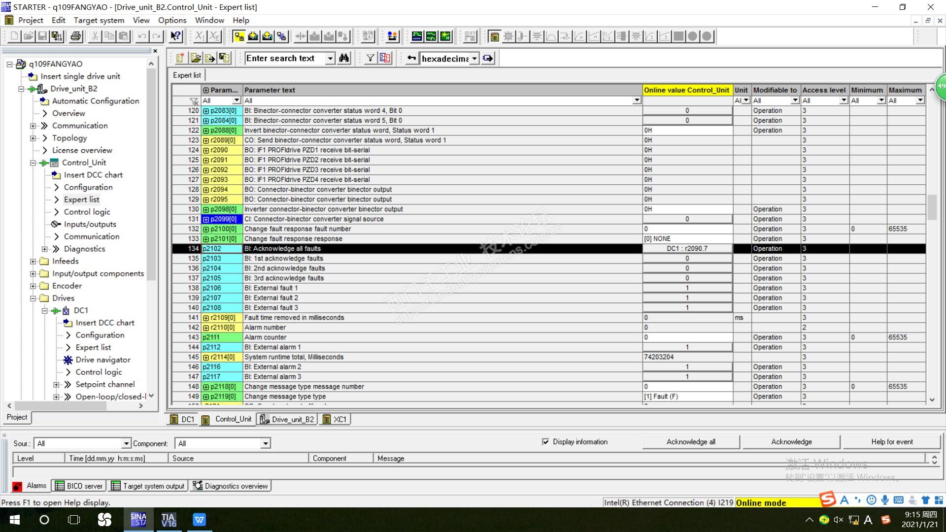

西门子S120防摇控制系统的应用分享;这个案例是应用在天车起重上面,进行防摇控制的相关设置和防摇软件的安装步骤。
CU P2102全部故障复位
DO:20000.0时间片设置

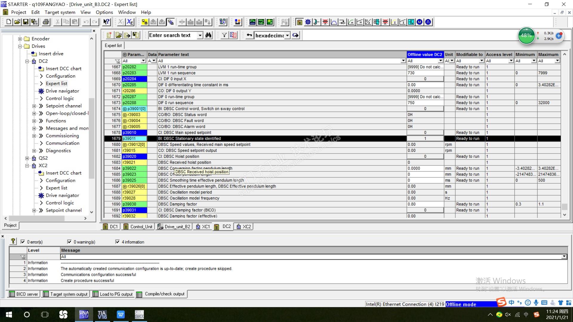

DO:P20047 模式选择 P20046.1无定位防摇 P20046.0 有定位防摇 P20048 运行时间组选择0
P20210 零速监控切换
P39001防摇参数设置 39001.2=1位置模式 39001.2=0普通(手动)模式 39001.0启用开关

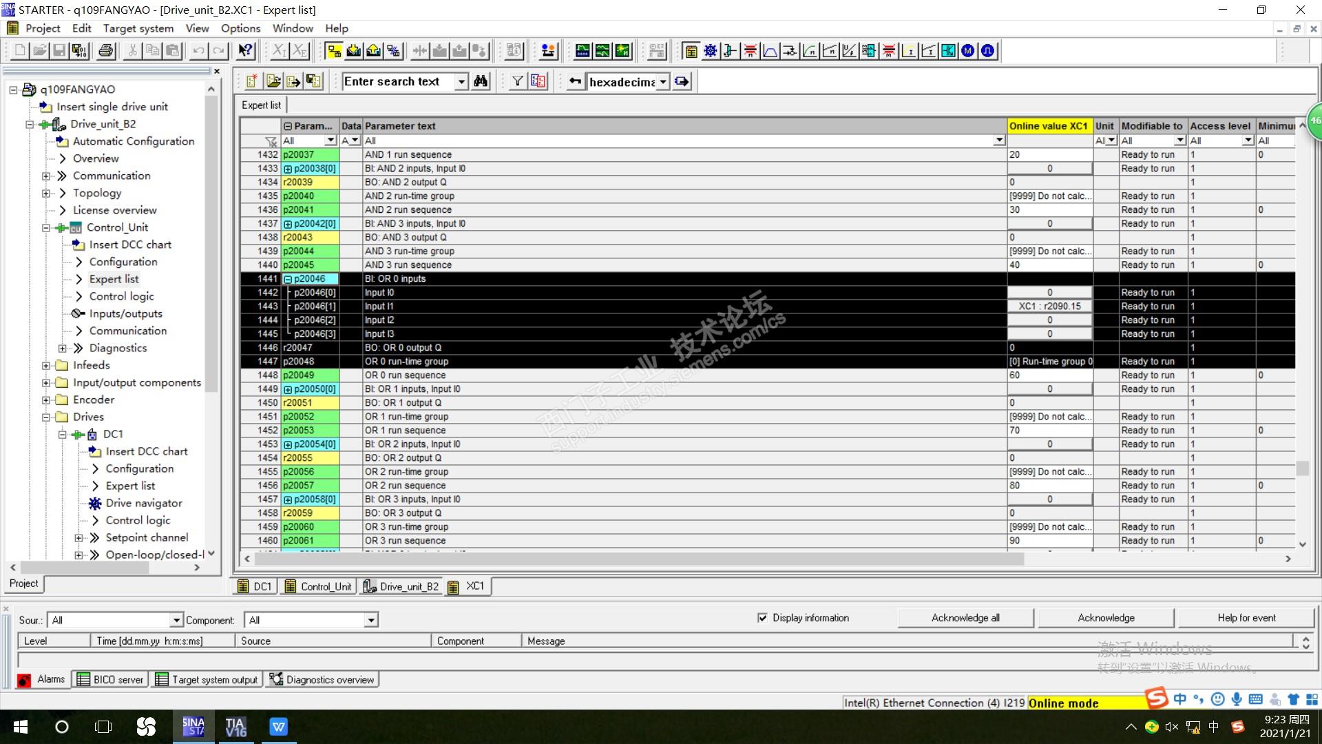

把报文改成自由报文

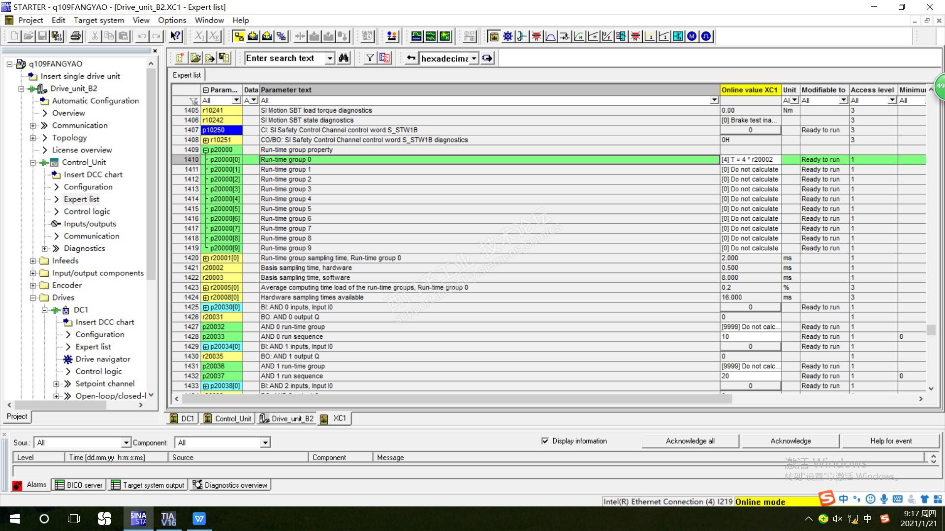

安装防摇软件包到CU
勾选扩展抱闸
勾选软件包和自由功能块
零速监控常为1
调试完毕,防摇效果非常好,业主现场都说西门子的防摇没得话说,很满意!
