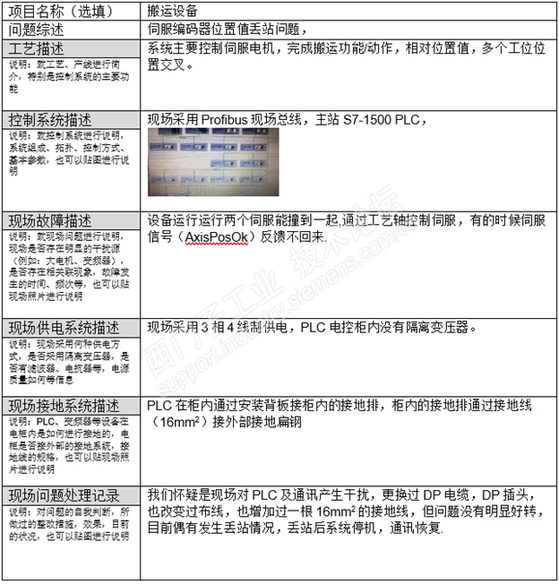

抗干扰活动西门子专家现场服务申请表
Siemens expert field service application form(For EMC Activity)
1 现场问题信息采集  Onsite information collection
