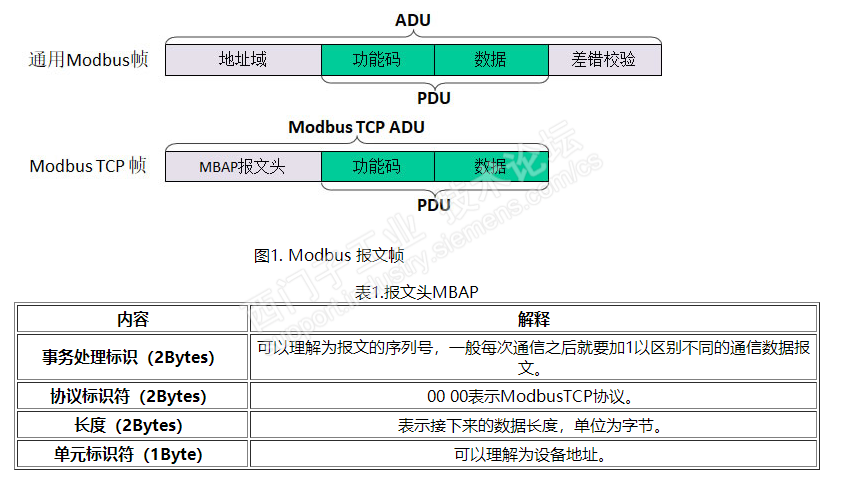

    Modbus协议是一项应用层报文传输协议,包括ASCII、RTU、TCP三种报文类型。标准的Modbus协议物理层接口有RS232、RS422、RS485和以太网接口,采用master/slave方式通信。Modbus设备可分为主站(Master)和从站(slave),主站只有一个,从站有多个,主站向各从站发送请求帧,从站给予响应。在使用TCP通信时,主站为client端,主动建立连接;从站为server端,等待连接。对于这三种通信在数据模型和功能调用上都是相同的,只有封装方式是不同的。Modbus TCP协议是一个运行在TCP/IP网络连接中的一种协议,与传统的串口方式相比,MODBUS TCP插入一个标准的MODBUS报文头到 TCP报文中,不再带有差错校验和地址域,如下图所示。MBAP为报文头,长度为7字节。

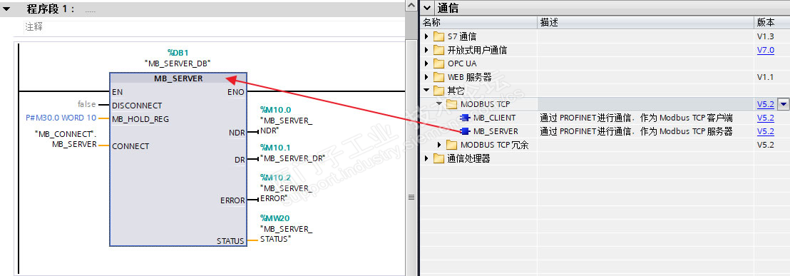

2、在 CPU1511-1PN的 OB1组织块中添加Modbus TCP Server功能块 "MB_SERVER",软件将提示会为该 FB块增加一个背景数据块,本例中为 DB1"MB_SERVER_DB",如下图所示。接下来为指令块分配引脚,各引脚的具体含义如下图所示。
