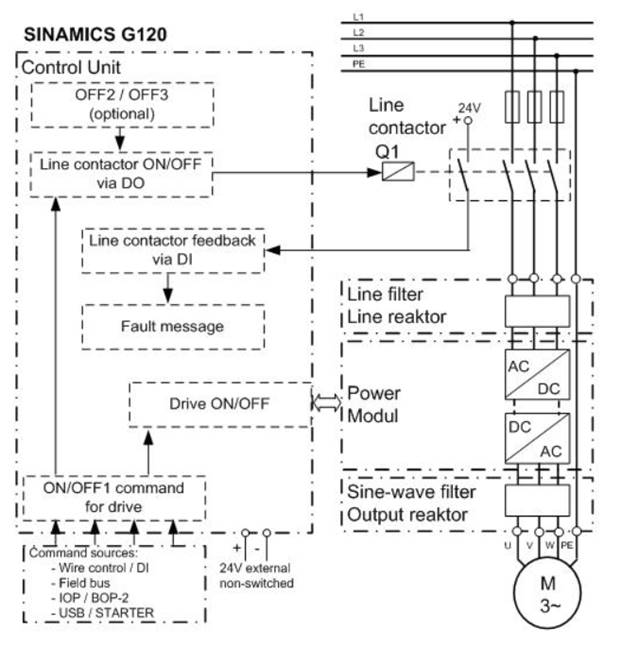

SINAMICS G120 变频器可以直接连接供电线路,无需使用线路接触器或输入接触器。但是,在某些应用中,还是需要使用线路接触器。
本应用给出了一个电路,它通过变频器控制单元中的数字量输出触点,可以自动地打开和闭合线路接触器 。线路接触器的开关切换采用变频器的 ON/OFF1 命令实现。这种 ON/OFF1 命令可能来自任何一种有源变频器的命令源。另外,也可以在每次 (例如,因故障) 断开变频器电源时断开线路接触器 。这种控制的实现无需外部组件。但是,必须检查数字量输出触点容许的开关功率 (额定开关功率) 和线路接触器电磁线圈的闭合/吸持功率。必要时,可能需要使用辅助接触器/继电器。
<图1-1 主接触器控制功能示例图>

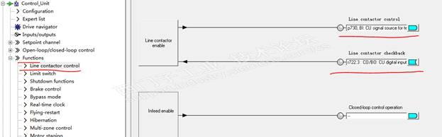

3                         G120变频器的主接触器功能配置
在STARTER中找到“Functions“>“Line contactor control“
  速度实际值
  r52.2
<图3-1 主接触器控制>
本例使用G120继电器DO0(18,19,20)输出控制主接触器的控制线圈;
使用G120数字量输入DI3作为接触器反馈触点;
主接触器控制功能的主要参数:
<表3-1 主接触器控制主要参数>
