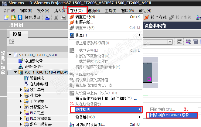

4、点击菜单栏"在线"->"硬件检测"->"网络中的PROFINET设备",在线检测所连接的ET200S站点,如下图所示。
在弹出的"PROFINET 设备的硬件检测"窗口内勾选搜索到的ET200S站点,并点击添加设备。

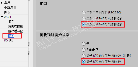

8、点击“报文”,进行报文设置,数据位:8,停止位:1,奇偶校验:无。
9、点击“接口”,接口选择“半双工(RS-485两线制模式)”,接收线路初始状态选择“信号R(A)0V/信号R(B)5V”。

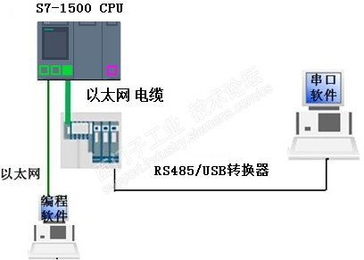

ET200S 1SI 模块按照RS485的接线方式连接到电脑的USB口,连接示意图如下。
最后使用串口调试软件来测试ET200S 1SI和计算机的通信。
